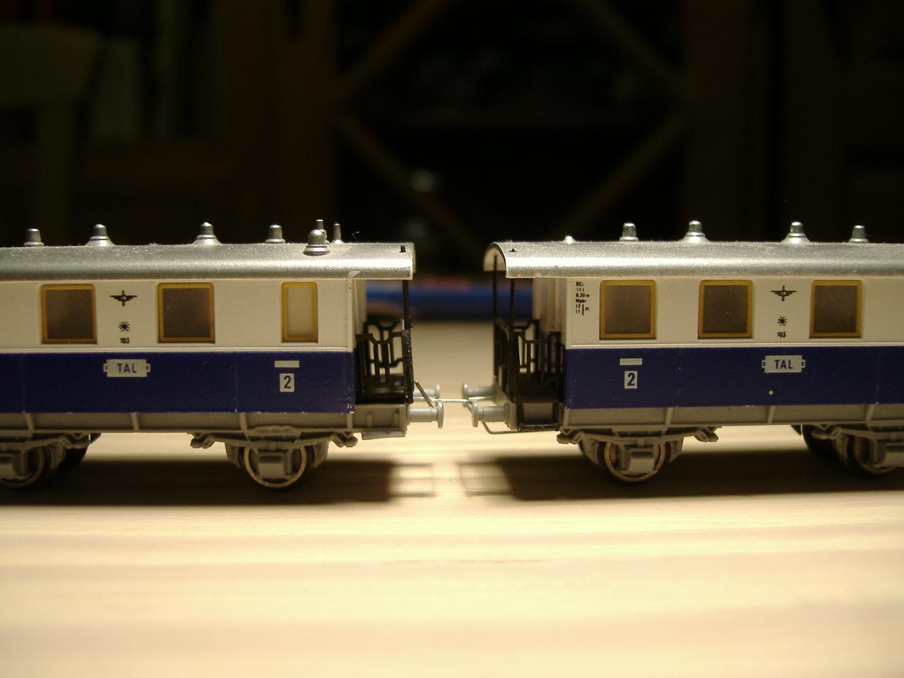

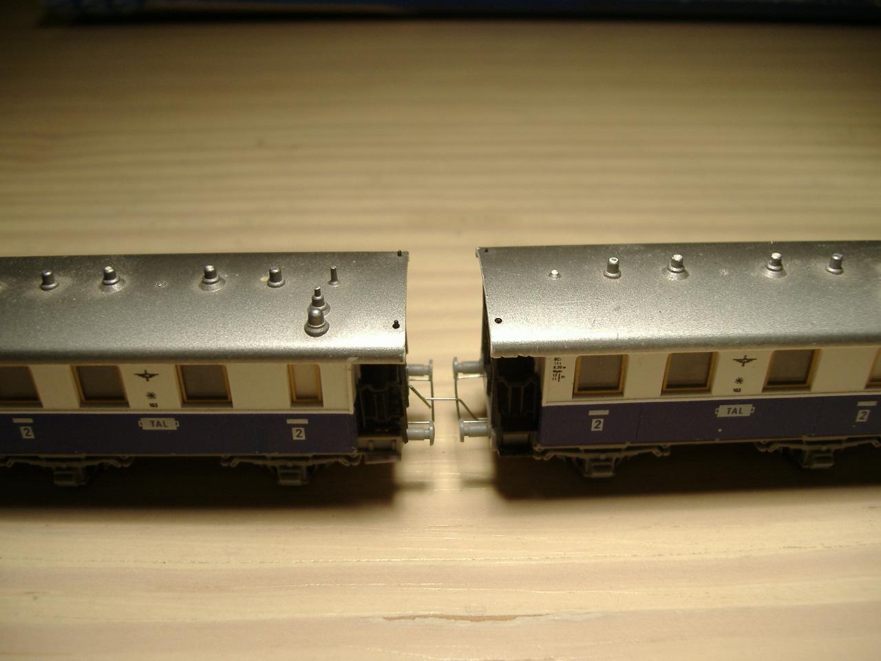

Mir gefallen die klobigen N Kupplungen auch nicht,und bin auch am überlegen wie ich sie ersetzen kann.Werde für mich wahrscheinlich die Norvegische Drahtkupplung verwenden.Ist aus dem HO Bereich ,aber entsprechend verkleinert geht es auch in N.Hier ein erster Versuch mit N,den Haken kann man auch kürzer und kleiner machen.
http://666kb.com/i/arlpyydi42imjctvw.jpg
http://666kb.com/i/arlq07r490cepk66k.jpg
Gruss Rudi.
