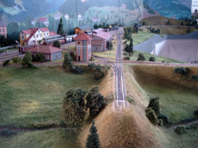

Moin Roger,
das gibt es auch als (H0-) Modell:
http://666kb.com/i/arotsadby14tqzoaz.jpg
hallo Kai,
was Mobahner so alles nachbauen... *g*
Ist aber sicher eine recht seltene Lösung auf einer Anlage, alleine deßhalb ist sie schon reizvoll.
http://666kb.com/i/arotsadby14tqzoaz.jpg <<
Die Anlage, aus der das Bild stammt, ist ausführlich in der MIBA 7/2004 (Titel: Südtiroler Sternfahrt), sowie im Eisenbahn Kurier 07/2006 beschrieben. Erbauer ist Dr. Moritz Gretschel
Hier ein Link zur Anlagenbeschreibung:
http://www.mecschlanders.com/deutsch/Modellbahn...ahn/Bahnhof_Mals.htm

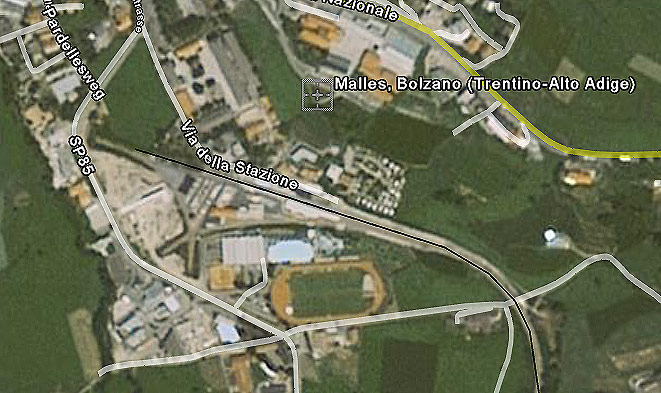

Luftbild vom Bf Mals:
http://666kb.com/i/arp2mrcnj9h2mreyt.jpg
Der heute noch betriebsfähige Wendestern ist unterhalb der Via della Stazione gut zu erkennen.
>>Ich glaube nicht, dass der Wendestern weniger Platz benötigt, da noch die Rückverbindung auf das Einfahrtsgleis fehlt. <<
Die Verbindung braucht es auch nicht, da der Bahnhof zwischen Ein- und Ausfahrt des Wendesterns liegt und die Lok zum Umsetzen eh den Zug umfahren muß. Siehe auch Gleisplan und Beschreibung in http://de.wikipedia.org/wiki/Gleisf%C3%BCnfeck .
