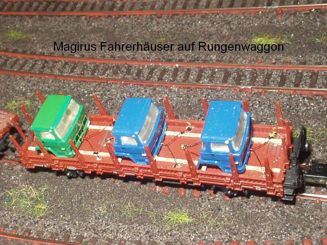

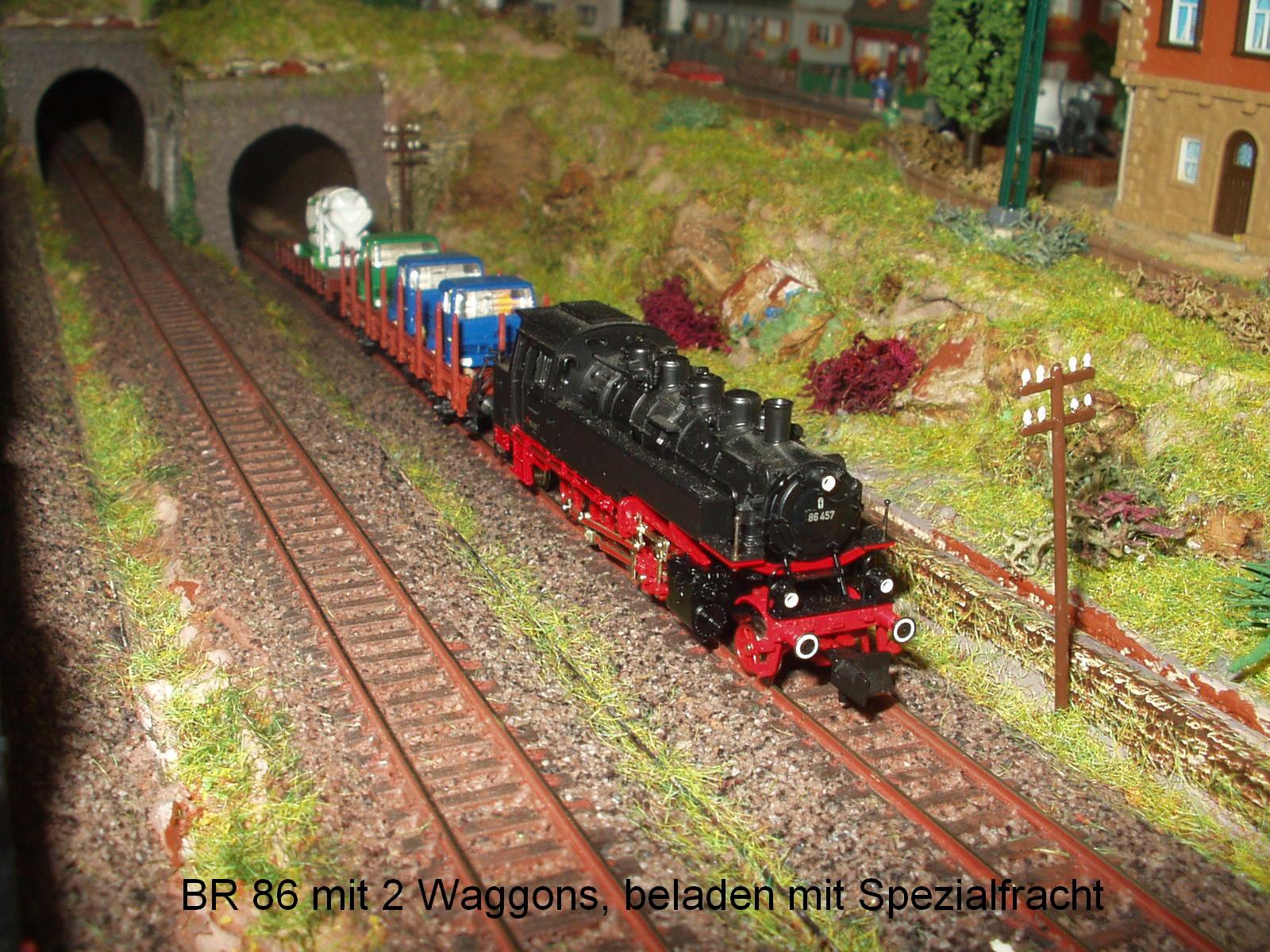

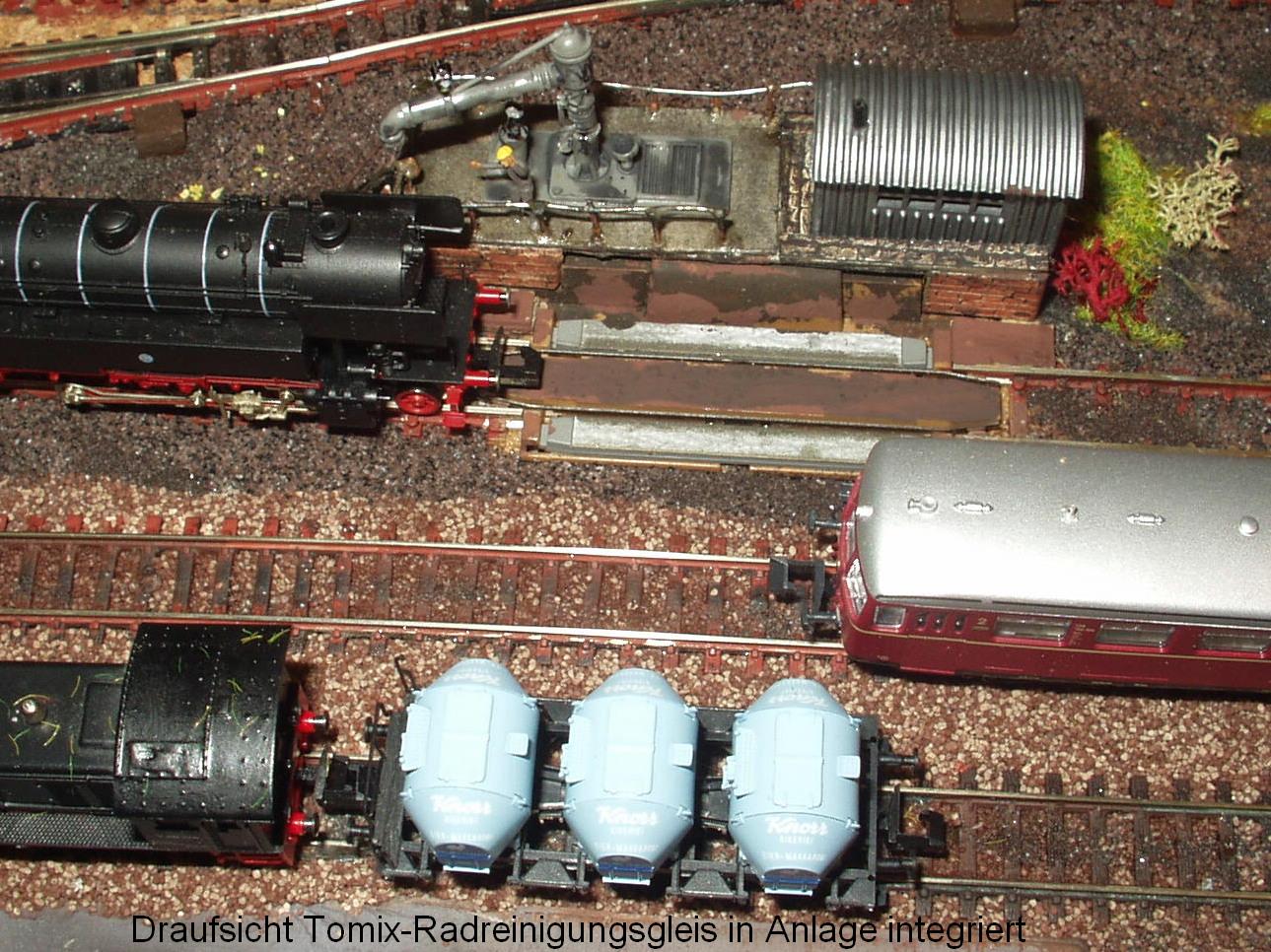

Stephan,
Schotter für den Gleisbau ist nicht rund wie Blaumohn, oder Sand.
Schotter ist spitzkörnig. Dadurch ergibt sich ja erst der gute Halt und Stabilität der Trasse. Bei runden Körnern, oder Steinen rollt alles bei Druck weg. Aus diesem Grunde würde ich meine Trasse nicht so aufbauen.
Natürlich passiert bei der Moba nichts mit der Trasse bei rundem Unterbaumaterial.
Ich habe Granitschotter ( für N ganz fein zerkleinert) von Noch genommen.
Hier Fotos: http://666kb.com/i/ariu31kpi1tkf0qmh.jpg
http://666kb.com/i/ariu68v9xbwihxio9.jpg
http://666kb.com/i/ariua108n9f7w9vwp.jpg

Vergleicht doch nur mal die Fotos #4 und #2. Da sieht doch jeder Blinde mit Krückstock, daß die Mohnschotterung nicht paßt und irgendwie Fremd wirkt.
Sparen ist ja ok, aber bitte an der richtigen Stelle
