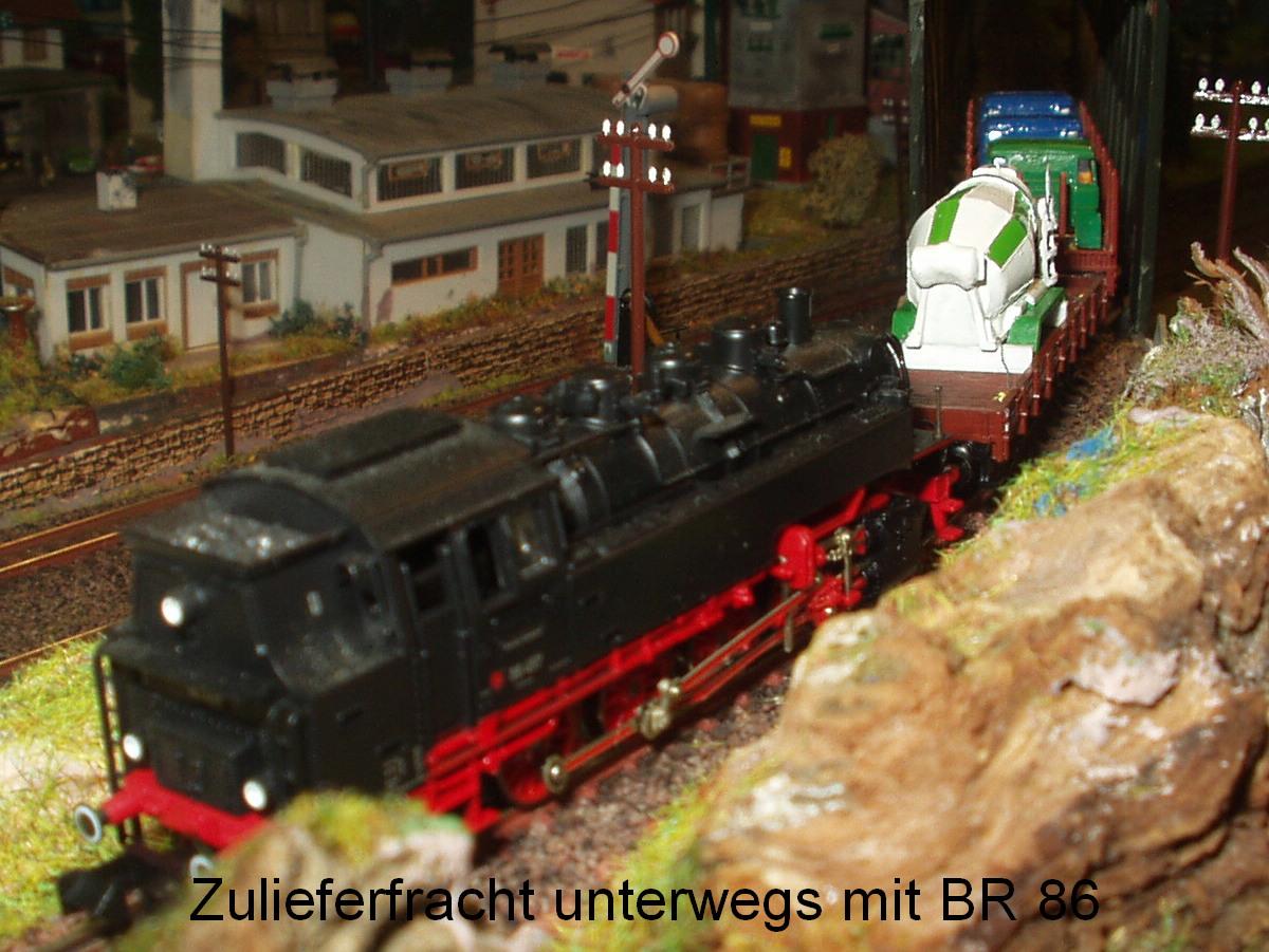

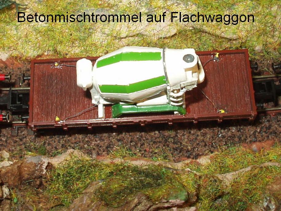

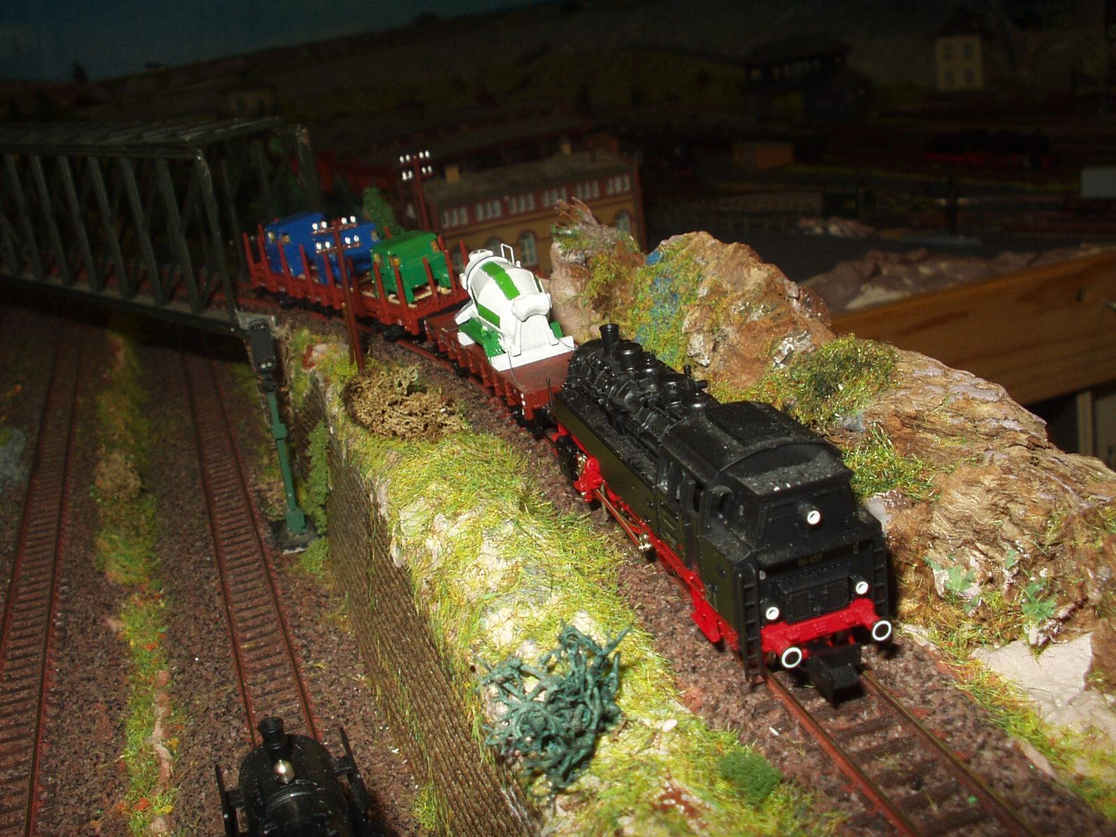

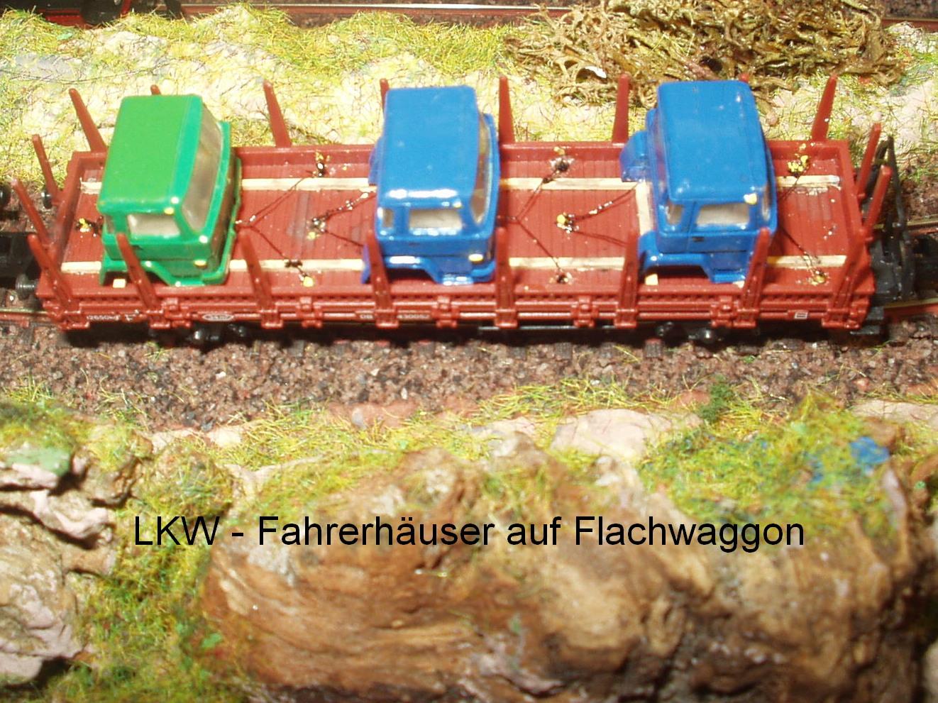

Ich möchte gerne das Thema Ladegut und Eigenbau einmal aufgreifen.
Für meine Güterzüge möchte ich spezielle Ladegüter auf Bahnwaggons verladen und transportieren. Produkte aus dem Maschinenbau, Automobilbereich etc. sind da angesagt. Von meinen LKW Eigen - und Umbauarbeiten sind schon einige brauchbare Artikel über geblieben. Diese habe ich nun als Ladegut auserkoren und auf entsprechende Flachwaggons verladen, verzurrt und auf den Bahntransport geschickt. Hier einige Fotos. Vielleicht gefällt so etwas ja und findet Freunde aus dem Bastelbereich für eigene Restbestandsnutzung.

Christian W. - 02.09.07 21:14
Hallo Hans Werner,
gute Idee, sieht sehr ordentlich aus!

Hallo Hans-Werner,
wirht wirklich gut, vor allem die Führerhäuser.
Wie hast du den Draht (?) an den Waggons festgemacht?
wilfried
wilfried
Hallo wilfried,
um den Einzellitzendraht einer Mausleitung am Waggon zu befestigen muß man schon etwas am Waggonboden machen. Ist zwar nicht jedermanns Sache ein 0,7 mm Loch da hinein zu bohren, dann in das Loch ein ca. 2mm langes 0,6mm durchmesser starkes Rundprofil einzukleben. Dies Profil schaut etwa 1mm aus dem Waggonboden heraus. Daran und in speziellen Bohrungen an den Fahrerhäusern, bzw. Mischtrommel die zuvor etwas optimiert wurden, wird der sehr feine Draht geschlungen und mit etwas Kleber fixiert. Natürlich ist der Waggon dann durch die Bearbeitung nicht mehr neuwertig, aber dafür mit einem authentischen Ladegut versehen.
Wilfried, wenn ich es demnächst wieder mal schaffen sollte zum Treffen nach Koblenz zu kommen, bringe ich dann einige Eigen/Umbauten mit. Donnerstagstreff ist es für mich ungünstig, da ich da meine Rehamaßnahmen/Rückenschule etc (Bandscheibenvorfall ) für meine Gesundheit habe.

Hallo hans-Werner,
wo kriege ich jetzt auf die Schnelle eine Mausefalle her...... ;)
Idee ist aber gut, ich werde es mal mit feinem Kupferdraht aus einer alten Spule versuchen, sollte auch klappen. Bin gerade an einem DRG-Projekt....

Den Betonmischer hätte ich "fest" auf einen 4-achs-Wagen montiert, dazu eine Ladung Sand mit Förderband, ein Tankwagen und einZementwagen, und schon kann es mit dem Erstellen von Fahrleitungsmastfundamenten los gehen.
Aber auch so nicht schlecht!

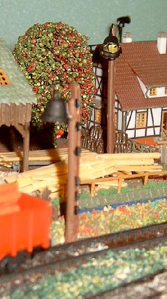

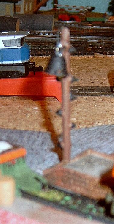

Ich mache ähnliches.
Schau mal
http://666kb.com/i/arhapi4bwxpccgj9w.jpg
http://666kb.com/i/arhaqoitm9860a5ck.jpg
Zum Lampenbau verwende ich die Reste von Spritzlingen, und von Weihnachten die kleinen Glöckchen. Eine Led oder Smd mit Gelbton und man hat eine Holzmastlampe.
Die Ansätze an den Seiten lasse ich dran, damit der Preiserlein Bautrupp aufsteigen kann.
Glöckchen gibt es auch ganzjährig im Bastelladen und Abfallspritzlinge gibts doch auch immer. Zur Not gehen auch Schaschlikspieße.
Edmund

dann hätte man aber einen Betonmischer mit Motorantrieb, oder gleich einen LKW Betonmischer nehmen können und zu der Baustelle auf einem Flachwaggon fahren können. Ansonsten eine etwas andere Motor-Betonmischmaschine mit Vorrat an Kies, Zement, Förderband etc.auf einem Flachwaggon um vor Ort den Beton zu mischen. Wäre bestimmt auch ein schönes Anlagendetail.

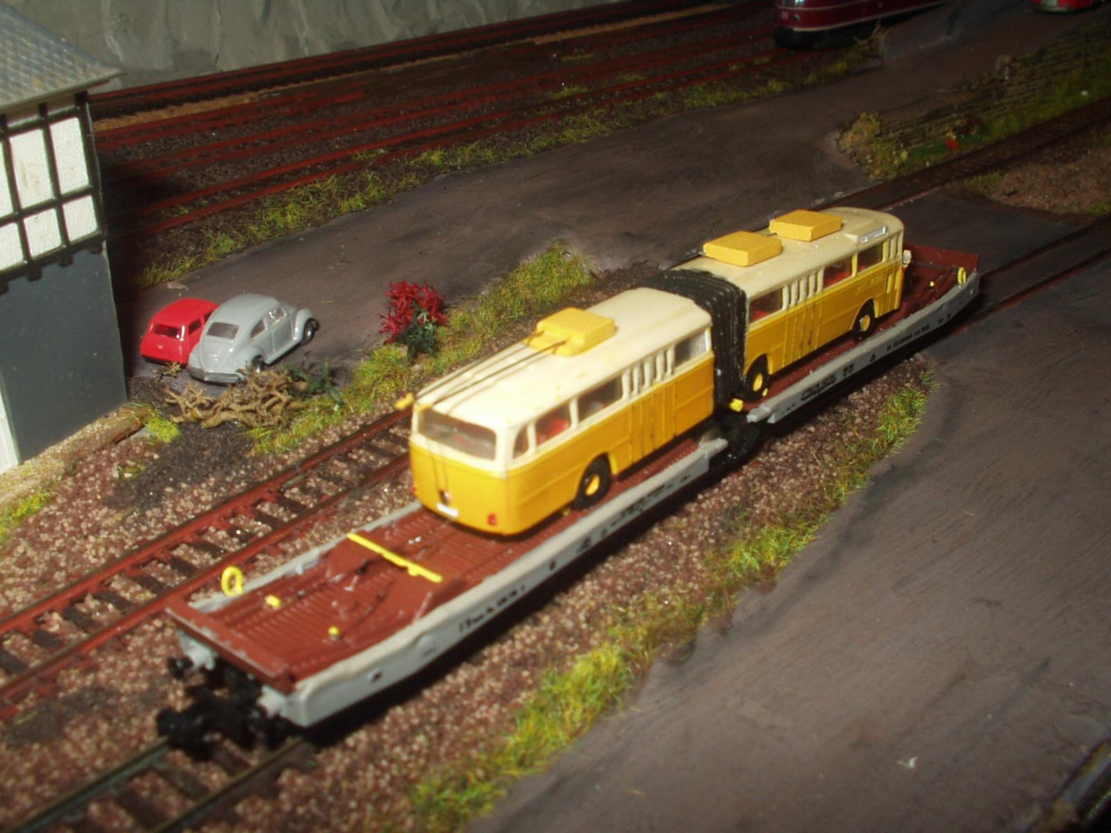

ein weiteres Ladegut auf speziellem Waggon:
http://666kb.com/i/arsx8w7i78zq1my3b.jpg http://666kb.com/i/arsx9hddkzlshe7mf.jpg

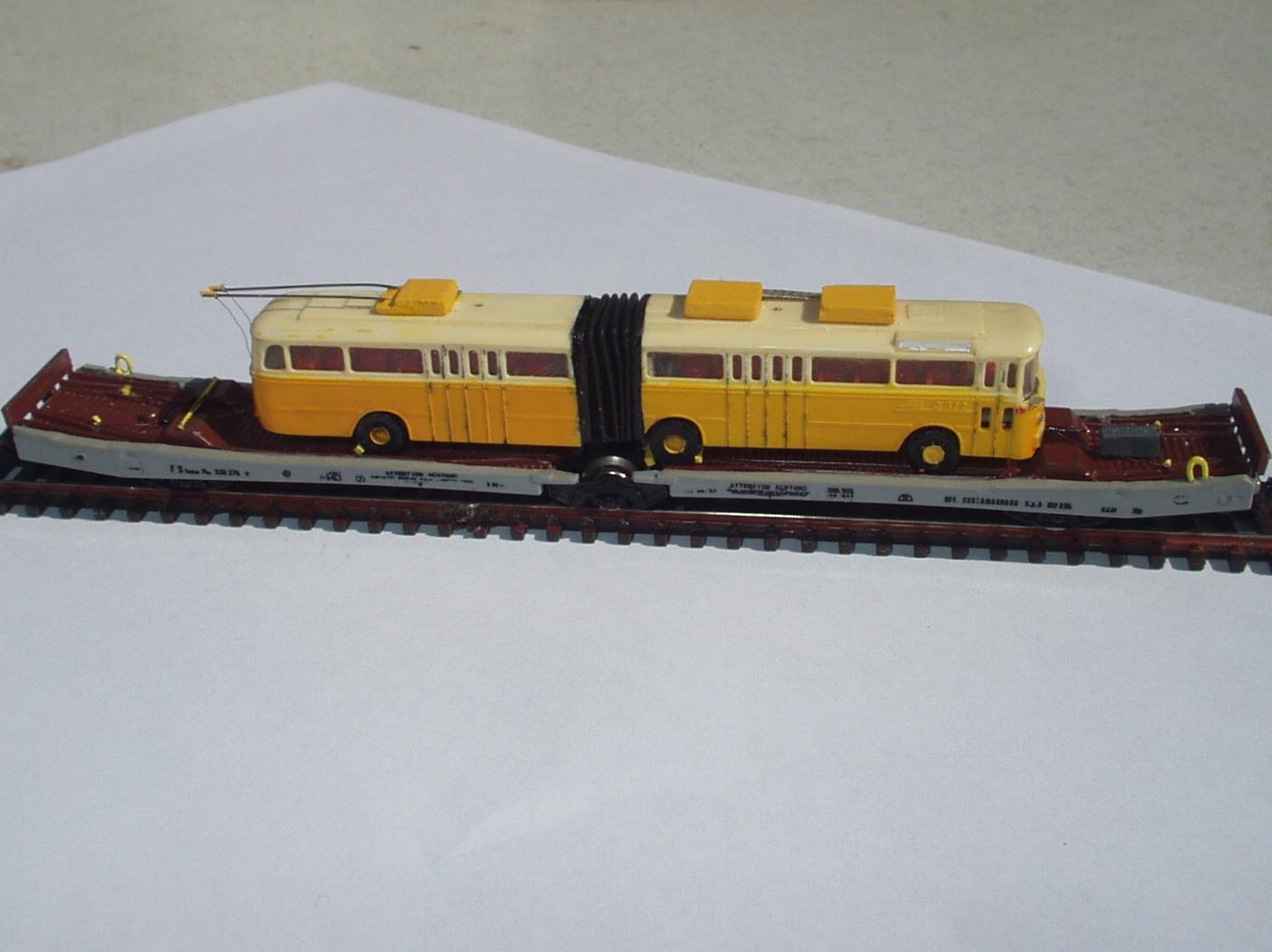

Hallo H-W.
Im N-BahnMagazin 4/07 war ein schöner Bastelbericht zu Ladegut für Güterwagen in Spur N. Hat mir so gefallen, dass ich die Seiten archiviert habe! Dem Autor ist ein kleiner Fehlerteufel unterlaufen. In NBM 05/07 steht die Korrektur.
Weiter viele Ideen.
Ich habe aus Jux einem 2 Achser GFN Rungenwagen der EP III 2 Wiking Smarties der EP VI als Ladegut gegönnt. Why not crazy.
Weiter viele Ideen.
