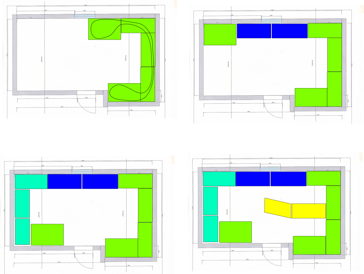

toller Raum, wie geschaffen für eine teure Bauruine… was hältst Du denn von einer Stufenlösung in Segmenten? Über den Übergang muss man sich sicher ne Menge Gedanken machen, aber Segmente, womöglich auf Rollen, schaffen viele Vorteile: Auf die Seite legen zum Verdrahten, leichte Ergänzungen, Erfolgserlebnisse zwischendrin, spätere Änderungen ein Klacks, etc…
http://www.kazmedia.de/bahn/fragen/generationen.png
Phase 1, grün, wäre ein Hundeknochen mit Bahnhof in der Mitte. Dann mit blau ein Gütersegment, Hafen oder ähnliches, je nach Vorlieben. Alternativ kann man gleich darunter einen Schattenbahnhof vorsehen, die blauen Segmente könnten als Rampe dienen. Danach der dritte Ausbau mit Hellblau, Berge, noch ein Bahnhof, der vierte dann gelb, BW, Fabrik, der kommt dann 10 Jahre später… man muss nur einigermaßen ein Übergangsgleis, das zu Beginn ein Abstellgleis ist, einplanen.
Kann man natürlich frei variieren, aber vom Prinzip her hat man so alle Möglichkeiten eines großen Raumes, plus alle Vorteile überschaubarer Bastelabschnitte. Lieber eine erweiterte, überschaubare, und wachsende Anlage, auf der man auch mal zwischendrin spielen kann, als Generationenprojekt, das aus vielerlei Gründen, die hier auch genannt wurden, halb fertig abgerissen oder nie fertig wird. Find ich (und baue deshalb Module)...
Gruss, Stefan

@29 Hallo Stefan, auf den ersten Blick wirkt das Zimmer sehr groß. Aber durch die Dachschrägen ist man dann doch wieder sehr eingeschränkt. Das mit der Bauruine möchte ich auf jedenfall vermeiden, deshalb werde ich bei der Planung sorgfältiger umgehen als das erste mal. Aus deinen Vorschlägen lässt sich für mich viel ableiten.
Beitrag editiert am 23. 08. 2007 21:57.
Hallo Andreas
Bei Deinen Raumbelegungsplänen würde ich versuchen, die angedachten Motive der Anlagenschenkel mit einzukalkulieren. Bei einer Breite von 50 cm wie im oberen Segment wird eine doppelgleisige Rückführung im Halbkreis schon etwas eng. Ein Kopfbahnhof bringt betriebliche Besonderheiten, man will vielleicht davor sitzen, dann sind 70 cm knapp.
Bei 160 cm Anlagenbreite in der Mitte ist das Zentrum 80 cm vom Rand weg. Auch bei 190 cm Körpergröße wird das eine nette Streckübung, vor allem zur Außenwand hin …  die Idee, die Schräge für den Schattenbahnhof zu nehmen, finde ich super. Hast Du Stellpulte und Stauraum unter der Anlage eingeplant? Das "Bedienzentrum" ist in der aktuellen Skizze im unteren Teil, liegt ein langer Bahnhof dann im rechten unteren Anlagenteil in der Kurve? Nur so ein paar Gedanken….
Gruß, Stefan
@31 Hallo Stefan, ich könnte versuchen vorm Fenster ein Segment zum wegnehmen planen (zB. Stadt, See usw.). Den Platz für das eventuelle Steuerpult habe ich auch mal eingeplant (vielleicht zum abklappen um besser in die Anlagenmitte zu kommen). Zu den Motiven schwebt mir ein Durchgangsbahnhof vor der evtl. in der Kurve liegt. Möchte gerade Gleisführung weitensgehend vermeiden. Wichtig ist mir aber vor allem erst die Form des Anlagentisches um danach einen anständigen Plan zu erstellen. Weiter Anlagenthemen soll sein: Epoche 4 - 5, Museumsbahn für Betrieb von Dampfloks, Durchgangsbahnhof (Personenbahnhof), nach möglichkeit einen Güterbahnhof mit anschliesenden Bahnbetriebswerk. Eine Bergbahn für meine Edelweißbahn. Gruß Andreas

Hallo nochmal,
ich habe mich jetzt für diese Anlagenvariante entschieden. Bilder vom Zimmer und vom Tisch siehe @44. Nun meine Frage. Da es sich nun nicht um eine Wandanlage handelt, bin ich mir nicht sicher wo ich meinen Gleisplan zur Diskussion (wenn er soweit ist) einstellen kann. Soll ich hier weiter machen, oder kann ich ein neues Thema eröffnen? Danke im vorraus.
Hier nochmal der Anlagentisch:
http://img404.imageshack.us/img404/4316/anlagentischfrmobart4.jpg

Da du eine Insel baust, vielleicht kann dir die Lektüre von Herrn Spookshow's vierter Anlage etwas helfen. http://www.visi.com/~spookshow/layout4.php (Englischkenntnisse erwünscht)
Hallo Andreas - Du hast es gut. Ich habe nur 22 Grad Dachneigung, kann nur in der Raummitte stehen. Meine Anlage ist 7 Meter an der Wand entlang, übers Eck. Zwei Zahnradbahnen im alpinen Hintergrund - im Gegenverkehr -  mit Mittenbahnhof im Tal. Die Platte liegt auf nur 35 cm Höhe,  hat eine Tiefe von ca. 90 cm, darunter zwei Schattenbahnhöfe. Alles verdammt eng, aber es geht. Zurückblickend würde ich heute mit Modulen bauen, denn vielleicht kriege ich mal ein Zimmer im Erdgeschoß, wenn die Kinder aus dem Haus sind - viele Grüße aus dem Schwarzwald
hatte vor 2 Wochen begonnen die Gleise zu fotokopieren und auszuschneiden. Beim auflegen der Gleise auf den Anlagentisch musste ich bald feststellen das dies sehr müssam und schwer ist (Anlagenform und Tiefe doch falsch gewählt).

Hier mal ein Bild von einem Anlagentisch der aus verschiedenen Segmenten besteht. Da ich nicht beabsichte umzusiehen, aber dennoch es auch nie ausgeschlossen bleibt möchte ich sogenannte Sollbruchstellen einplanen um die Anlage mal aus dem Zimmer zu bringen wenn es erforderlich wird.
http://img127.imageshack.us/img127/4834/segmentanlagenq9.jpg
Was haltet ihr von meiner Überlegung?

Hallo Claus,
die Segmente 1 bis 4 sind von der alten Anlage. Die Segmente 5 und 6 müssten erst noch abgeändert werden. Dies ist zwar eine weiter Möglichkeit für den Anlagentisch, aber für den Gleisplan dafür habe ich im Moment keinen Plan. Mit der Ausnahme des Schattenbahnhofes in der Dachschräge (von der Türe gesehen rechts). Diesen könnte man staubfrei planen und somit gleich als Vitrine benutzen.

Du hast ja einen riesigen Platz zum Austoben. Eine Frage: Zwischen Schattenbahnhof, Schienenumlauf von rechts nach links   und   den Segmenten 2, 1, 3 und 5 hast Du wieviel cm, ich kann es nicht lesen?
Gruß Rainer

Hallo Rainer,
es sind 56 cm.
