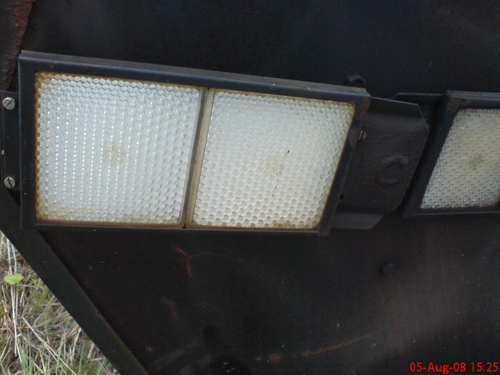

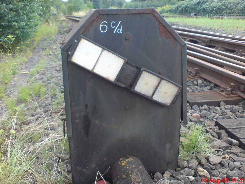

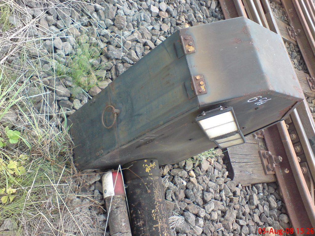

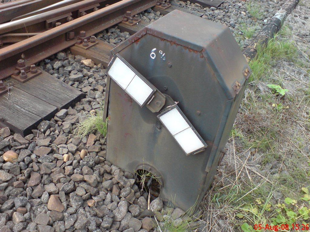

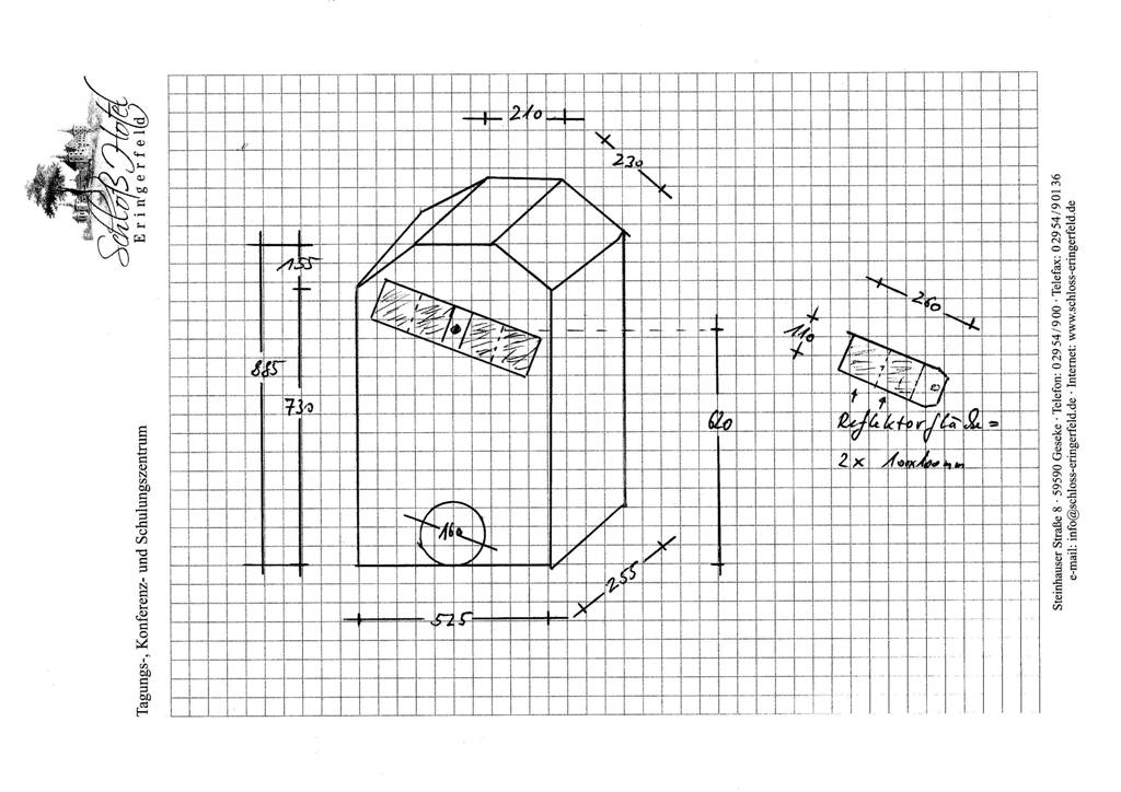

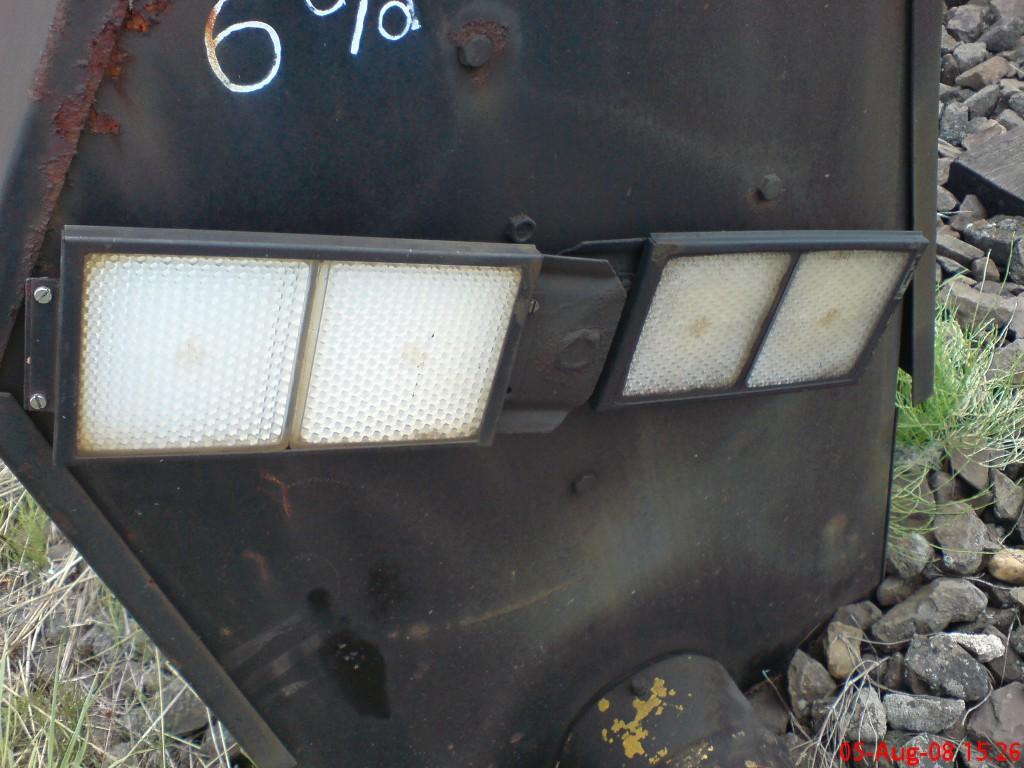

Eine Bitte habe ich noch: hat jemand von euch die Maße einer DKW-Laterne? Ich habe da so eine Idee und würde gern etwas ausprobieren. Das "Prinzip" klappt nämlich auch bei dem Teil. Allerdings müsste ich die Originalmaße testen. Kann aber nirgendwo die Abmessungen finden.
Gruß Dieter
... so eine?
http://666kb.com/i/b0ycvs1a1zt3ewha1.jpg
Die Maße könnte ich abnehmen. Die ist von mir zu Hause nur ca.1.5km weg.
das mit den 2 x 2,2 x 1,5 klingt schonmal vernünftig...
MK
genau - so eine!
Gehäuseabmessungen inkl. der Schrägen sowie Zeigerlänge und -breite.
Aber betritt dazu bitte keine aktive Fahrstrecke, ICEs können sehr tief fliegen!
Wäre super!
Gruß Dieter
ok, wird erledigt.
Kann ich aber erst morgen unter Tag machen. Bin gleich weg ein oder zwei trinken!
In Montabaur ist Kirmes...
Und keine Bange das ist in Siershahn. Da fährt nur der Tonzug und der Vectus.
Melde mich morgen wieder.
Beitrag editiert am 04. 08. 2008 18:11.

vielen Dank für Deine Bemühungen, daß war eine echt schnelle Hilfe!
Und die wirkt schon jetzt zweifach positiv:
- erstens fällt das Original wohl bald auseinander - jetzt ist es immerhin dokumentiert
- zweitens erlauben Deine Maßangaben eine kleine Korrektur der Modelldaten nach oben - das wirkt in unserem Massstab immer positiv. Dennoch, das Teil wird sehr filigran. Ich bin gespannt, ob die "Lichtspiele" wie geplant funktionieren.
Gruß Dieter
