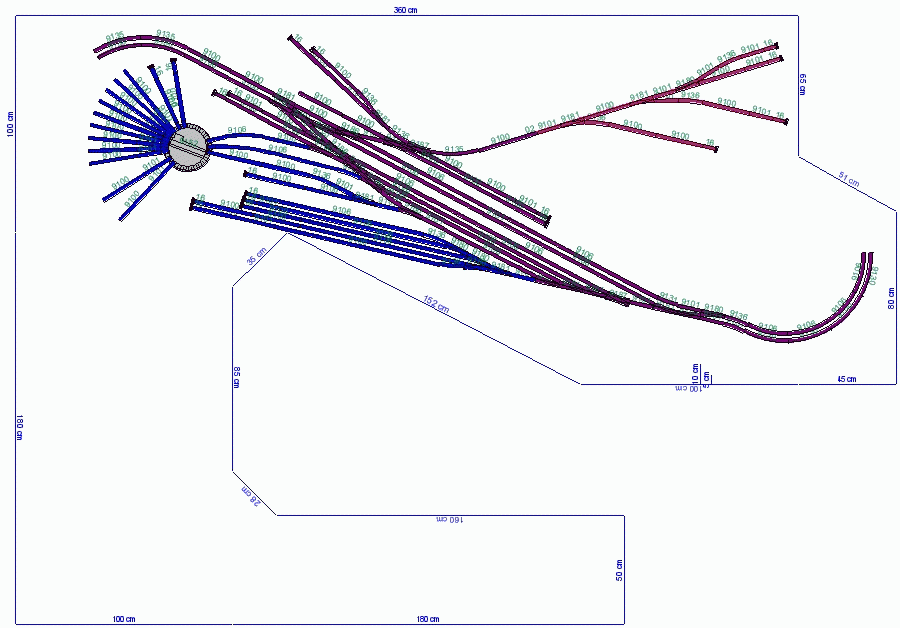

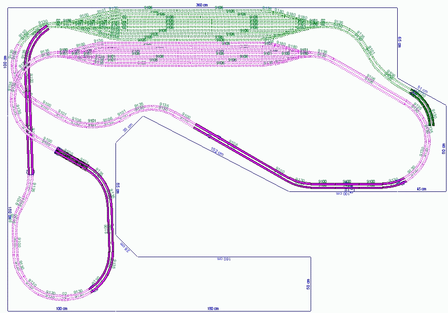

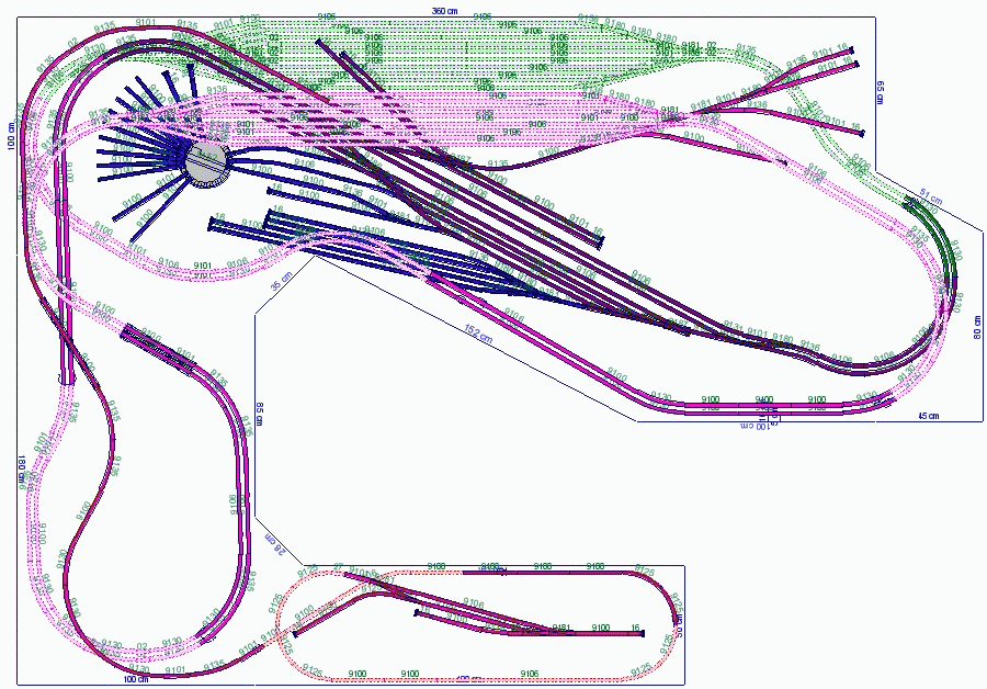

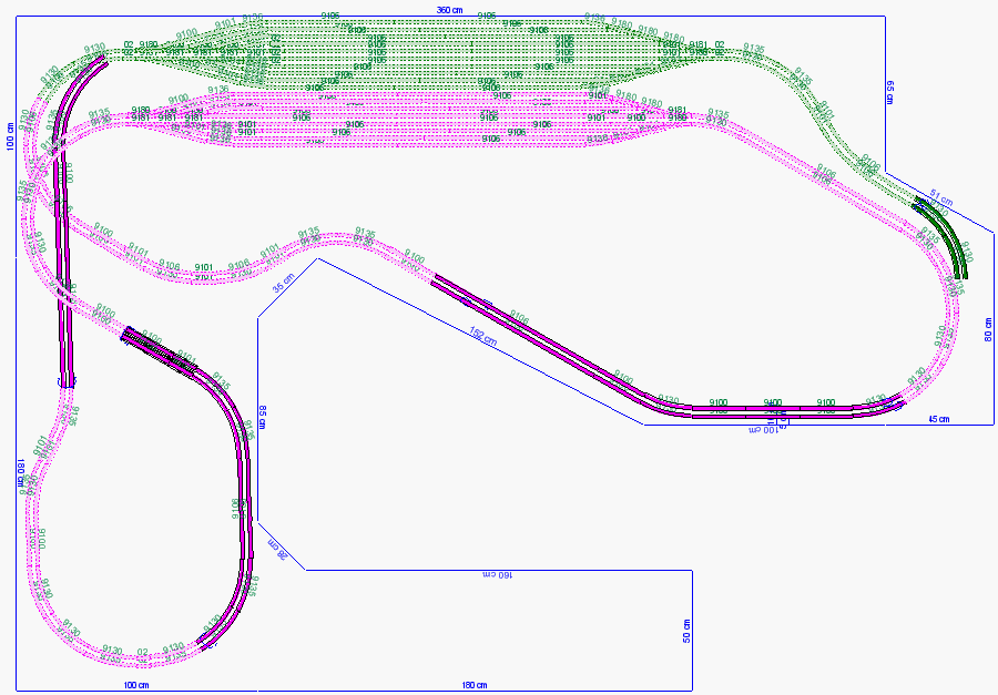

nachdem ich jetzt einen Gleisplan nach dem anderen wieder verworfen habe, da ich immer mal wieder was Neues gefunden habe, hier meine (hoffentlich) endgültige Planung:
http://666kb.com/i/avdft331o97ebmchl.bmp Gesamtplan
http://666kb.com/i/avdfzozw37gzc6oxl.bmp untere Ebene
http://666kb.com/i/avdg299bzvziqq7qx.bmp Bahnhofsebene
Es würde mich Eure Meinung interessieren, wie dieser Plan gesehen wird. Die Steuerung soll digital erfolgen (Selectrix-Rautenhaus). Der Bahnhof der Nebenbahn ist noch nicht endgültig, hier könnte ich mir noch Änderungen vorstellen.
Danke für die Meinungen, hoffe, ich muss nicht den ganzen Plan umwerfen.png)

Hallo Andi,
es wäre sinnvoller die Bilder in Format jpg ab zu speichern!
Da ist die Dateigröße dann erheblich kleiner und der Ladevorgang geht schneller.
Dein Plan gefällt mir soweit ganz gut.
Den Reiz und Scharm bringt natürlich dann auch erst mal die Topographie und deren Ausgestaltung.
Ich bin zur Zeit an diesem Projekt dran: http://www.1zu160.net/scripte/forum/forum_show.php?id=284705&start=1
Gestern haben wir uns von den rheiN-maiN-TrefflerN in Wi-Dotzheim getroffen. Einer von den Wormsern war auch dabei.
Hättest Du nicht Lust künftig auch mal vorbei zu kommen? Zum Erfahrungsaustausch un her zeigen kleiner Basteleien ist es immer ganz gesellig und witzig.
Nächster Termin ist in Simmern (Hunsrück) am 23.02. Schau mal hier: http://www.1zu160.net/scripte/forum/forum_show.php?id=281345
Noch eine Frag zum Schluss. Welches Planungsprogramm ist das?

Hallo Andi1711,
... das "Gleisplanungsprogramm" hat das Ziehgleis (an der DKW ?) vergessen ....png)
... ich würde den grünen SBF weglassen und als Doppelspur anstelle des jetzigen rosa SBF verlegen. Dafür könnte der jetzige rosa SBF erweitert werden und an die tiefer liegende Stelle des ehemaligen grünen SBF rücken. Du hast dann mehr Bewegungsfreiheit falls mal was aufzugleisen ist.
Außerdem gewinnst Du zwei weitere Abstellgleise; dann könnten die SBF-Weichenstraßen optimiert werden - das bringt mehr Nutzlänge bzw. auch mehr Sicherheit gerade bei Automatikbetrieb.
Mache Dir also auch Gedanken zu möglichst freier SBF- Zugänglichkeit; durch Teilung (separat nach Fahrtrichtung) kommst Du auch besser an die "inneren" Gleise heran ...
Die frei sichtbaren Gleise können bei Flexgleiseinsatz noch eleganter "geschwungener" verlegt werden ...

ist mit Wintrack 7.0 bzw. jetzt 8.0 geplant. Danke für die erste Zustimmung.
Hier noch ein paar Details zur Ausgestaltung, hatte ich vorhin vergessen:
Im Bereich hinter dem Hauptbahnhof soll eine angedeutete größere Stadt entstehen, rechts hinter dem Bahnhof führen die einzelnen Gleise in ein Industriegebiet.
Der Bahnhof wird auf einem Niveau von 12 cm liegen, der hintere Schattenbahnhof bei 6 cm, der vordere auf der 0-Ebene.
Die Nebenstrecke steigt stetig an, der Nebenbahnhof wird ca. 22 cm über der Rahmenkante liegen (darunter wird ein Schrank stehen, dieser ist halt leider mal so hoch).
Hier nochmal die Links als jpg:
http://666kb.com/i/avdi1p67xkta7xint.jpg Schattenbahnhof
http://666kb.com/i/avdi2g4hw5epbpvp5.jpg Bahnhofsebene
http://666kb.com/i/avdi36377ua3ukgqh.jpg Gesamtplan

Stimmt Gaga, leider fehlen die Gleise an der Kreuzungsweiche, keine Ahnung, muss ich noch ergänzen, aber sie sollten da sein. Die Gestaltung mit Flexgleisen habe ich geplant, beim Bau sieht es dann hoffentlich nicht mehr so "gerade" aus.
Die beiden Schattenbahnhöfe werde ich wahrscheinlich so lassen, da sie auch auf unterschiedlichen Ebenen sind. Wie sollte man denn die Weichenstraße optimieren bzw. welche Probleme könnten beim Automatikbetrieb auftreten?

Es gibt soooo viel Platz unter der Anlage - aber momentan sind die kürzesten SBF Gleise nur knapp so lang wie die Nutzlängen der langen Gleise im Hauptbahnhof.
Hier sind im SBF keine Sicherheiten wenn ein langer Zug unterwegs ist und wegen zu knapper Gleise punktgenau im SBF halten müßte - aber die Zug- oder Schwungmasse die Lok aus dem Halteabschnitt wieder heraus rollen läßt ...
Deshalb wäre es immer besser etwas mehr "Sicherheit" mit einzubauen. Mit optimieren meine ich : den "verschenkten" Platz vor den Ein- und Ausfahrten zu "kürzen" und die Nutzlänge des SBF somit zu vergrößern.
Dabei lassen sich auch direkte S-Kurven vermeiden (wenn es z:B. aus einer Rechtskurve in eine Linksweiche abzweigt ...; da könnte am Ende der Kurve (anstatt des letzten gebogenen Gleises) schon eine Rechtsweiche eingebaut werden und schon ist der SBF etwas länger geworden und die S-Kurve ist entschärft. Im Idealfall sollte immer eine kurze Gerade zwischen zwei Gegenbogen liegen ...)
Mhm. Das wird also deine erste feste Anlage?
Sieht irgendwie aus wie die Vorstufe zur Bauruine
Siehe das Vorwort hier http://www.1zu160.net/workshop/anlagenplanung_vorwort.php
Ein paar Schuhnummern kleiner, dafür erweiterbar hat mir selbst letztlich auch mehr geholfen.
Du könntest beispielsweise mit dem Nebenbahnof und einem Stück Strecke zu einem (provisorischen) Schattenbahnhof beginnen. Mit geschickter Planung kannst du den Schattenbahnhof später weiterverwenden.
