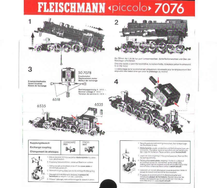

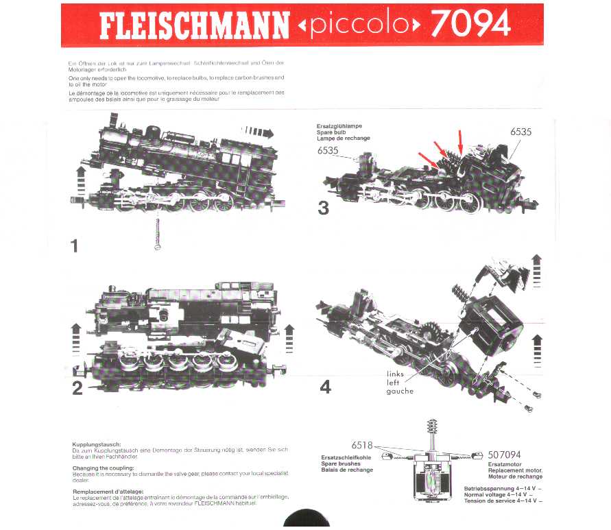

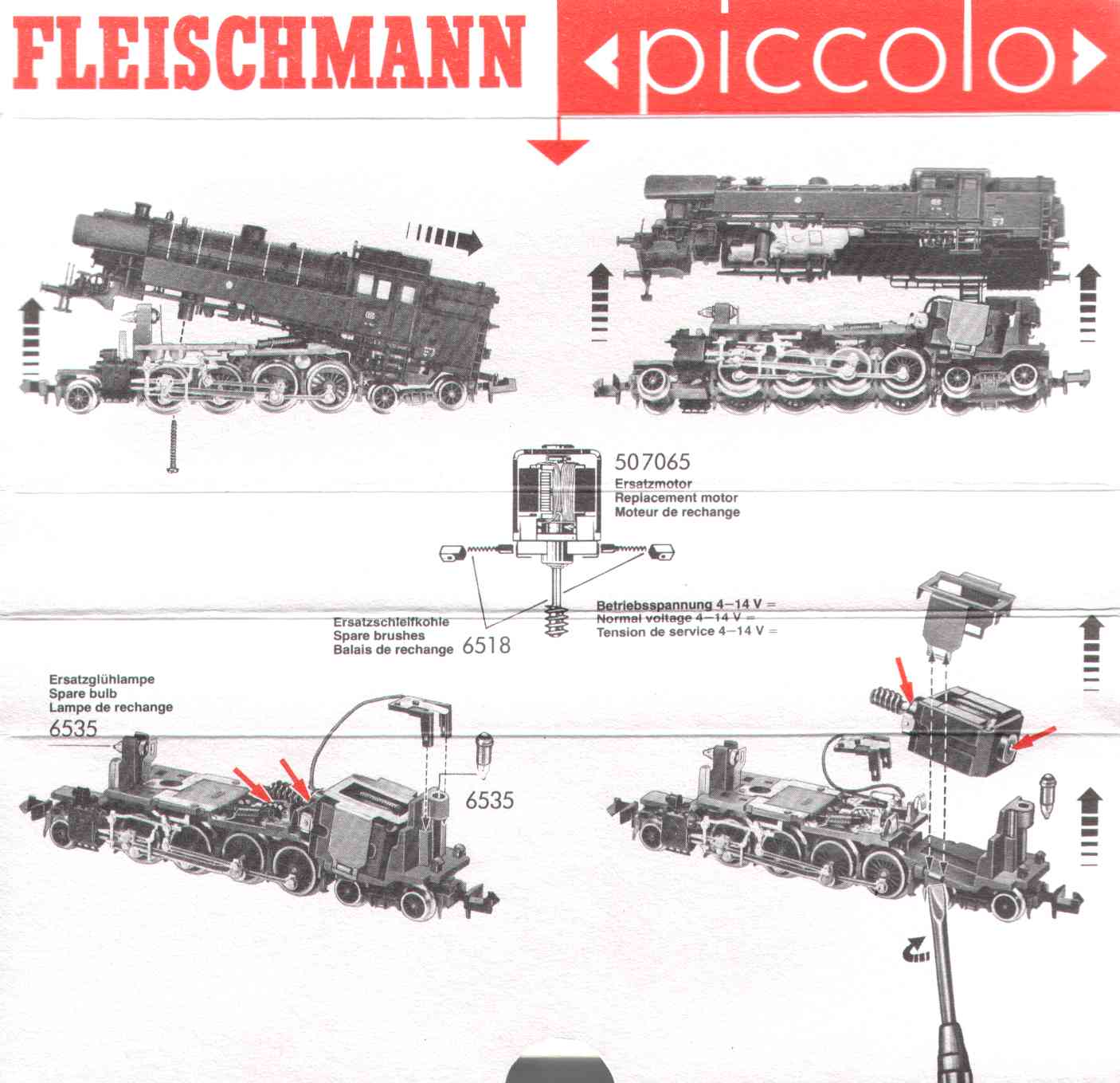

>> Oder hat die digitale DCC-Ausführung beidseitiges Licht und die analoge nicht ??? <<
Umgekehrt könnte es richtig sein.
Meine 'alten' Loks ohne Digitalvorbereitung haten beidseitig die Beleuchtung.
Der Rückschritt kam mit Platzbeschaffung für Decoder und event. Schwungmasse in den Loks.
So haben meine älteren BR 65, 78 und 94 beidseitig Licht.
siehe Anleitung
BR 65:
http://666kb.com/i/aq080l370buf18ian.jpg
BR 78:
http://666kb.com/i/aq07dbx39zv6srs7z.jpg
BR 94:
http://666kb.com/i/aq07cgd78ilmb9yu7.jpg
Bei der BR 86 weiß ich es nicht. DIe Lok mit der Anleitung in ihrer Schachtel ist gerade nicht greifbar.

Hallo Gerhard
Wie wäre es mit der Tenderlok der DB, Baureihe 94.5-18
Siehe Fleischmann 7094 .
Ich habe die ältere Version noch im Einsatz . (Meine hat nur vorne Licht soviel ich weis )
Allerdings sind enge Radien (Radius 1 ) nicht Ihre Stärke (Abnahme der Zugleistung)

So dann will ich auch mal Gerhard meinen Senf dazu geben.
Mein Tip./ Vorschlag
Fleischmann Tenderlok BR 65 DB,Epoche:3
Artikel Nr: 7065 Analog
Artikel Nr: 67065 Digital
Achsfolge: 1 D 2
Antrieb aus alle 4 Achsen (8Räder)
Beleuchtung: vorne und hinten bei Fahrrichtungswechsel.
Eine wunderschöne, und auch von mir sehr geliebte Dampflok

>> Ich habe die ältere Version noch im Einsatz . (Meine hat nur vorne Licht soviel ich weis ) <<
@13 - Ritschel*
wenn es tatsächlich die ältere Ausführung ist, wechsele mal das Lämpchen aus. Siehe Link zur Anleitung in meinem Post #10
