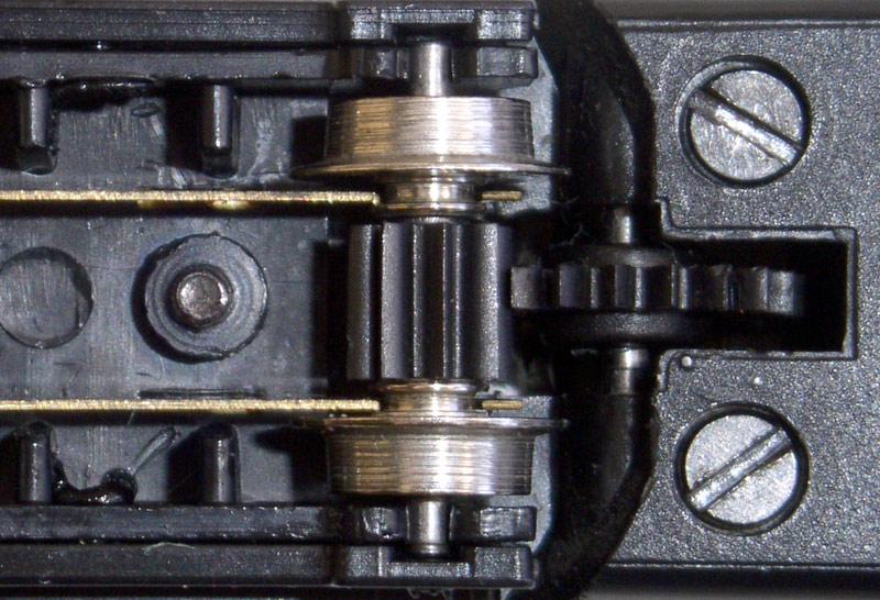

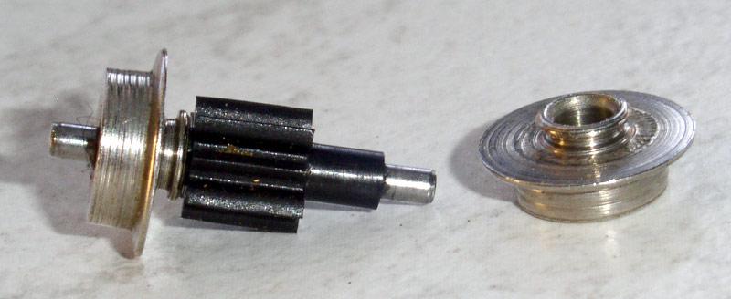

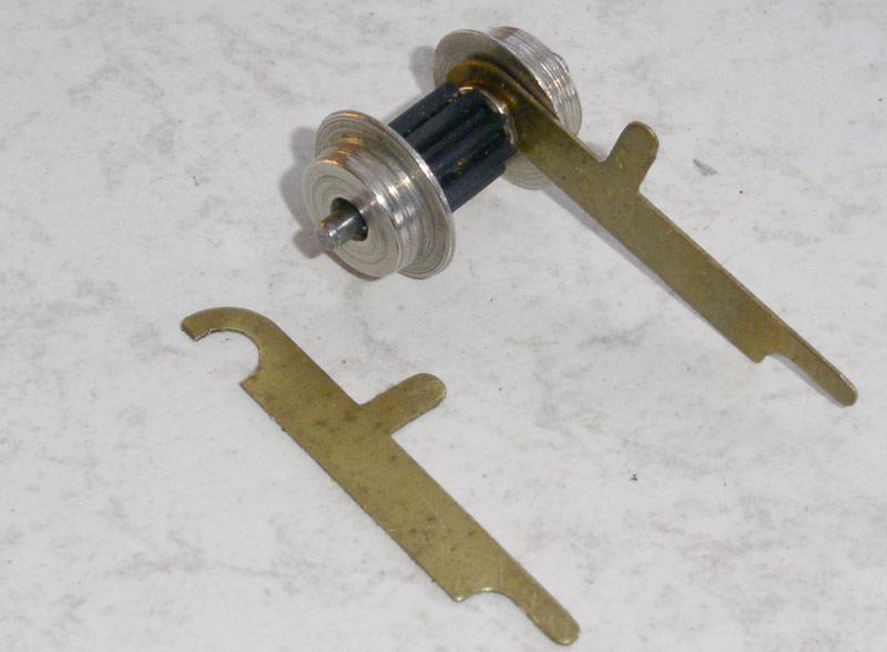

Hallo PIKO -N Fahrer,
also nochmal zum Thema,
Es wird nach einer Möglichkeit der Neuanfertigung der Antriebsräder gesucht.
Auf Grund der angesetzten Nut für die Stromaufnahme kann man keine Radsätze anderer Fabrikate dafür einsetzen.
Benötigt werden nur die einzelnen Räder zum Aufziehen auf die original PIKO Achsen und Ritzel.
Eine Variante dieses Rades mit einer Haftreifennut für die 6 achsigen Loks wäre auch
noch erforderlich.
Verwendet wird dann ein Haftreifen evtl. (Brawa). Beschaffung und Montage ist dann Sache des Umbauers selbst.
Die Haftreifen sind 0,25 mm stark und ca 1,3 mm breit, müsste dann noch genau festgelegt werden.
Die alten Originalteile wie,
-Ritzel mit beidseitigem Bund zur Radaufnahme
-Achse
werden dabei wiederverwendet.
Benötigt werden also nur die Räder nach NEM mit einer Bohrung von 2,5 mm, zum Aufschieben auf das Ritzel.
Das Ritzel und der beidseitige Bund sind ein Teil, und bestehen aus Kunstoff. somit ist auch gleich die beidseitige Isolierung gewährleistet.
An der Innenseite der Räder muß zusätzlich aber noch dieser Ansatz mit der Nut für die Stromabnahmebleche vorhanden sein.
Die Räder müssen einen Laufkranzdurchmesser von 6,5 mm haben.
Die alten PIKO Räder haben (ohne Ansatz) eine Breite von 2,5mm. Diese Breite muß dann am neuen Rad aber wieder durch einen Bund ausgeglichen werden,
da damit die axiale Verschiebbarkeit die Radsätze im Drehgestell begrenzt wird.
Als Ergebnis hätten wir exakt laufende runde und auch schmalere Räder mit exakt laufenden Haftreifen.
Es muß doch möglich sein, solche Räder kostendeckend zu produzieren.
Ich suche mal noch Bilder raus.....
Drehgestell Unteransicht BR 118: http://666kb.com/i/apvx8nlm1n7ilvmif.jpg
Abgezogenes einzelnes Rad: http://666kb.com/i/apvxbj9iu8w7lgi47.jpg
Radsatz mit Stromabnahmeblechen: http://666kb.com/i/apvxeeuymctp7ld4n.jpg

genau, nur die Räder. Dabei müßt ihr dann noch aufpassen dass die Radschleifer nicht am Bund sondern direkt am Rad schleifen. Ich hab sie um ca. 0,5mm gekürzt und mit dem Körner einen neuen Kontaktpunkt gesetzt (also so einen kleinen Gnubbel der am Rad schleift)
