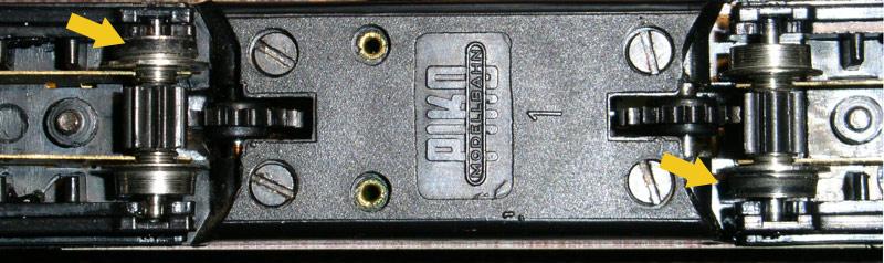

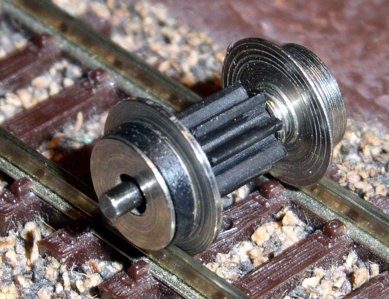

Hallo Edmund,
habe heute mal gebastelt, habe auf die inneren PIKO 118-Achsen mal jeweils ein einzelnes haftbereiftes Rad aufgepresst. (Rad von 6 achsiger Lok)
Beide inneren Antriebachsen dann diagonal eingebaut.
Diagonal deshalb, wegen der  besseren Stromversorgung.
Man kann es aber auch mit zwei kompletten Achsen (4 Haftreifen) ausstatten und testen.
Auf jeden fall die Piko Haftreifen gegen bessere tauschen.
Die Originalen sind meist nicht ganz rund.
Die umgebaute Lok (BR118) hat durch den heutigen Versuchsumbau erhebliche Zugkraftverbesserung erfahren.
Und wie bereits erwähnt, die 4 achsigen Loks haben nur 2 angetriebene Achsen, (innen).
umgebauter Radsatz: http://666kb.com/i/ancwoth8j0ttmead9.jpg
umgebaute Lok: http://666kb.com/i/ancwrygv3zt1y2jnh.jpg
Steffen

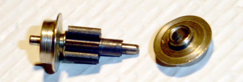

Hallo Edmund,
Spezialwerkzeug braucht man nicht unbedingt, aber einen Meßschieber, ein kleiner passender Durchschlag und passende Unterlage sind schon angebracht.
Der PIKO - RADSATZ besteht aus:
-durchgehender Metallachse,
-Ritzel mit beidseitigem Bund zur Aufnahme der Räder.
Die Räder sitzen also auf dem Bund des breiten Plasteritzels, nicht auf der Metallachse.
Abgezogenes Rad:
http://666kb.com/i/andj2x3hluu3wjnkd.jpg
Aber die PIKO Räder sind breiter als die Brawas, kann sein das die Brawa Hafties zu schmal für die Nut im PIKO Rad sind.
Ich habe aber noch nicht die Nut im Rad gemessen bei abgenommenen Haftreifen.
Vielleicht hat jemand auch noch ne bessere Idee für Hersteller (Hafties)

WarumRadsötze von anderen Loks?
Wenn der Radsatz sowieso runter ist, mit Dornen in eine Drehbank, Spurkranz abdrehen und gleich eine Nut für den Haftreifen einbringen. Dann kann man glech Passend zu den Haftreifen arbeiten. (Ich habe leider keine Drehbank, aber wenn sich genug interessenten finden, vieleicht würde sich dann auch ein Hersteller von Metallradsatzachsen zur auflage dieser Standarträder bringen lassen? Ist ja nur ein einfaches Drehteil, das ein NC-Automat schneller ausspuckt, wie wir sie tauschen könnten)
Übrigens würden mich solche Überarbeiteten/neuen Räder auch  in einer "mittleren" Stückzahl interessieren!
