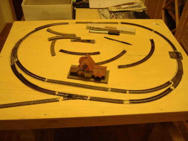

inspiriert von HGH und Hoschi habe ich vor einiger Zeit an meiner kleinen Testanlage zu bauen begonnen. Eigentlich sollte es gleich ne große Anlage werden, aber dazu fehlten dann doch noch einige Ideen bzgl. des Gleisplans. Die Testanlage war eigentlich zum Verbrauch der vorhandenen aussortierten Gleise gedacht. Erste Testläufe führten dann allerdings doch zu einem Austausch des "Mülls".
In Rohbau sah die Anlage wie folgt aus:
http://img177.imageshack.us/img177/3476/2007mrz01122uh2.jpg

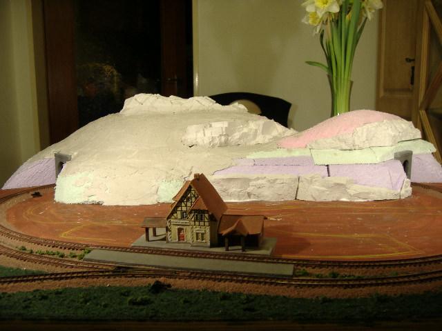

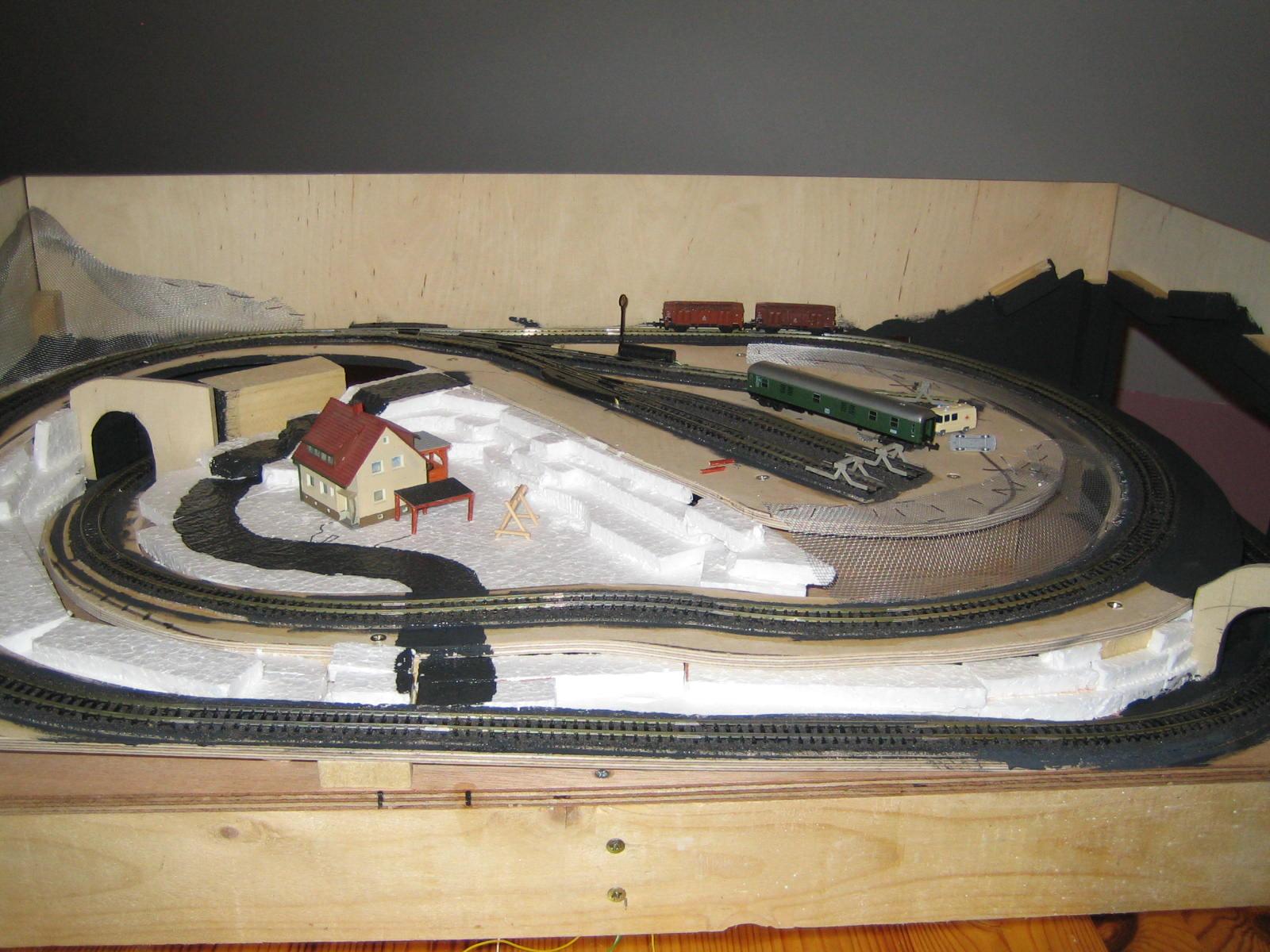

Am 01. April hatte ich dann die ersten Versuche mit Styropor und Fliegengitter hinter mir:
http://666kb.com/i/an4svajqr7l4p8dvi.jpg

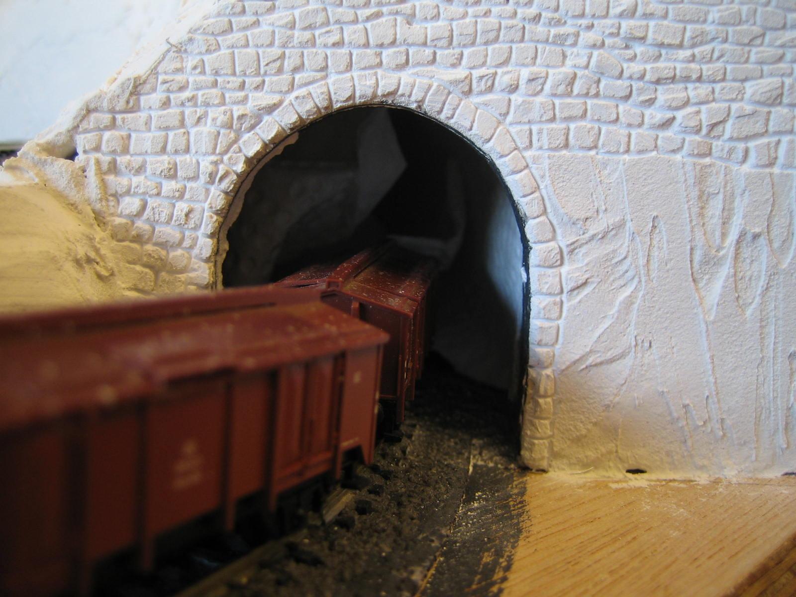

Da ich mir keine Tunnelportale kaufen wollte, habe ich mir selbst welche aus Holz gefertigt und mit Spachtelmasse "verkleidet". Anschließend eine Mauerstruktur mit dem kleinen Schraubenzieher in ca. 2 Std. eingearbeitet.
http://666kb.com/i/an8w6j31kqi4n3rhw.jpg
http://666kb.com/i/an8w771mg1rduh4vo.jpg
Und das Ganze dann in der Verion "Rohbau fertig":
http://666kb.com/i/an8w7r9a6idz1s1ro.jpg
Nu bin ich an dem Punkt, wo ich Eure Hilfe benötige. Wer hat schon selbst Mauern auf diese Weise erstellt und kann mir sagen, mit welchen Farben ich das Ganze jetzt am Besten farblich gestallte? Ich möchte vermeiden, dass durch den Anstrich die mühsam erstellte Struktur flöten geht... Da kann doch sicher einer helfen, oder?

sehr überschaubar deine Testanlage, hat natürlich den Vorteil das man schneller Erfolge sieht und nicht gleich die Lust verliert. Man kan auch manche Techniken erproben.
Bei den Tunnelportalen machst du dir viel Mühe, die Form der Öffnung ist aber etwas anders.
Du kannst den Gips auch gleich beim Anmischen mit Dispersionsfarbe deiner Wahl abtönen, dann nach dem Einritzen der Mauerstruktur noch etwas altern.
Am Besten wieder mit  dünner wasserlöslicher Farbe. Die Struktur geht dabei nicht verloren.
Mach am besten mal ein kleines Probestück zum Austesten. Dann im Trockenen Zustand mal beurteilen.
...wegen der Tunnelportale schau mal hier auf Seite 3:
http://www.morop.org/de/normes/nem105_d.pdf
Steffen
Beitrag editiert am 06. 04. 2007 00:35.
Die Ritzen im Mauerwerk kannst du erhalten, indem du das Ganze mit sehr verdünnter, wasserlöslicher Farbe anmalst. Danach wischst du mit einem Lappen drüber. Wenn's geklappt hat, solltest du nur Farbe in den Ritzen, nicht aber auf den Steinen haben.
Die Steine hinterher mit sehr trockenem Pinsel anstreichen (Pinsel leicht in Farbe tauchen,  auf einem Stück Papier abstreifen, bis fast nix mehr da ist, dann auf Modell).

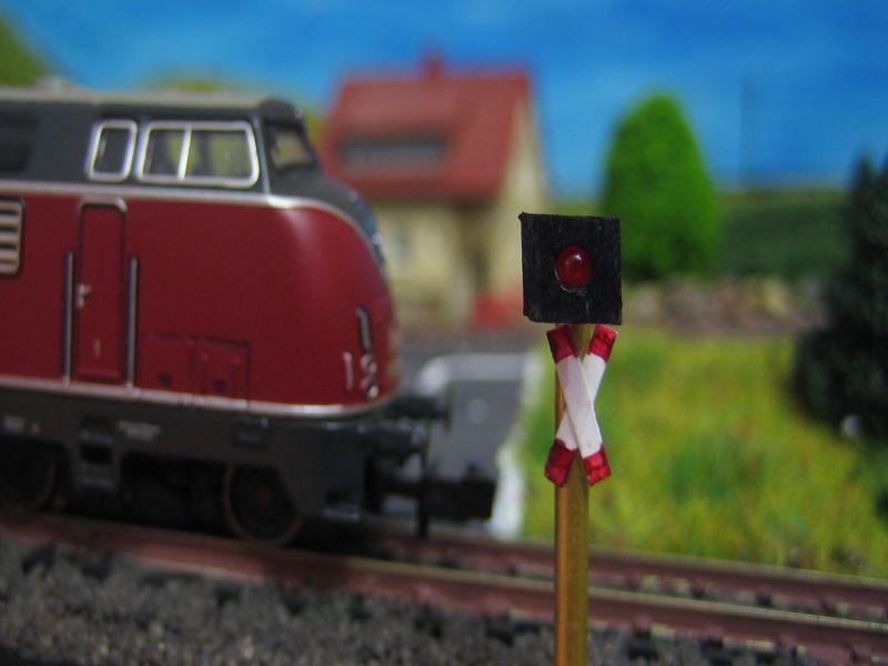

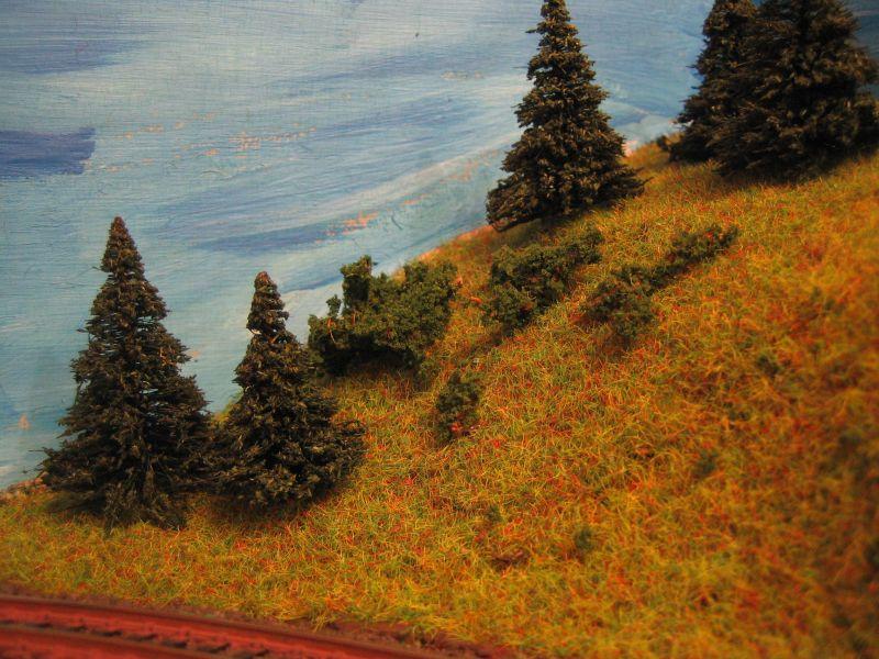

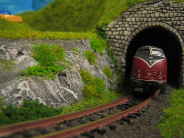

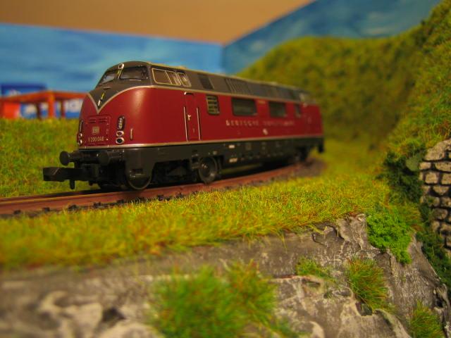

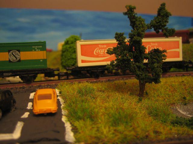

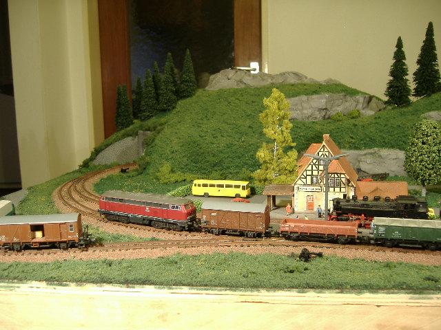

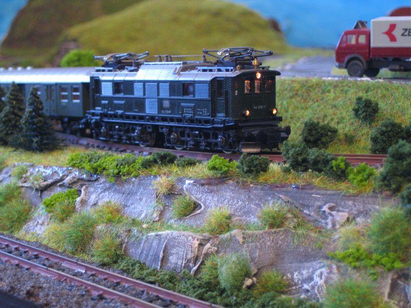

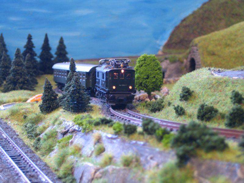

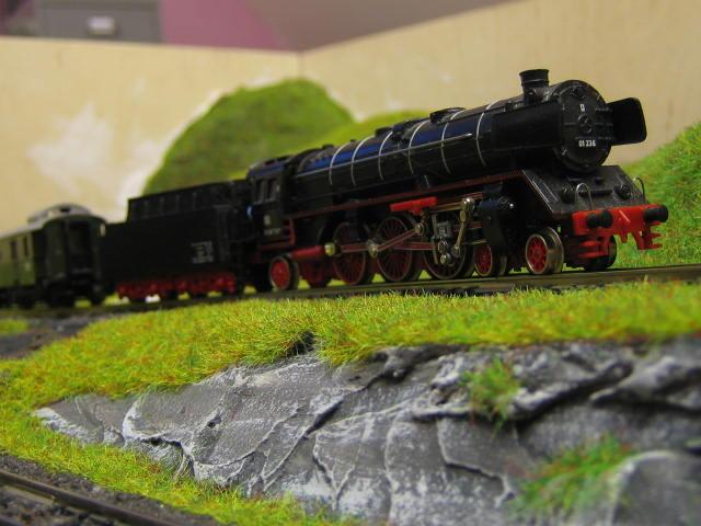

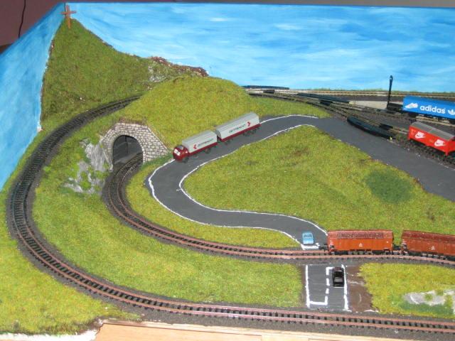

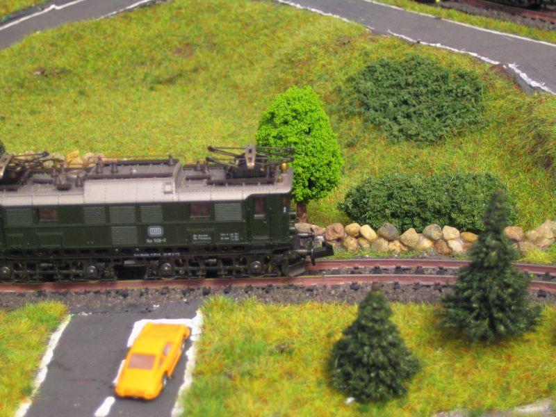

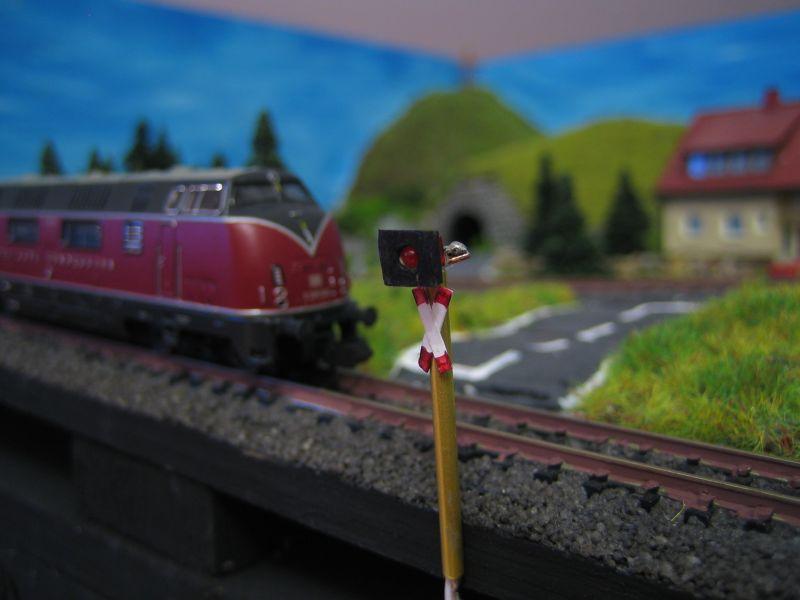

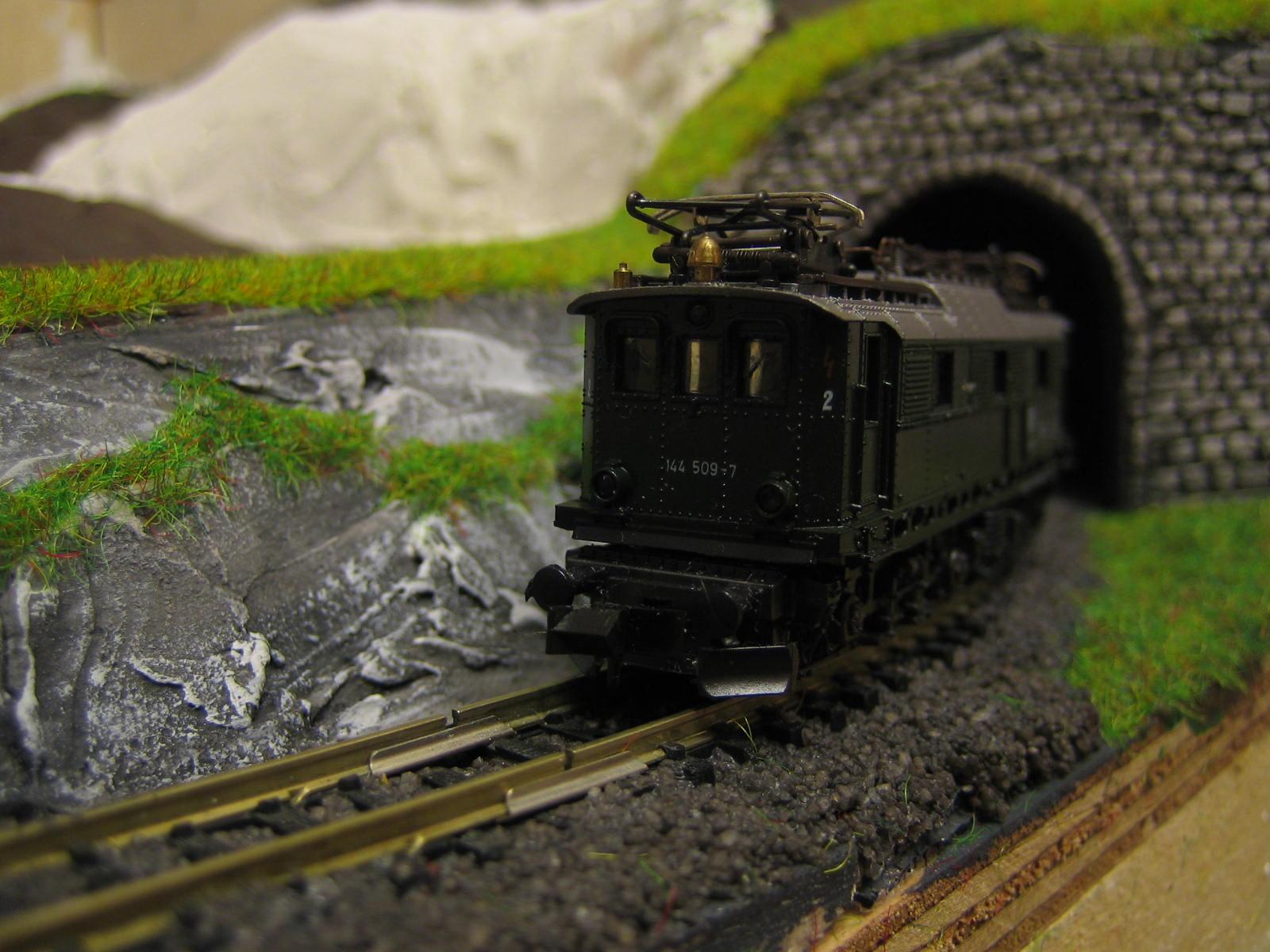

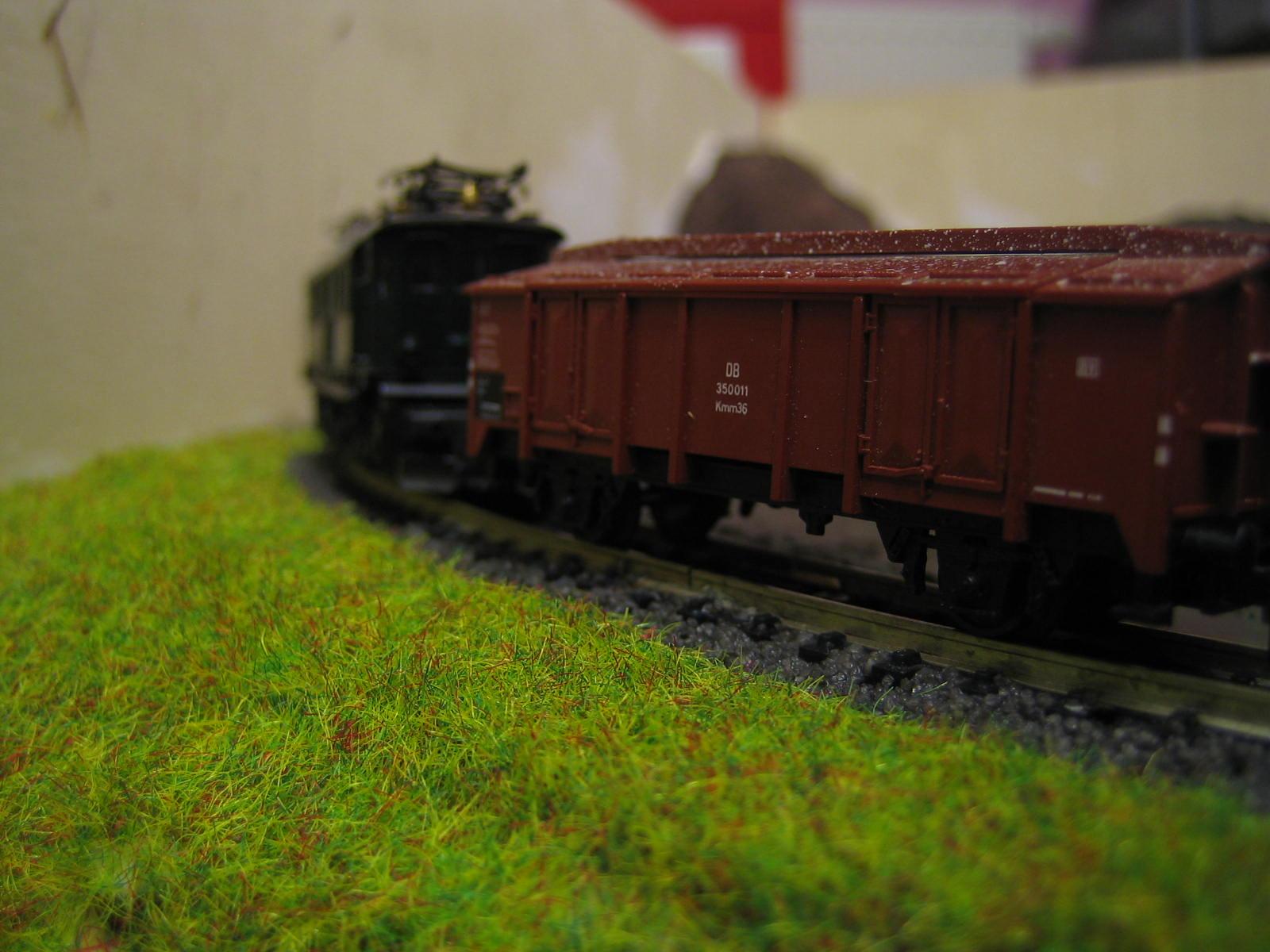

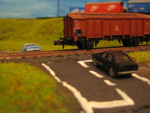

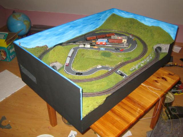

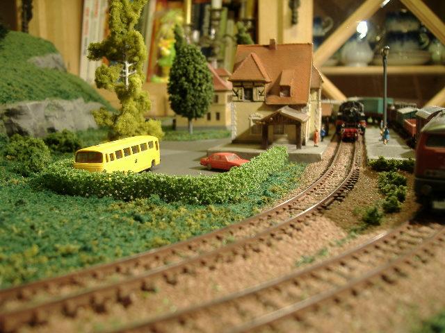

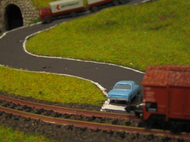

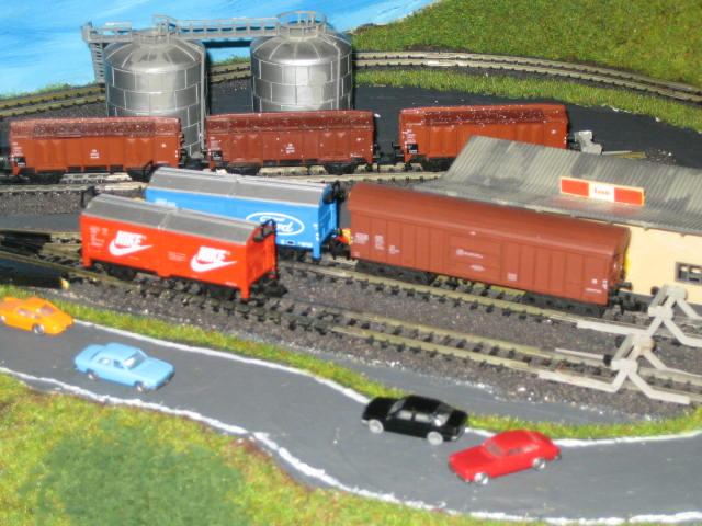

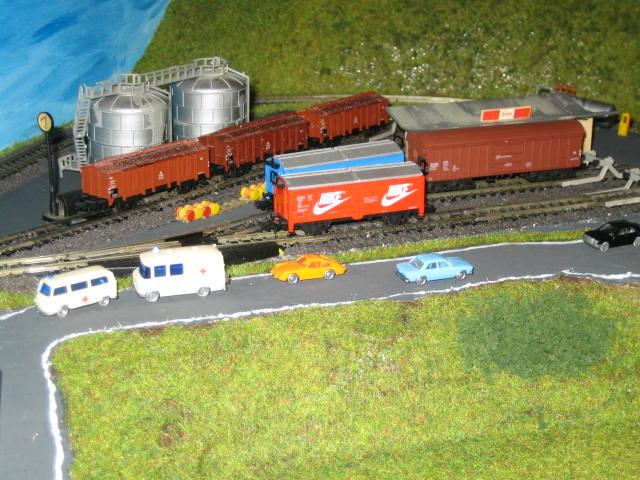

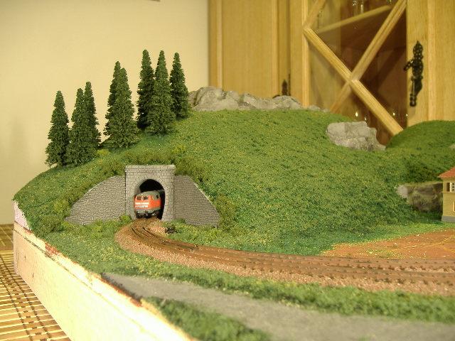

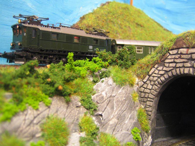

Auch ich freue mich wenn ich solche Anlagen sehe.Möchte mich jetzt nicht aufdrängen,aber ich baue auch seit Januar an einer kleinen Testanlage.Erstens um altes Gleismaterial  "loszuwerden" und zweitens ein bisschen üben für die richtige Anlage die dann (hoffentlich bald,nach Umzug)folgen wird.
http://666kb.com/i/akynpq9djrea5rxze.jpg
http://i18.tinypic.com/2s6actl.jpg
http://666kb.com/i/alz71weo87t027djz.jpg
http://666kb.com/i/alz73w61f9ewx0z1b.jpg
http://666kb.com/i/amcbvcg1486kflm6l.jpg
http://666kb.com/i/amrkypyn26ngkmtwo.jpg
http://666kb.com/i/amrl2ak1eg0ia4hrc.jpg
http://666kb.com/i/amrl4kqi39u6er17s.jpg
Gruss Rudi.

@6:
Rudi,
die Anlage sieht wirklich gut aus.  Was hast Du als Bewuchs auf dem Berg links genommen?
Meine Anlage fährt immer noch im "Rohholzstadium" umher, aber es läuft wenigstens.
Schönes Osterfest, Gruß Christoph
@6
Hallo Rudi
Sieht gut aus deine Anlage. Klein und Fein. Noch ein Tip - tu mal deine Felsen noch ein wenig mit Weiß trockenbürsten. Steigert die Wirkung um ein Vielfaches.
Gruß Mike

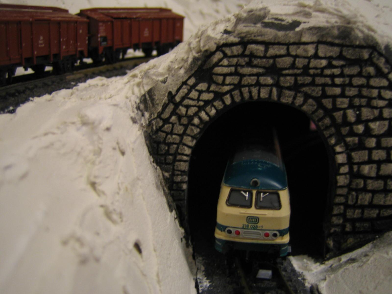

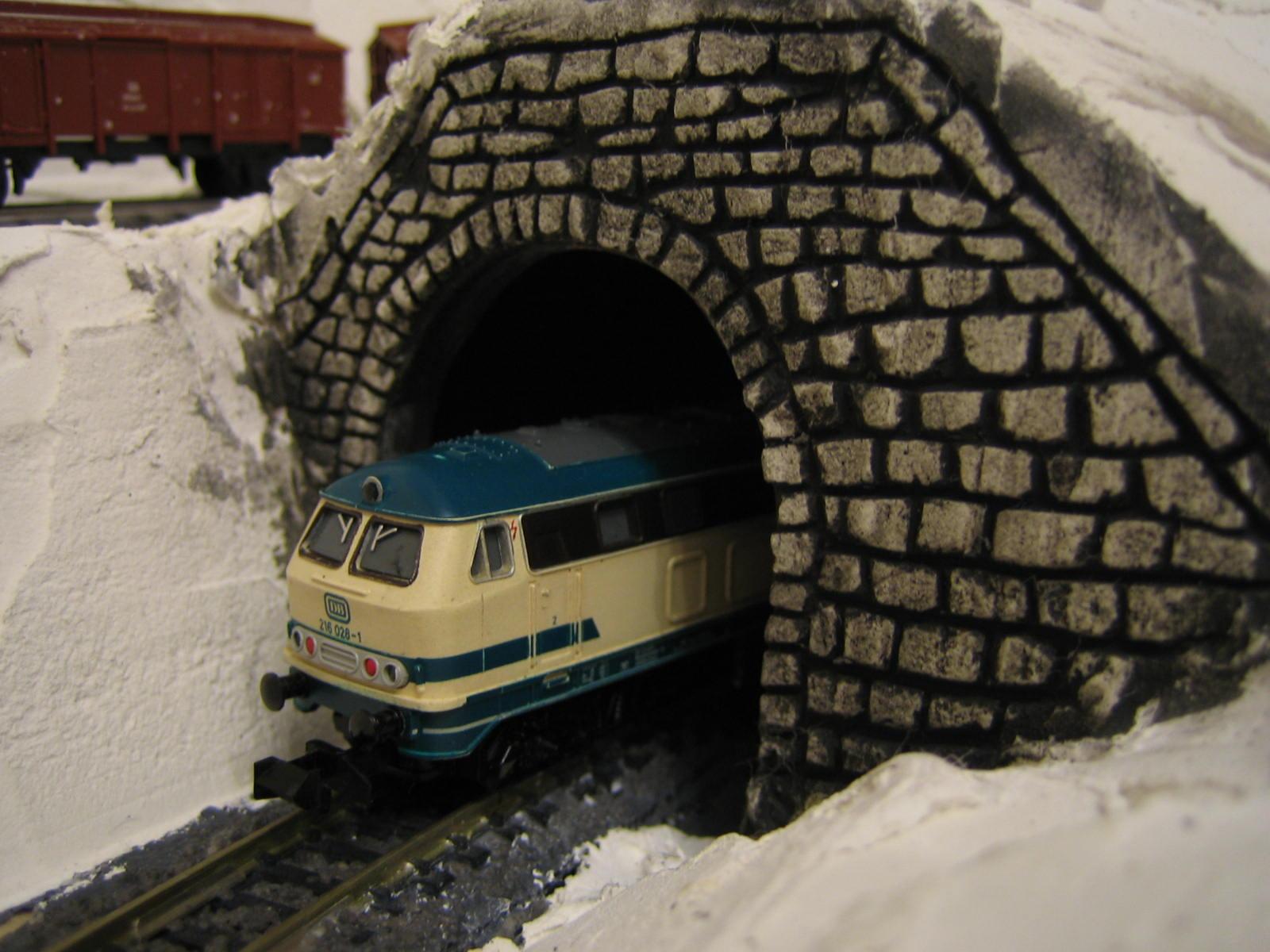

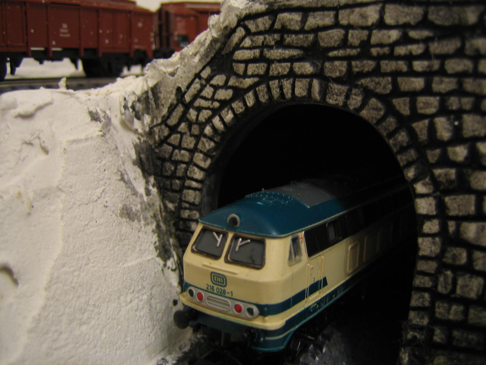

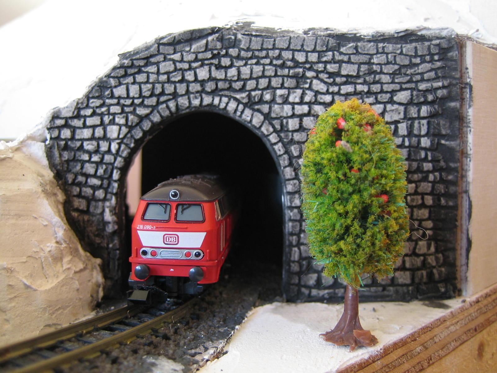

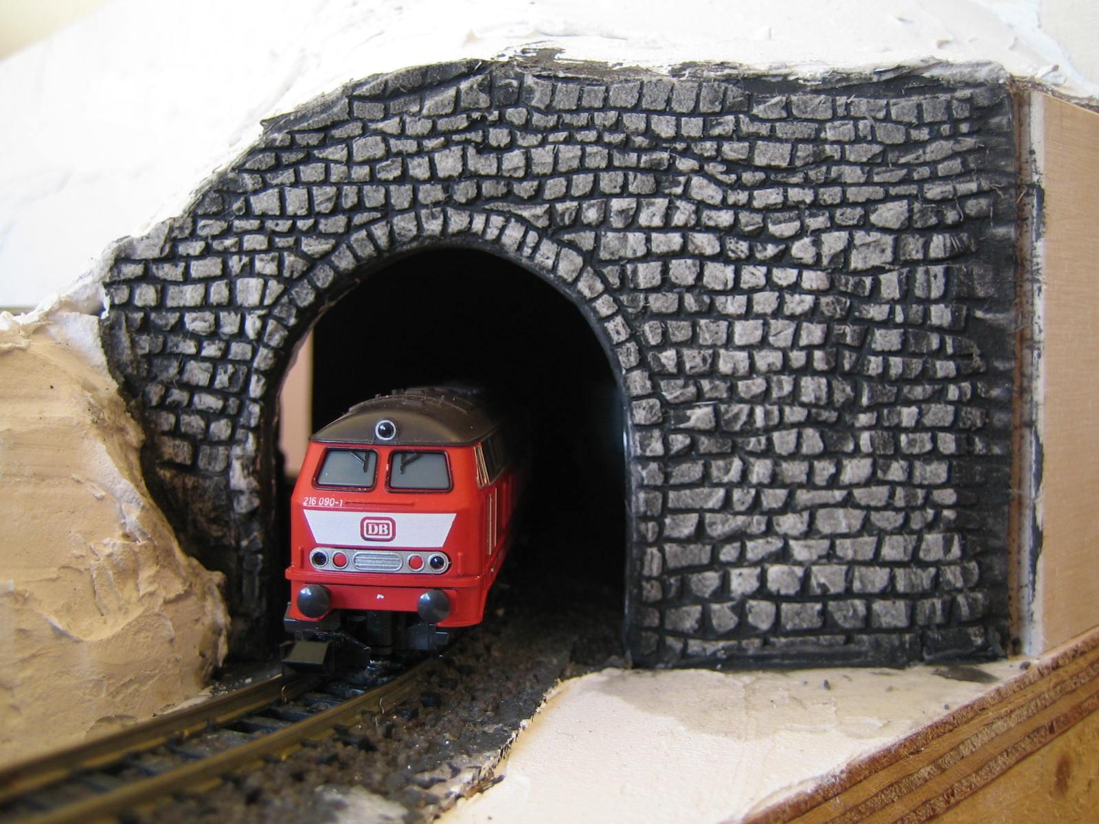

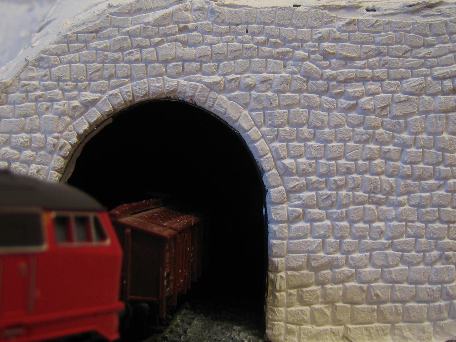

vielen Dank für die Rückmeldungen. Ja, das mit der Form war mir schon klar. War aber schon (auf die Schnelle) gesägt und eingebaut. Beim übernächsten Portal wird dann alles anders...
Hier dann mal das Portal mit etwas Farbe aus dem Tuschkasten meines Sohnes:
http://666kb.com/i/an9qvf928o23v84g9.jpg
http://666kb.com/i/an9qw0hi4rluufp8p.jpg
http://666kb.com/i/an9qwtyji3zdqxax5.jpg
Finde ich persönlich fürs erste nicht schlecht.

@cristoph,für den Bewuchs habe ich verschiedene feine Flocken von Woodland Scenics / Noch genommen.Habe kein Streugras verwendet,da ich noch Flocken hatte von meiner US HO Anlage.
@schilly03,danke für den Tip.Aber ich muss sagen die Anlage ist nicht fertig,es gibt noch einiges zu tun.Man möchts nicht glauben wie viel Arbeit man auch in eine kleine Anlage stecken kann.
@216er,sieht doch ganz gut aus was Du da machst.Vor allem gefällt mir die verschlungene Streckenführung Deiner kleinen Anlage.Viel Spass weiterhin.

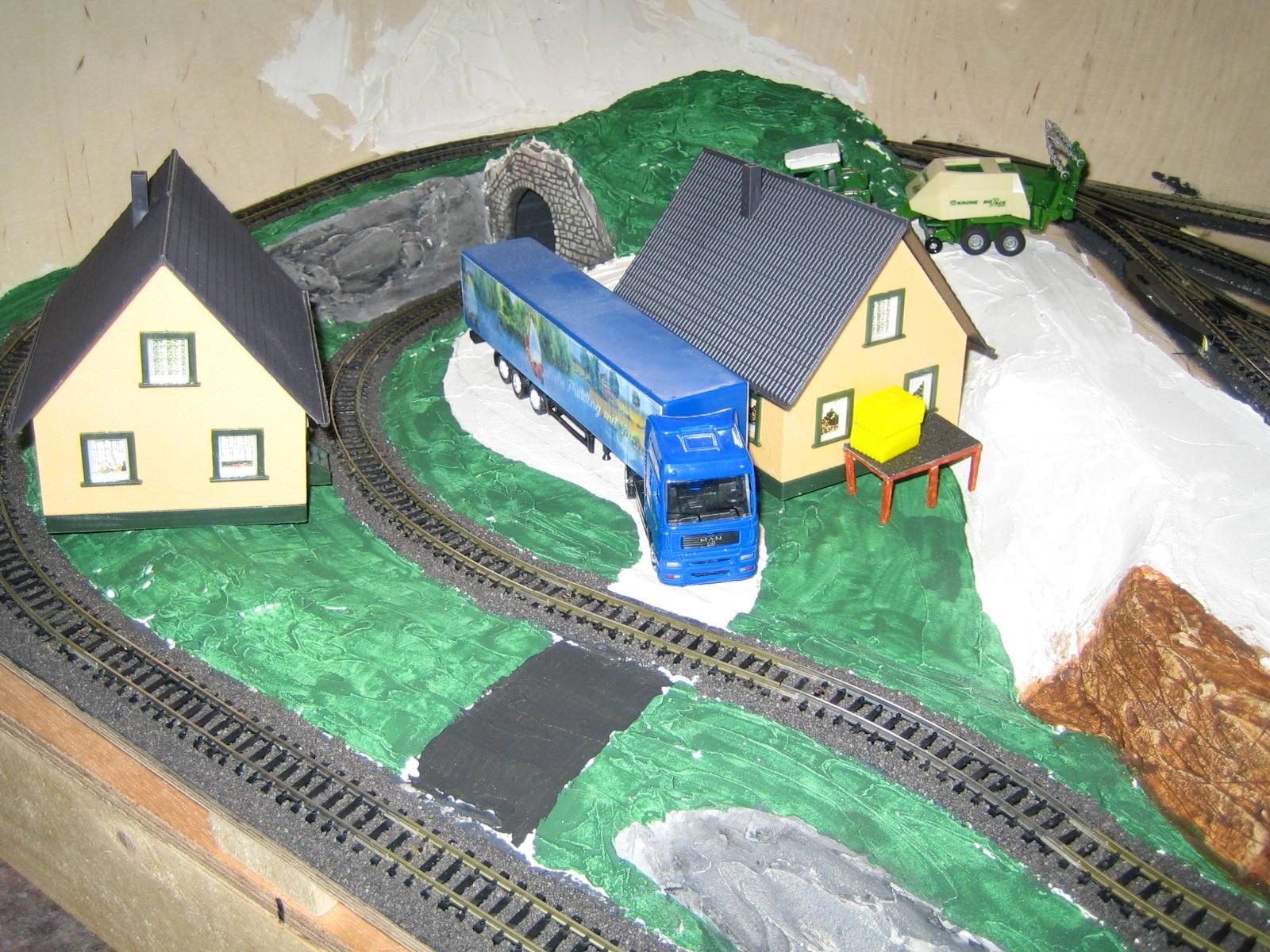

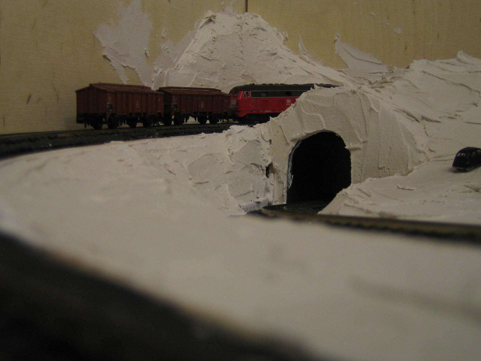

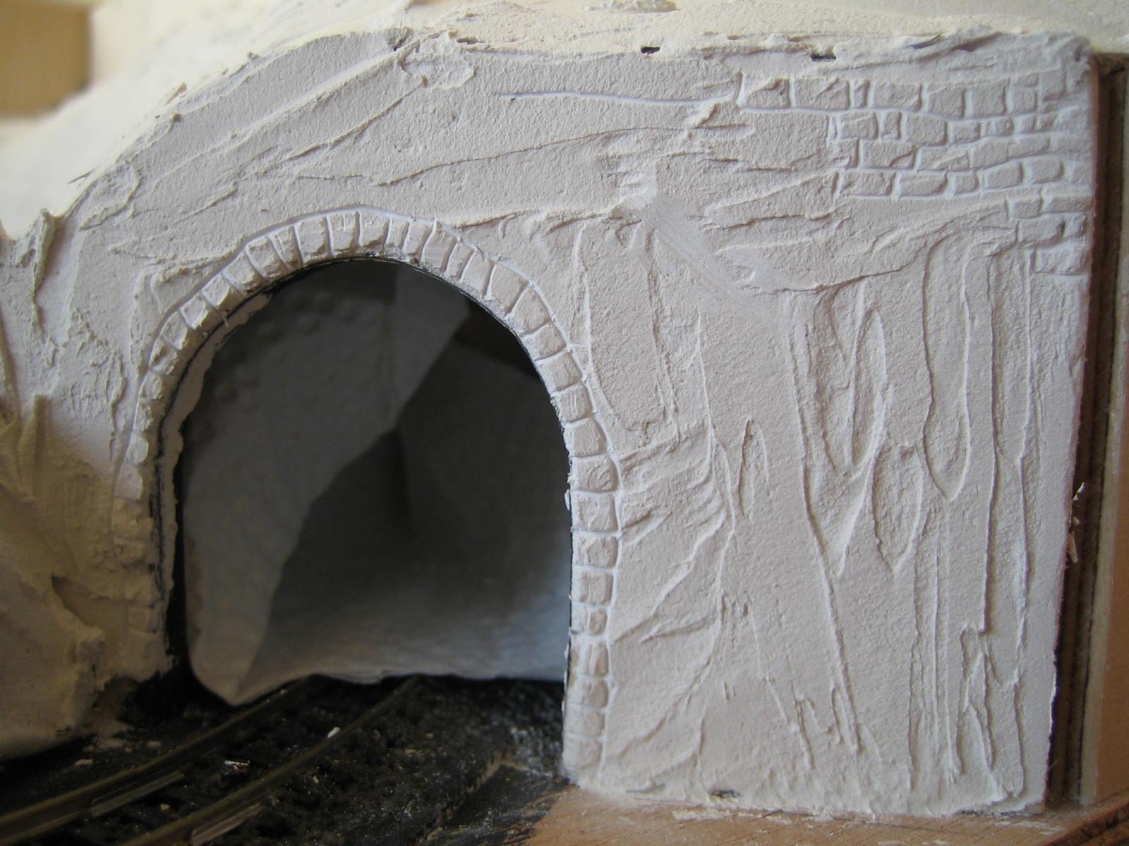

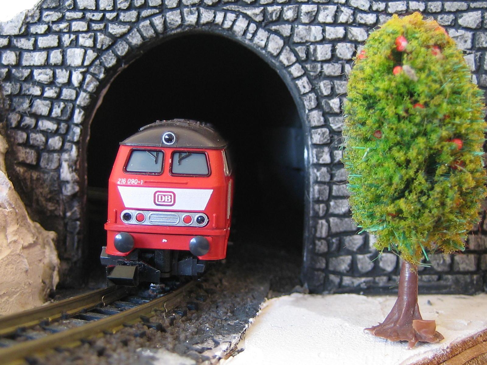

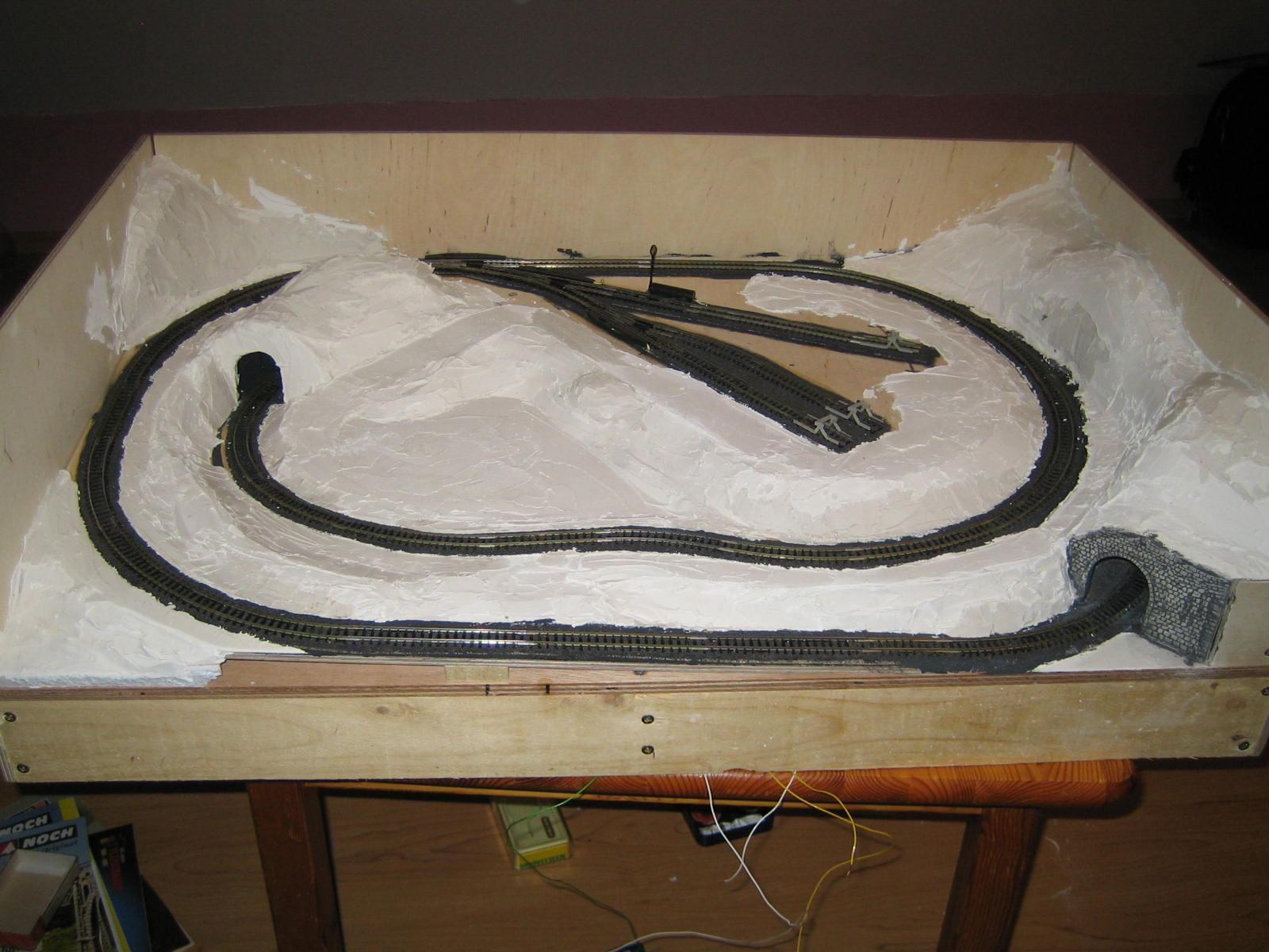

So,
der linke Tunnel ist nun auch gegipst:
http://666kb.com/i/anavrm07awd4to8s2.jpg
Und eine aktuelle Gesamtansicht:
http://666kb.com/i/anavoien0mx69ayr6.jpg
Es müssen jetzt noch die letzten Ecken gegipst werden. Und da komme ich mit meinem kleinen Spachtel nicht hin. Muss mir mal was anderes überlegen. Evtl. die Tage noch zu McDonalds und ein paar Holzrührstäbe besorgen und den Kindern mal ein Eis am Stiel spendieren (aber nur, wenn ich den Stiel anschließend bekomme!).

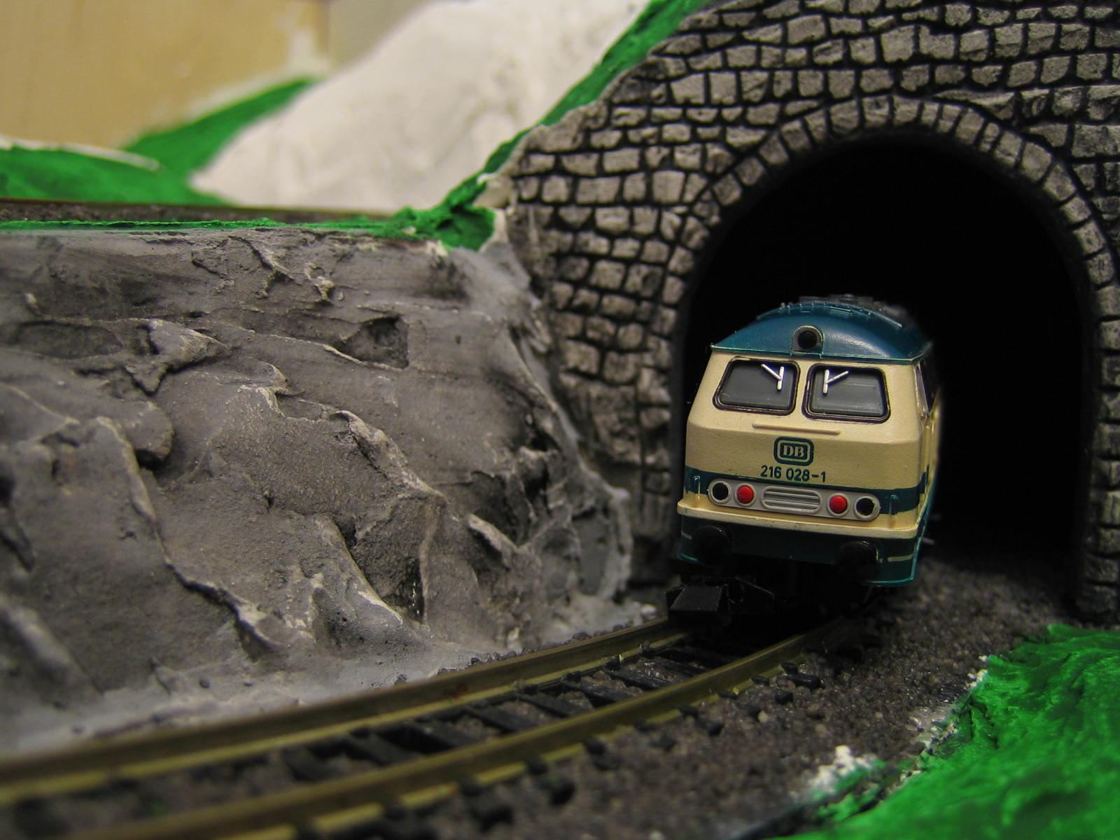

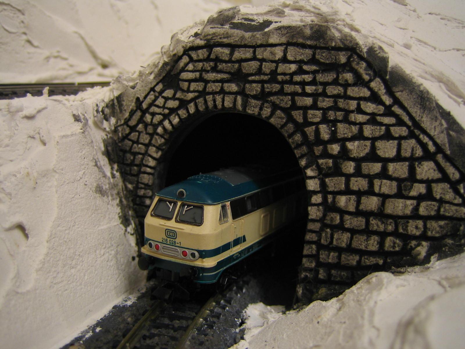

jetzt habe ich auch mein zweites Tunnelportal "geritzt". Gefällt mir allerdings nicht ganz so gut wie das erste Portal. Die Steine sind irgendwie zu groß geworden. War auch nicht grad besonders gut zugänglich zum Bearbeiten. Aber, schaut doch mal selbst:
http://666kb.com/i/andvzybvafnhf6h91.jpg
http://666kb.com/i/andw0i25jesuhclat.jpg
http://666kb.com/i/andw150feubzrhlud.jpg
http://666kb.com/i/andw1jmpiu7fp6thx.jpg
Parallel zu diesen Arbeiten laufen Probeversuche des Begrasens. Allerdings hat mich da noch kein Ergebnis vom Hocker gehauen. Mal weiter probieren...

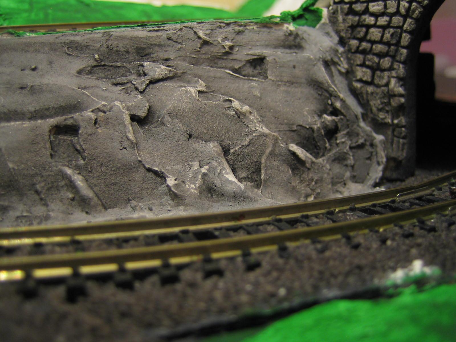

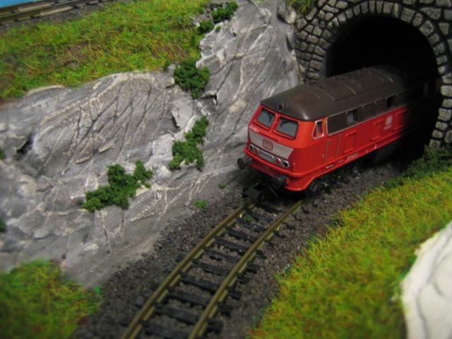

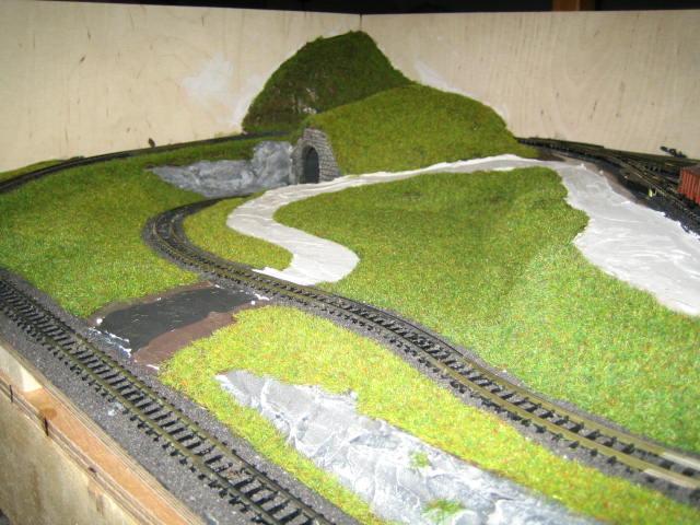

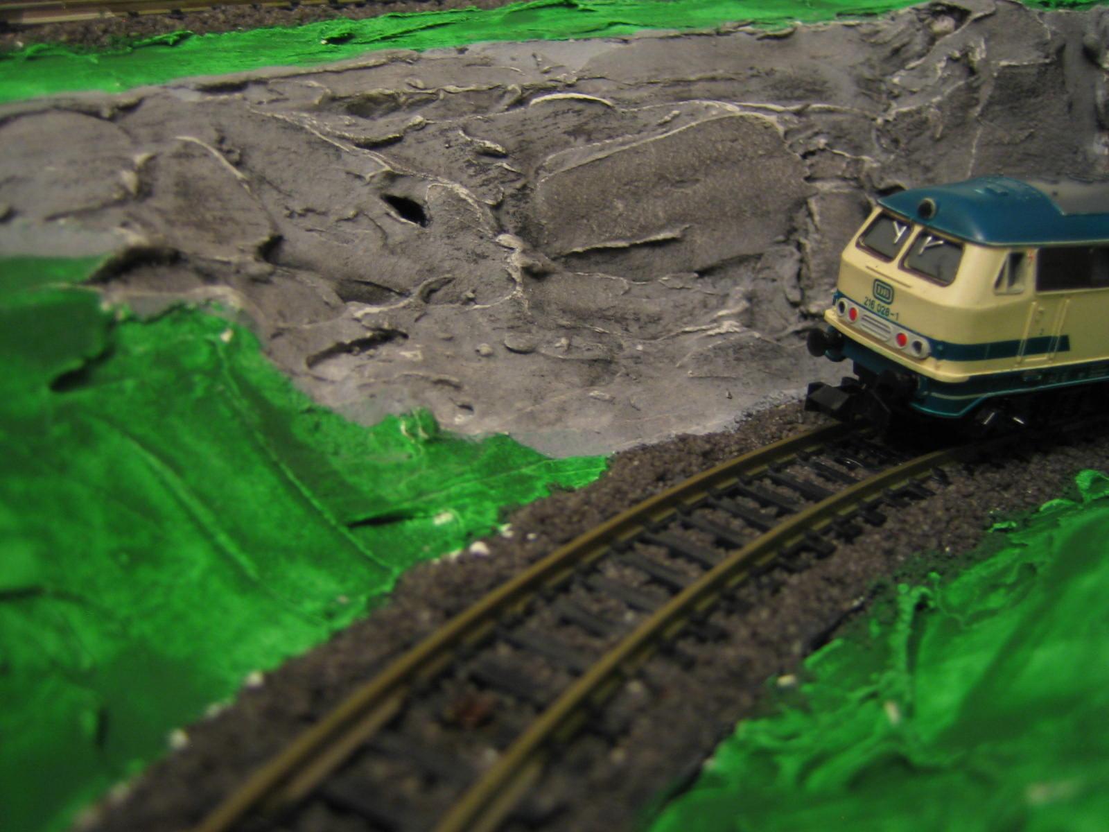

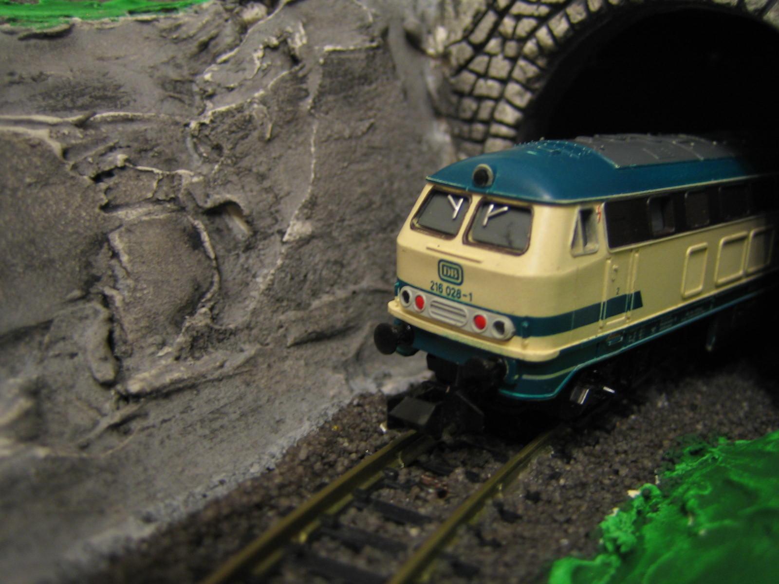

nachdem jetzt nur noch die ein oder andere kleine Stelle gegipst werden muss und ich dazu z. Zt. nicht die rechte Motivation habe, habe ich mal Farbe und Pinsel zur Hand genommen und die Anlage etwas bemalt... in "UEFA-CUP-Halbfinale-Grün-Weiss"!
Gestern auf der Intermodell habe ich dann noch von einem Bekannten (Panzermodellbauer), der zusammen mit mir dorthin gefahren ist erfahren, dass er einen Noch-Grasmaster besitzt. Diesen kann ich mir die Tage mal ausleihen. Passt ja wie "Faust aufs Auge". Allerdings hab ich mir gestern in DO eine Demonstration dieses Gerätes durch den "Noch-Onkel" angesehen und bin der Meinung, dass das Ergebnis nicht unbedingt (viel) besser ist als die "Teesiebluftballonmethode".
Neben der Farbe Grün als Grundlage für die Wiesen habe ich dann heute auch mal den einen oder anderen Versuch in Sachen "Felsgestaltung" unternommen. Hier mal die ersten Ergebnisse:
http://666kb.com/i/ann1i5wuiwidrtcob.jpg
http://666kb.com/i/ann1iz1jg3dcrv1ij.jpg
http://666kb.com/i/ann1jnfo8yra0vxpn.jpg
http://666kb.com/i/ann1kd79y0smv5lrf.jpg
http://666kb.com/i/ann1kw7z4c6irg2nf.jpg
Was haltet Ihr davon? Würde mich über Feedback sehr freuen. Danke.

Kann man die Bilder auch 640x480 einstellen? Grösser macht keinen Sinn, auch dann nicht, wenn sie der Browser automatisch verkleinert.
Tipp: den noch feuchten Gips mit der Fingerkuppe glatt streichen! Geht prima und erspart die Nachbearbeitung durch Schleifen!

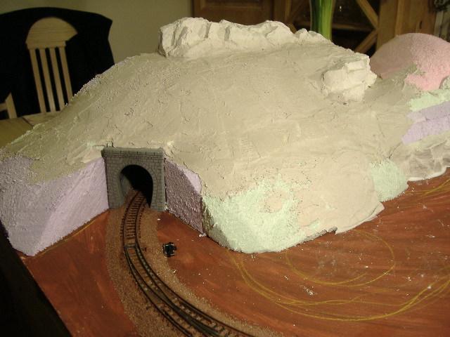

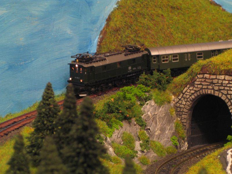

Hallo 216er,
Die Felsen schauen aus wie erstarrte Lava...War wohl nicht Deine Absicht? Versuche es mal mit richtigen Steinen! Sieht gut aus, und wenn Du nicht die Hälfte der Anlage damit bebaust, kannst Du sie noch problemlos tragen! Foto mit Natursteinen im Anhang. Ich habe mich auch an den Selbstbau eines Tunnels gewagt. Mit Hekidur Platten. Ein Beispiel kannst Du hier sehen. Muss es nur noch einbauen!   Falls es Dich interessiert wie ich den gebaut habe schau mal bei www.mobablog.info nach. Dort unter "Mein erster Hekidur Tunnel."
Grüsse von
Paul

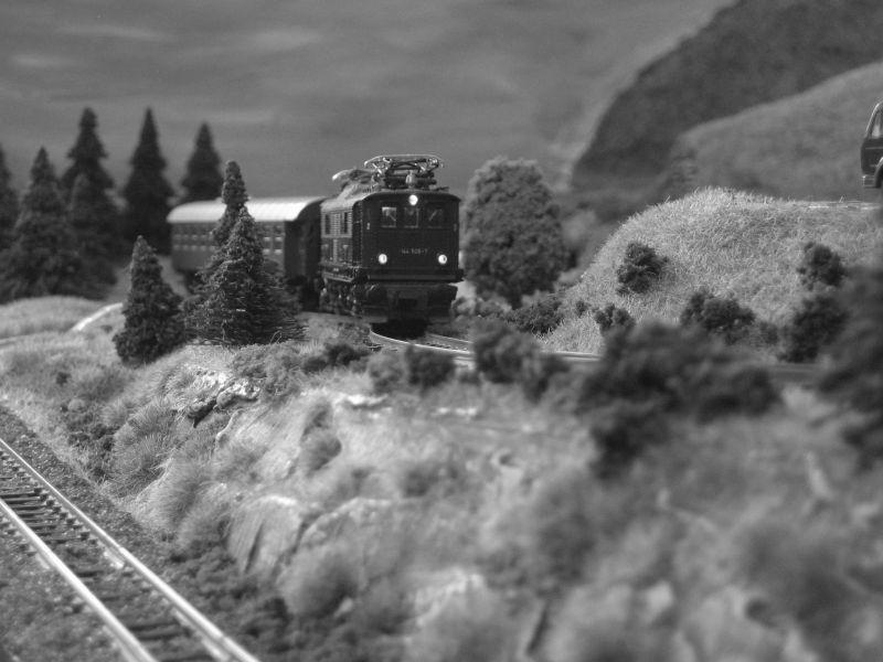

http://img90.imageshack.us/img90/1241/schienenbusbahnhof005ss1.jpg
http://img142.imageshack.us/img142/9452/hekidurtunnel015ao3.jpg

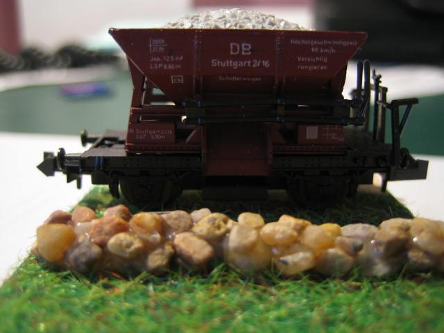

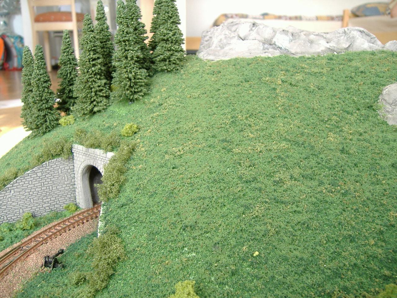

Hi Markus! Ich finde Deine Felsen gut, sie könnten durchaus so in der Natur vorkommen. Wenn man nämlich der Frage nachgeht, ob es ein MoBa-Thema oder irgendwas auf der MoBa in echt so gibt, und mit offenen Augen und dann ganz anderem Blick durch die Gegend geht/fährt, findet man schnell heraus, daß es vieles gibt, von dem man meinte, das gibt es so nicht! Erst am Sonntag auf der Heimfahrt von einem Picknick im Spessart zeigte ich meiner Frau was und sagte: Schau mal, .... (leider fällt mir gerade nicht ein, was es war ... peinlich). So viel zum Thema erstarrte Lava.
Jetzt zu den Naturfelsen: auch ich habe auf "Matthiasberg" echte Felsbrocken zwischen Gipsfelsen integriert. Solang der Gips weiß war, sahen die Steine klasse aus. Als ich die Gipsfelsen fertigbehandelt hatte, war KEIN Unterschied mehr zu sehen (vielleicht stelle ich dazu mal ein Foto ein). Ein Schluß, den man daraus ziehen kann: auch ohne  Natursteine kriegt man realistische Felsen aus Gips hin!
Zwei Tipps hätte ich aber noch: (1) ritze mit einem Schraubendreher oder ähnl. einige Minuten nach dem Erstarren des Gipses Rillen in den Fels, und zwar in ungefähr parallele, also nicht kreuz und quer. Also alle von links unten nach rechts oben zum Beispiel. Dies stellt Steinschichten dar und ist oft in natura zu finden.
(2) verwende mehrere Grautöne. Ich streiche erst immer alles Schwarz, dann Dunkelgrau getupft, dann hellgrau, dann noch hellgrauer, am Schluß Weiß sparsam auf Felsspitzen. Einfach das Mischverhältnis Weiß/Schwarz immer wieder ändern.
Viel Spaß weiterhin, Hans-Georg, der sich über jeden freut, der MoBa baut.
Beitrag editiert am 20. 04. 2007 08:14.
Die Felsen sehen etwas "ungewöhnlich" aus(ist jetzt nicht negativ)gemeint.Warum soll es nicht in natura so etwas geben ?Ich verwende die Gummiformen von Woodland und bin sehr zufrieden damit.
Aber mit der Begrünung sieht es dann gleich besser aus.
Gruss Rudi.
Hallo 216er,
bin auch der Meinung, daß Felsen etwas anders aussehen.
Finde es eher besser die Anlage mit Felsen nicht zu überladen, sonder nur mit der üblichen Landschaft zu kombinieren.
Es kommt aber auch auf die Landschaft des darzustellenden Vorbildes an.
Bei der Farbgebung, wie hier schon oft berichtet, naß in naß arbeiten, so bekommt man ordentliche weiche Übergänge und Schattierungen.(Abtönfarben).
Wenn es nach dem Trocknen nicht gefällt, einfach neu drübermalen.
Man kann auch schon den Gips beim Anmischen abtönen.
Außerdem kann man Felsen auch aus Styropor herstellen.
Dann mit einem Lötkolben und passenden Aufsätzen formen, vorsicht giftige Dämpfe!
Styropur läßt sich auch ohne viel Gekrümel mit einer sehr scharfen Klinge schneiden.
Oder mit einem aus einem Laubsägebügel umgebauten "heißen Draht."
edit:... und für die Wiesengrundierung nimm lieber eine etwas natürlichere Farbe, Erdbraun vielleicht.....

Sooo daneben war meine Frage nach erstarrter Lava nicht denke ich!  Aber warum denn nicht? Für mich sehen die Felsen einfach ein wenig gewöhnungsbedürftig aus. Hier noch ein Bild von erstarrter Lava : http://img95.imageshack.us/img95/8838/lavacm4.jpg
Hans-Georg ich habe bei meinen Steinen kein Problem mit dem Aussehen, auch nach dem grün Grundieren der Landschaft. Hast Du vielleicht zu helle Steine verwendet?

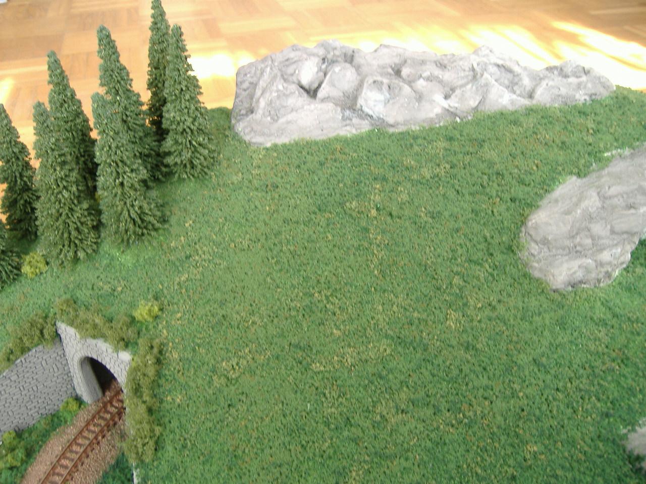

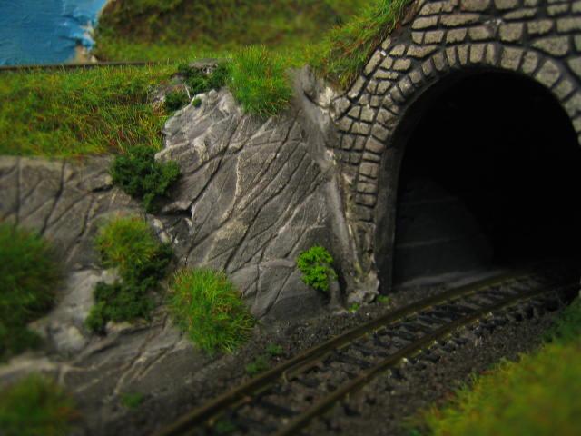

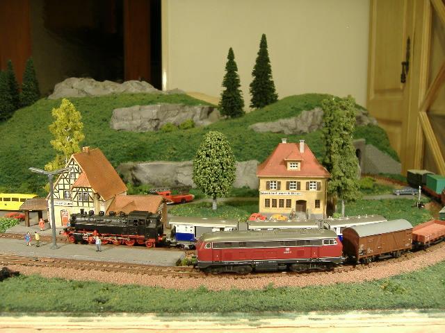

Wie gesagt,ich verwende die Woodland Formen wo man Gips eingießt.
Da ein Beispiel:
http://666kb.com/i/annidjbbzxgb15v6e.jpg
http://666kb.com/i/annifak7xjmj766mu.jpg
Gruss Rudi.
ja sieht gut aus Rudi! Jeder machts halt auf seine Art, und die Natur 100% zu Kopieren oder nachzubauen geht ja eh nicht!
Grüsse von
Paul

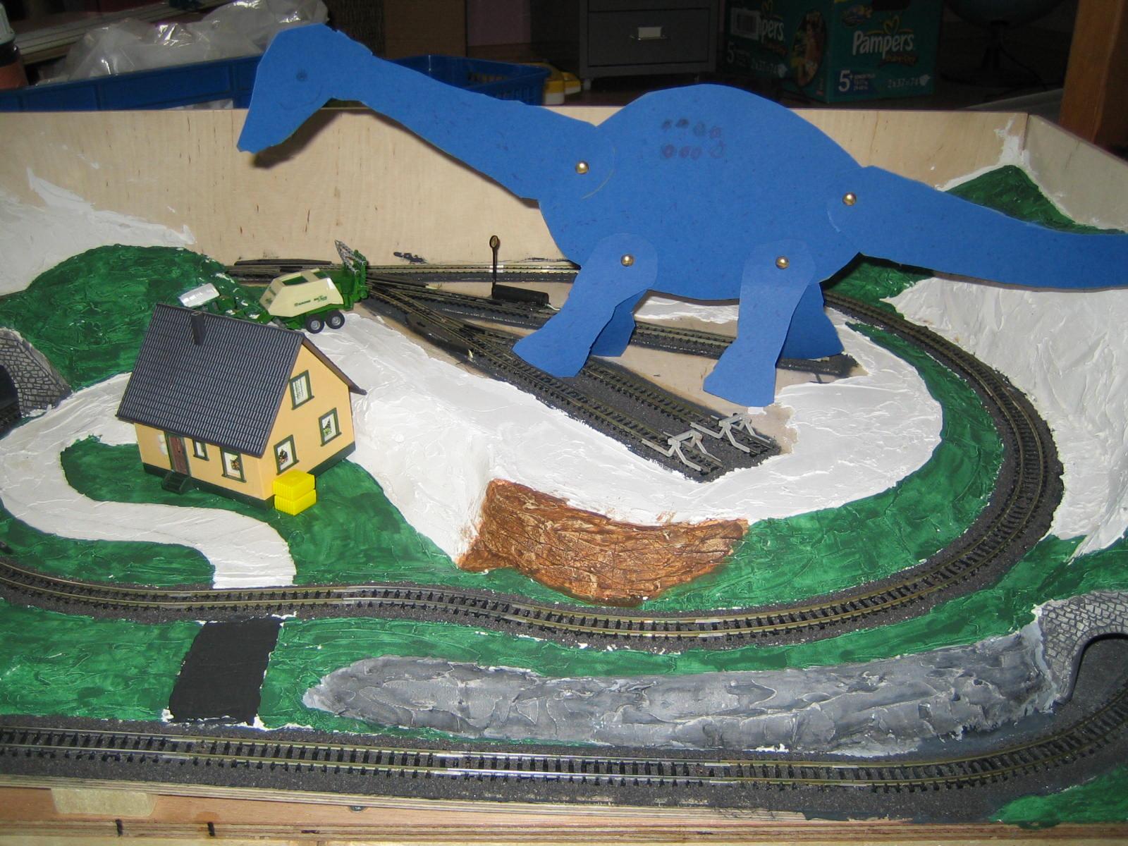

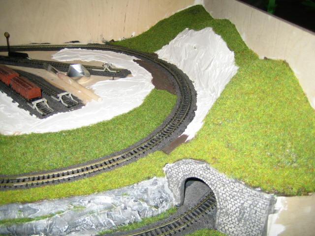

Ach ja! Jetzt wo das Stichwort Lava gefallen ist, fällt mir ein, dass da noch was wichtiges auf der Anlage fehlte. Sorry.
http://666kb.com/i/annpedsavjhffeeri.jpg
Und hier die Neugestaltung durch meine beiden Jungs. Die Häuser stammen von der Intermodell in DO.
http://666kb.com/i/annpfgyjnmlwn7hvi.jpg
216er,
die Felsen sind völlig in Ordnung - wenn sie fertig gebaut, d.h. bepflanzt sind. Was man sowohl an Rudi's als auch an HGH's Felsen sieht: Es fehlt 90% Grünzeug. Schau Dich in der Natur um, dann stellst Du fest, dass fast alles, was nicht senkrecht ist, mit irgendeinem Grün bewachsen ist, jede Fuge, jede Ritze und waagerechte Stellen sowieso. Es sei denn, Du bist jenseits der Baumgrenze.
Ich würde Deine Felsen zu 80 bis 90% mit Grünzeug bedecken, mal dichter, mal lockerer, mal ein busch oder Bäumchen, dann sieht das auch gut aus.
Und alles, was Du grün angemalt hast, würde ich dunkelbraun anmalen. Der Boden ist üblicherweise braun, nicht grün. Wenn unter einem Baum oder auch einer Wiese der Boden hervorscheint, ist das braune Erde. Dein Grün ist zu leuchtend, wenn da später mal was durchschimmert.

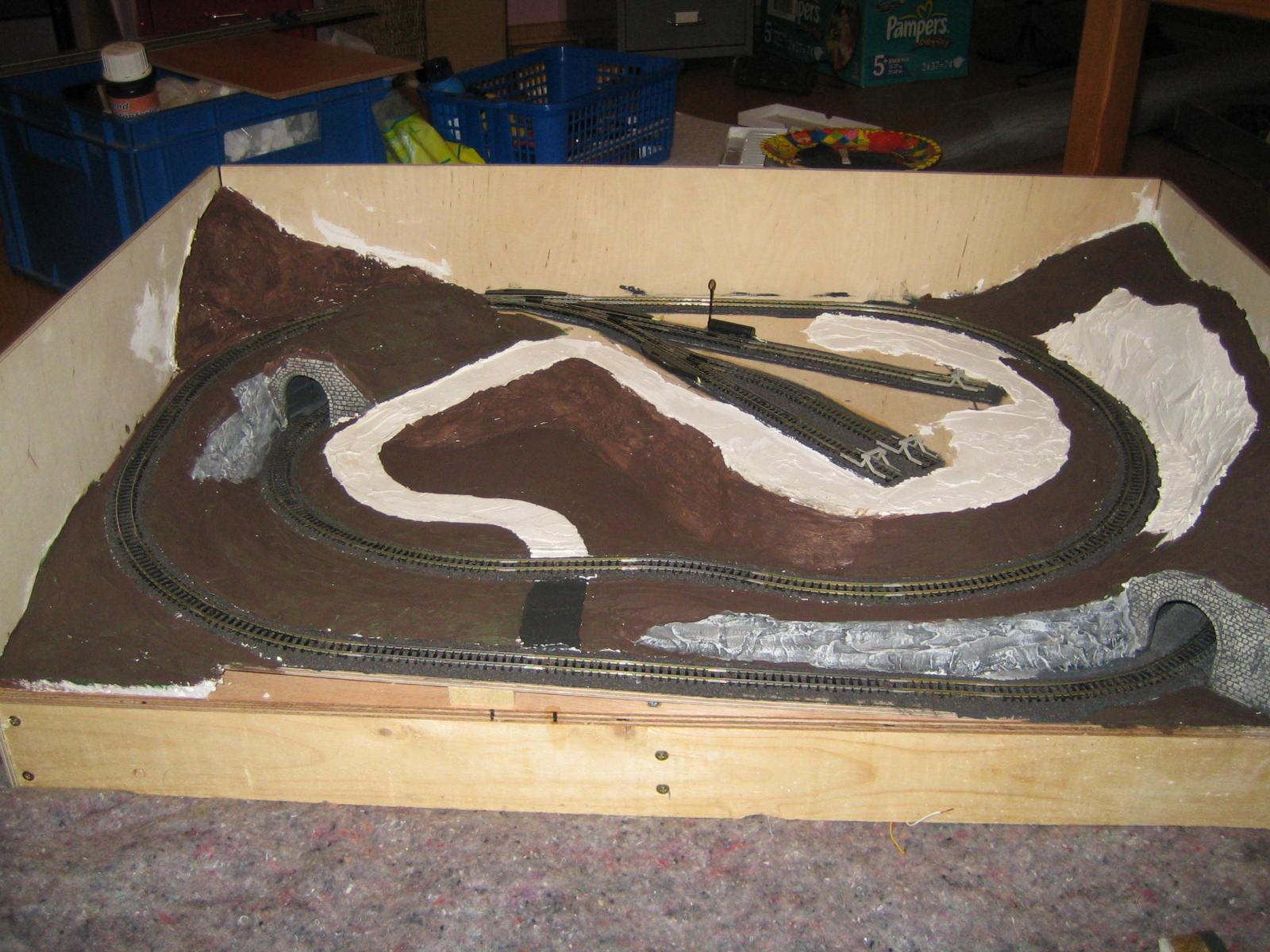

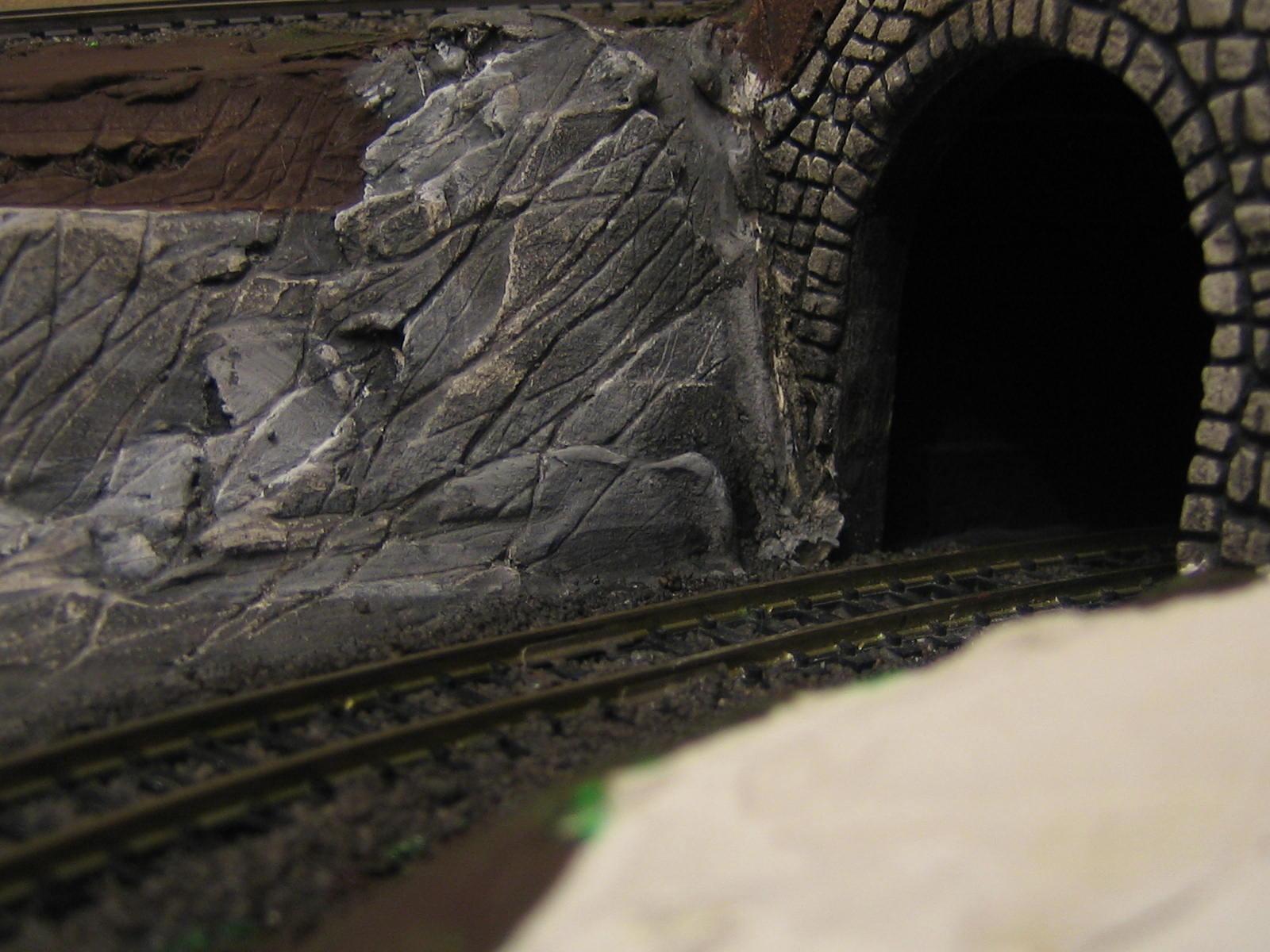

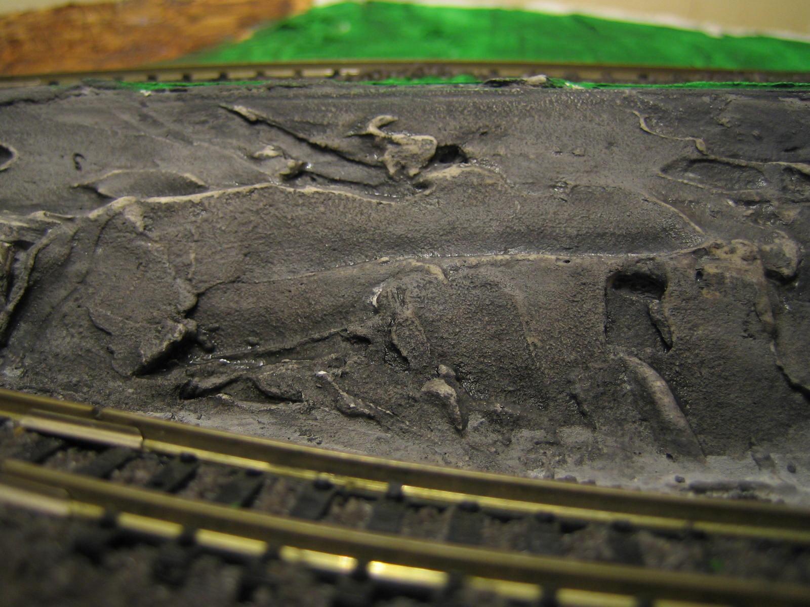

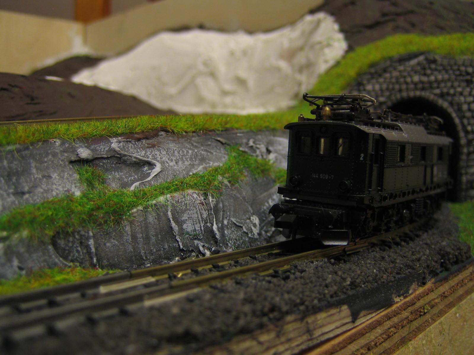

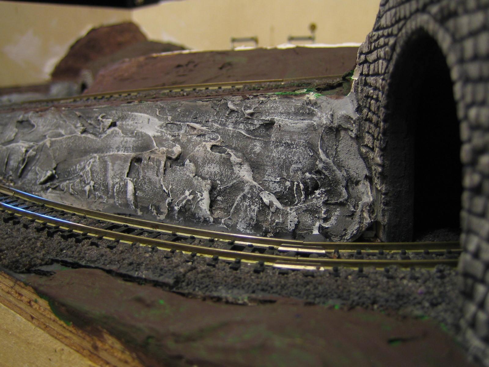

Tach, auch,

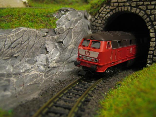

die Anlage ist jetzt nicht mehr leuchtend grün, sondern dunkel braun. Ferner habe ich die Felsen etwas überarbeitet:
http://666kb.com/i/ans36uvy3yydlmq9f.jpg
http://666kb.com/i/ans37q5n4cnm9jvjn.jpg
http://666kb.com/i/ans38p496nea1gepf.jpg
216er
Hallo Modellbahnfreund, Anlagenzustand ist jetzt gut gelungen:
Bild 2 >>> prima Felswand, Bild 3 >>> vermittelt einen guten Eindruck; Bild 1 >>> Die Rillen sehen noch zu sehr nach Rillen und zu gleichmäßig tief aus. Könnte man zu Felsspalten hin optimieren.
Viel Spaß bei der Weiterarbeit.
Helmut (HJBW)
Hallo 216er,sieht schon viel besser aus.Und wenn das Grünzeug drauf kommt macht das dann einen sehr guten Eindruck.Ich bin sehr zufrieden mit den Woodland Flocken weil sie vernünftige Farben haben und einen guten Gesamteindruck hinterlassen.
Gruss Rudi.
Endlich mal aufbauende Worte! Thanx! Ist jetzt aber nix gegen die Kritik von einigen oben! Hat mir sehr geholfen, nochmal über das ein oder andere nachzudenken. Ist schön, von den anderen zu lernen...

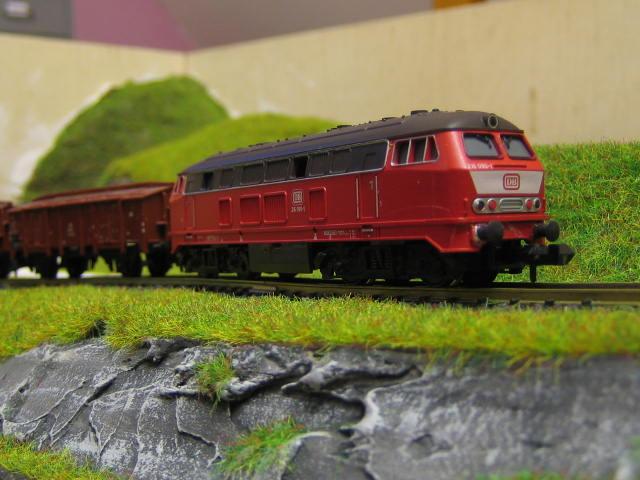

Bin just dabei, mit dem von einem Bekannten ausgeliehenen NOCH Grasmaster den ein und anderen Fleck zu begrünen. Der lokal Dealer hat aber leider nix viel Auswahl an Grünzeugs. Mal schauen, wie es wird. Bilder folgen!
216er

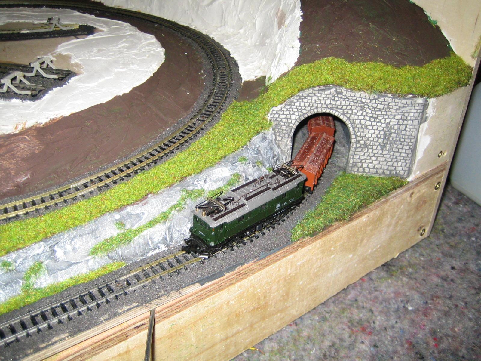

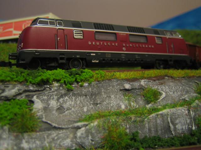

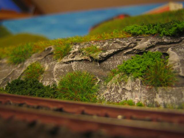

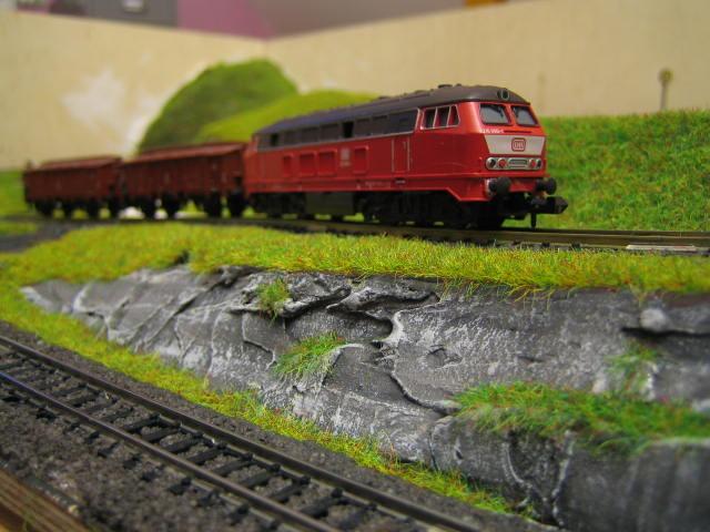

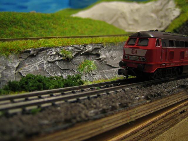

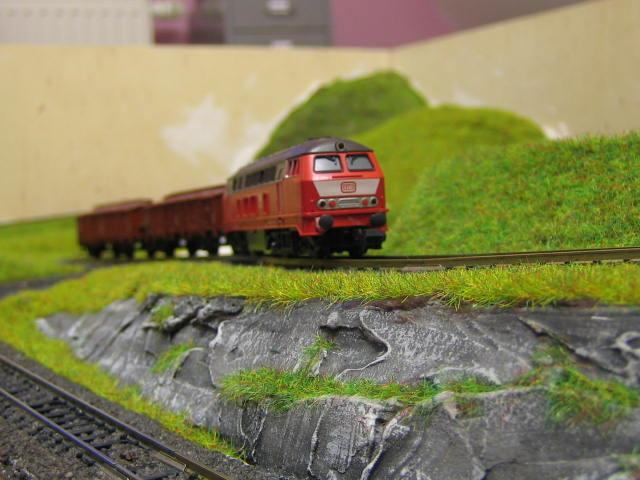

So, zwar ist der Leim noch nicht ganz trocken, man kann aber schon was erkennen.
http://666kb.com/i/ant4a8kza68qomz80.jpg (Rechts vorm Tunnel = Teesieb)
http://666kb.com/i/ant4bmm4o4bjxokpc.jpg
http://666kb.com/i/ant4cmhohki1o1r68.jpg
http://666kb.com/i/ant4dt9yufasyhfps.jpg
Richtig umhauen tut mich das Ergebnis aber auch noch nicht. Wer da noch Tipps hat: Gerne her damit!
Sind übrigens Fasern von BUSCH.
216er
Hallo 216er,
ist schon ein guter Anfang, probier doch einfach mal verschiedene Materialien und Kombinationen aus. Deshalb ist es ja eine "Testanlage."
Auch mit Geländematten kann man durchaus ansprechend  gestalten.
Es kommt nur auf die Technik an.
so habe ich es bisher gelöst, vielleicht mal einfach ausprobieren
http://www.miniaturbahnmodelle.de/gelaende.html
Wichtig dabei ist immer eine Kombination verschiedener Materialien und Methoden.
Steffen
Beitrag editiert am 25. 04. 2007 23:32.
Hallo Markus! Probier mal, Flocken verschiedener Farbe unter die Grasfasern zu mischen. Denn nur in Vorgärten gibt es reine Grasflächen, überall in der freien Natur sind allerlei "Unkräuter" darunter bis zu kleinen Büschen und Sträuchern.
Mit "grünen" Grüßen, Hans-Georg.
zur Auflockerung kannst Du auch kleine Leimtropfen im "begraste" Gelände plazieren und da nochmal mit den Fingern ein Büschel "Gras" draufsetzen. Nach längerem Durchtrocknen gut absaugen. Als "Gras" kannst Du dabei sowohl das bereits verwendete als auch etwas gelblicher gefärbtes (oder beide Sorten vermischt) benuten. Dadurch wird die ebene Grasfläche aufgelockert und wirkt natürlicher, mit Unkraut. Evtl kannst Du auch kleine Maulwurfshügel aus brauner Spachtelmasse setzen. Oder, falls Kühe auf der Weide stehen, zuerst mit einem alten Rasierapparat das Gras kleinfächig kürzen und die Kühe am Übergang kurz-lang fressen lassen, und dann natürlich auch mit nato-oliver Farbe deren Hinterlassenschaften "markieren"...

hab die letzte Zeit nur wenig an der Anlage gemacht. Kleinere Fortschritte gibt es in Sachen Grünzeug. Hier also weitere Bilder meiner "Golfplatzanlage". Ändert sich hoffentlich, sobald ich mal zu einem Händler komme, der mehr als zwei Sorten Gras im Angebot hat...
Es ist noch ne Menge zu machen. Insbesondere in Sachen Grünzeug, damit die Anlage den sterilen Vorgartencharakter verliert.
http://666kb.com/i/ao593kv0lf8ltelne.jpg
http://666kb.com/i/ao5945ctvlpe5yae2.jpg
http://666kb.com/i/ao594gvulvew73y1m.jpg
http://666kb.com/i/ao594vi1k385c0h0a.jpg
http://666kb.com/i/ao595ahbt13dekqoq.jpg
http://666kb.com/i/ao595p3jwx1thf3tm.jpg
http://666kb.com/i/ao596cgpfq4nb5ixm.jpg
Und hier noch der Test einer Findlingsmauer. Bin noch am überlegen, ob die ggf. für den Maßstab zu groß ist???
http://666kb.com/i/ao599u66k133vpyje.jpg
Ne Resonanz wäre super.
Bis denne:
216er
(immer noch traurig über das UEFA-Cup-Aus)
Die Mauer sieht doch nicht schlecht aus. Ich bin der Meinung nicht alles muß immer zu hunderprozent maßstäblich sein, die Optik muß stimmen und die sieht im Orginal oft besser aus als auf einem Foto, merke ich grade, weil ich meinen Neubau auch mit BIldern dokumentiere.
hallo 216er,
also die Findlinge sind sicherlich nicht zu groß, nur würde man eine Mauer aus eben solchen wohl ehr "mauern" als "schütten". Ich meine damit wie beim mauern nur eine Reihe in der Breite anlegen und dadrauf wieder nur eine Reihe versetzt (in die Lücken) auflegen. Also nicht mit breiterer Fläche anfangen und nach oben dünner werden.
Na, ob das jetzt verständlich war?

zunächst @ Rudi: Vielen Dank für den Hinweis. Werde ich mal versuchen.
Hatte es zwischendurch auch schon nur mit unverdünntem Leim und leichtem Andrücken versucht. Noch nicht ganz so pralle:
http://666kb.com/i/ao7agrxplivp3nv43.jpg
Inzwischen hab ich auch ein wenig den Hintergrund gestaltet. Blauer Himmel. Aber auch noch nicht ganz so zu meiner Zufriedenheit. Hier ein kleiner Ausblick:
http://666kb.com/i/ao7ahi36yu2nmxweb.jpg
Und mal etwas mehr davon:
http://666kb.com/i/ao7ai1i2p3idtxjyb.jpg

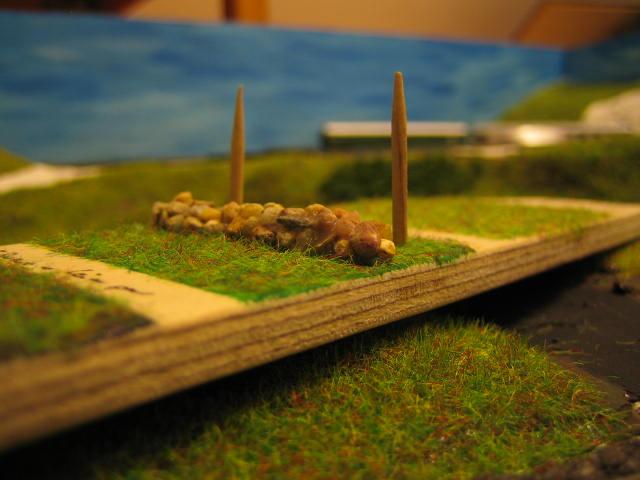

Ferner habe ich ein großes Problem! Mein großer Junior (5 Jahre) hat in mühevoller Kleinarbeit den ganzen Nachmittag an einer Wäscheleine gebastelt. Nur leider will ich inzwischen aber gar kein Wohnhaus mehr auf der Platte unterbringen. Nun ist er ziemlich traurig. Habe dann die Leine auf meiner Begrasungstestplatte untergebracht. Tröstete ihn schon ein wenig. Er hofft aber immer noch, dass sein großes Werk mit auf die Testanlage kommt. Da muss ich noch viel überlegen, wie das machbar ist... Hier mal sein Bastelergebnis:
http://666kb.com/i/ao7aimf4jmlc0gm6b.jpg
Es wird weiterhin berichten:
216er
Glückwunsch, Markus! Hintergrund macht so viel aus! Und Deine Felsen finde ich sehr gut gelungen. Vielleicht noch mehr gemischtes (!) Grünzeug, Du hast doch verschiedene Flocken gekauft, "pflanze" diese auch neben-/durcheinander ein, nicht nur eine Größe/ein Farbton! Ist in freier Wildbahn genauso.
Willst du die Schienen nicht altern mit Rostfarbe? Die schöne Landschaft und die unrealistisch messingfarbenen Schienen passen so nicht, .... finde ich zumindest.
Zu den Zahnstochern Deines Filius: für Wäscheleinen sind die eh zu dick, spann doch eine Hängematte dazwischen und stell es irgendwo in einen Garten. So in natura bei uns hier in OffeNbach.
Grüße aus Hessen, Hans-Georg!

war heute in H und habe mir eine V200 von Roco zugelegt. Fährt aus meiner Sicht super. Finde allerdings die Beleuchtung etwas zu schwach. Aber bei 49 EUR für eine nigelnagelneue Lok mag man ja nicht meckern. Hier Bilder der ersten Testfahrten:
http://666kb.com/i/aoddrvy3m0jdbgu0r.jpg
http://666kb.com/i/aoddua8pqi5g97zzv.jpg
Man(n) beachte die verrosteten Schienen!
Auch das Grünzeugs auf der Bahn vermehrt sich immer mehr und ist kaum noch zu bändigen...
http://666kb.com/i/aoddt33tngigw5i4b.jpg
http://666kb.com/i/aoddslyvzt52d8zjv.jpg
http://666kb.com/i/aoddtr459c2jguzgb.jpg
216er

so, nun hab ich es mal wieder geschafft, mich an die Anlage zu setzen.
Seit geraumer Zeit störte mich die noch nicht fertig gestellte Straße. Eigentlich wollte ich da nochmal mit Spachtelmasse ran, da die Oberfläche doch sehr uneben ist. Dazu hatte ich dann zunächst allerdings doch keine Lust und habe mal einen Farbversuch unternommen. Auch erste Markierungsarbeiten wurden durchgeführt. Allerdings wurden die Arbeiten von der zuständigen Straßenmeisterei noch nicht abgenommen. Eine Nachbesserung innerhalb von 14 Tagen wird verlangt. Ansonsten wird der Fall wohl vor Gericht gehen...
Die Beweisfotos:
http://666kb.com/i/app2fakfm4z5u03ph.jpg
http://666kb.com/i/app2g71ggi63a7d8l.jpg
http://666kb.com/i/app2gvvxzam4dau9x.jpg
Warten wir ab, ob die ausführende Firma noch zur Einsicht kommt...

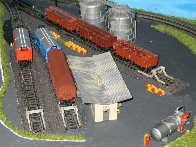

Die Malerarbeiten an der "Aussenanlage" sind jetzt abgeschlossen. Die Anlage ist nun rundum schwarz.
Auch siedelt sich die erste Industrie an... (Stellproben laufen)
http://666kb.com/i/apy4sp42qy2znk53v.jpg
http://666kb.com/i/apy4tnezisfa2bl5n.jpg
http://666kb.com/i/apy4u99xtyoxr3u1n.jpg
http://666kb.com/i/apy4urd61py8n6v2z.jpg
In eigener Sache: Gerne sind Rückmeldungen/Anregungen zum Baufortschritt gewünscht. (Ansonsten werde ich den Baubericht wohl bald einstellen.)
216er
Wow super sieht das aus!
Das rote Auto scheint wohl in der Kurve abgedriftet zu sein?
Verwendest du Minitrix Gleise?
Man sieht die alten silbernen und die Goldfarbenenschienen.
Alterst du die Schienen noch?
Ich persönlich hätte auf das Enkupplungsgleis verzichtet habe damit nicht so gute erfahrungen sammeln können. Leichte Waggons entgleisen gern beim entkuppeln.
Aber ansonsten gefällt es mir gut.
Weiter so!
@ menglisch (49)
Ja, das sind Minitrix-Gleise. Bin noch nicht dazu gekommen, alle zu "rosten". Teilweise allerdings schon fertig (siehe Nr. 44 oben).
Und das E-Gleis war noch übrig. Ist ja praktisch eine "Resteanlage"...
216er
(Die Drohung @ 48 hat ja schon geholfen... )
Das ist ja nicht so schlimm dann ich habe meine Jugendanlage auch aus zusammengewürfelten Minitrixgleisen zusammengebaut.
Nach dem "rosten" sieht man es nicht mehr.
Welche Farbe verwendest du zum Schienenrosten?
Also für eine "Resteanlage" finde ich sie super gelungen!

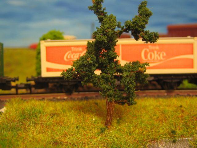

nach langer Zeit des nichtstuns habe ich mich mal an die Sache "Bäume aus getrockneten Weintraubenästen" gemacht. Die ca. eine Woche getrockneten Äste habe ich per Pinsel mit Holzleim bemalt und dann mittels Heki-Zeugs beflockt. Hier mal die Ergebnisse der "Testbäume":
http://666kb.com/i/asdan09pr2sjxaz4s.jpg
http://666kb.com/i/asdaogvchxmwadg7w.jpg
http://666kb.com/i/asdap3wnrqh34nv4s.jpg
http://666kb.com/i/asdapobrj2pe26lp8.jpg
Ich bin der Meinung, dass da noch eine Überarbeitung notwendig ist. Aber was meint ihr?
216er
hallo Markus,
der am Tunnel sieht von der Form her etwas "verunglückt" aus, aber sonst finde ich sie recht hübsch.
Also die Farbgebung finde ich sehr gut ,insbesondere der Stamm gefällt mir.Aber die Form selber ist sehr "exotisch".Aber schaut gut aus.Ich würde mit der gleichen Methode auch was mit verschiedenen Wurzelstücken machen.
Gruss Rudi.

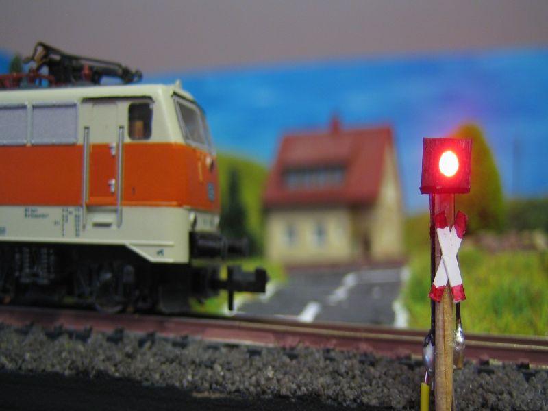

So, nun habe ich einen   e r s t e n   Versuch in Sachen "Selbstbau eines Andreaskreuzes" unternommen. Noch nicht so ganz das Ergebnis, welches ich erwartet/erhofft habe. Aber immerhin ein Anfang... Kann ja noch werden!
http://666kb.com/i/avbvawjo0wmirdu27.jpg
Hallo, Markus! Jeder, der was selbst baut, kriegt Lob von mir! Darf ich aber auch Verbesserungsvorschläge machen? Die zwei Lötfahnen der LED könntest Du kürzen, durch Trafodraht ersetzen. Und die rote Farbe auf den Andreaskreuzen mit einem sauberen / geraden Strich abschließen. Probiers mal und stell ein Foto vom zweiten Andreaskreuz ein!
Auf weitere Bilder wartend, HGH.
Ich find's klasse! Nicht alles einfach nur kaufen.
Nichts destotrotz steht das Andreaskreuz vor einem Schotterberg. Ich nehme an, dass man dort mttlerweile nur noch Geländewagen verwendet..... :-D
mir wäre der Zahnstocher als Mast zu dick...
Vorschlag: 1 x 1 mm U-Profil aus Messing nehmen, daran den einen Pol der LED anlöten, an den anderen ein dünnes Kabel anlöten und im U "verstecken".
danke für die Rückmeldungen.
Auch mir gefällt das Musterexemplar ja noch nicht so ganz.
Kürzen werde ich die LED-Drähte (?) noch. Bin aber z. Zt. noch dabei, meine "Lötkünste" zu verfeinern. Sofern der Aldi-Lötkolben es noch hergeben sollte.
Das mit dem U-Profil ist auch keine schlechte Idee. Allerdings bin ich am Grübeln, wo es den hier auf dem platten Lande in diesen Maßen gibt...??? Und am Bahnübergang wird auch wohl bald gebastelt werden. Der Gips steht schon fast griffbereit.
Bis denne.
so. Heute im Baumarkt gewesen (der mit den drei Buchstaben). Dort unverhofft dünne Messingrohre in der Stärke 2 mm gefunden. Ein Wunder! (Wird Kai aber wohl trotzdem wieder zu dick sein...)
Zu hause das "alte" Andreaskreuz demontiert. Gemäß HGHs Anleitung versucht, die rote Markierung mittels Lineal noch etwas sauberer hinzubekommen. Hat sogar teilweise funktioniert. Die Lötfahnen gekürzt. Ein dünnes Telefonkabel durch das Messingrohr geschoben. Oben angelötet. Die andere Lötfahne ins Messingrohr geschoben. Stromfluss über das Rohr! Unten ein Kabel an das Rohr angelötet. Ging nicht besonders gut. Ist etwas zu beachten, wenn man auf Messing lötet? Meine, da mal was gelesen zu haben. Hier das Ergebnis: (Achtung: Die Bahnarbeiten am Bahnübergang konnten wg. schlechter Witterung noch nicht wieder aufgenommen werden!)
http://666kb.com/i/avgxgsjirfj7npe4d.jpg
Was mir z. Zt. noch nicht so gefällt, ist das ganze "Lötgedönse" hinter dem LED. Auf dem folgenden Bild einigermaßen gut zu erkennen.
http://666kb.com/i/avgxh9aj36zewscl9.jpg
Hat da jemand noch ne bessere Lösung parat? Schön wäre gleich mit Foto!
Messingrohre habe ich einmal bei Conrad gekauft, Außendurchmesser 2mm, 1,5mm und 1mm. Es gibt dort sogar Vierkantformrohre 2x1 und 1x1. Mindestens gab es das.
Sehr praktisch für Signale und sogar für Signalbrücken; dabei verwende ich das Vierkantrohr als Masseleitung, und innen führe ich Lackdrähte.
Beispiel:
http://modellbahn-galerie.zierberg.de/modules.p...;cat=10008&pos=7
Grüße   Alfred
vielleicht könntest Du noch einen Lampenschirm anbringen: http://www.bahnbilder.de/name/einzelbild/numbe...hn%FCberg%E4nge.html und zudem vielleicht noch nen rot/weißen Streifen als Umrandung.
Wegen der LED, hast Du schon mal versucht eine SMD LED zu benutzen? Die sind viel schmaler und Du könntest die Litzen hinten direkt nach unten in das Profil abführen. Schau mal bei Conrad, gibt's schon für 42 Cent...
UND: Ganz wichtig, LOB LOB für Deine Basteleien und Deine kleine Anlage, hatte so etwas auch schon vor, komme aber als Student mit Freundin leider nicht dazu...super Deine Anlage und ich find's klasse das Du die hier hereinstellst, finde ich persönlich 100 mal interessanter als die großen Anlagen. Vorallem alles ist bei Dir selbst angefertigt ist....
PS: Was ist das für eine Dieseltankstelle?
wo gibt's die (Hersteller)

@ Daniel (No 76)
Die Tankstelle habe ich mal vor Jahren für schmales Geld auf einer MoBa-Börse gekauft. Müsste von Vollmer oder Faller sein. Müsste da mal meine alten Kataloge rauskramen. Waren zwei Bausätze. Einmal das Gebäude sowie der Kleinkram und einmal die beiden großen Tanks hinten im Bild. War alles auf grauen Platten. Die habe ich mühsam entfernt, entsorgt und die Teile einzelnd auf der Anlage verteilt. Entstand aus Platznot. Finde es persönlich so aber auch viel besser.

Hallo, lieber Markus, auch ich finde deine Anlage ganz toll. Nur eins stört mich, dein Industriegebiet beherbergt eine Tankstelle, soll wohl ein Öllager oder so was darstellen? Dann dürften dort eigentlich fast nur Kesselwagen im Einsatz sein? Na gut, die Bahnübergänge hast du ja versprochen, noch zu machen. Viel Spaß, kritische Augen werdens verfolgen, versprochen...  Ein Stellwerk muss aber nicht sein, eine Rangiererbude höchstens. Bei drei Weichen ist ein Stellwerk nicht gerechtfertigt, die Weichen werden hier vor Ort bedient.  LG, Andi

@ Alfred (No 75):
Sehen gut aus, Deine Selbstbauten. Allerdings kommen mir die rot/weißen Signale recht hoch vor. Oder täuscht da die Perspektive?
@ Andi (No 82):
Eine Tankstelle? Naja, keine öffentliche. Da betankt die ansässige Ölfirma nur die eigenen Auslieferfahrzeuge. Stellwerk denk ich auch eher nicht.
