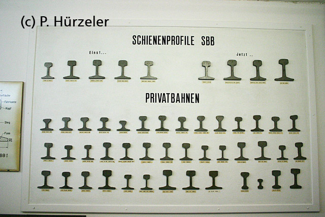

Bezüglich Schienenprofile: Hier ein kleines Bildchen von verschiedenen Schienenprofilen, welche in den 160 Jahren in denen es Eisenbahnen in der Schweiz gibt verwendet wurdn (ist nicht abschliessend!):
http://ysebahn.huerz.ch/pics/IMG_00013380_2004-09-11_srpc.jpg
