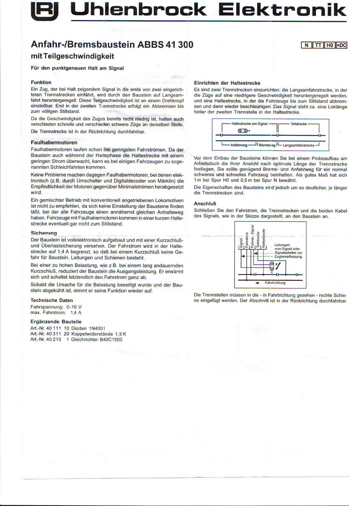

Andreas,
diese Anfahr/Bremsbausteine funktionieren ja auch nur in eine Richtung. In der Gegenrichtung klappt es nicht. Du willst auf einem Gleis einmal von rechts nach links fahren und dann von links nach rechts. Für so einen Fall wirst Du wohl in jede Richtung versetzt so einen Baustein einsetzen müssen. Also ich kenne dies nur immer  eine Richtung.
http://666kb.com/i/aldzk3mmiav3cmifo.jpeg
http://666kb.com/i/aldzkrbnh00aqii8k.jpeg
Ich habe Dir einmal eine Beschreibung der Uhlenbrock Bausteine beigefügt. Vielleicht erklärt Dir dies etwas mehr.

Du muß die Trennstellen in die rechte Schiene, die Plusschiene, machen, wenn Du von links nach rechts fahren willst und die linke Schiene ohne Trennstellen lassen. Ganz einfach die Schaltung aus Bild 1 in die andere Schiene bauen. Dann muß es funktionieren. Diese Anfahr/Bremsautomatik funktioniert immer in die Fahrtrichtung  in der auf der rechten Schiene ( Plus ) die Trennstellen liegen.

Das dürfte das Haupkriterium des nicht Funktionierens sein. Die Weiche darf das Schaltschema nicht aufheben und es darf auch auf keine andere Strecke ohne völlige elektrischeTrennung von dieser gefahren werden. Versuche die Weiche ,wenn möglich aus dem Anhalte/Anfahrbereich herauszunehmen, entweder vor oder hinter der Haltestrecke einbauen.

Die Fahrtrichtung in Bezug zur isolierten Schiene bestimmt, ob der Halteabschnitt an Klemme 2 oder 3 angeschlossen wird. Siehe Bilder in Nr.11
Dann ist es so, dass die Spannung im Halteabschnitt wegen der Elektronik um 0.7V niedriger ist. Je nach Regelverhalten der Lok kann dies zu merklichem Langsamerwerden führen. Abhilfe: Zwei Dioden antiparallel zwischen Trafo und Fahrabschnitt schalten, und die Elektroniok direkt an den Trafo anschliessen. Damit ist die Gleisspannung in alklen Abschnitten 0.7V tiefer als am Trafo.
