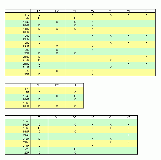

okay, dann hier weiter...
meines Erachtens ergibt sich dann dieser Verschlußplan:
Weiche 17 18a 18b 19a 19b 20 22
Ein2->G1 o - - o o + o
Ein2->G2 o - - o o - -
Ein2->GU o + - o o o o
T->G2 o o o + + o +
T->G3 o o o - + o o
G3->T o o o - + o o
G2->T o o o + + o +
GU->Aus1 + + + - - o o
G1->Aus1 + - + o o + o
G2->Aus1 - o o + - o +
G3->Aus1 - o o - - o o
+ = rechts
- = links
o = beliebig/egal
a = DKW-Weichenspitze linkes Ende (bzw. rechte Weiche...)
b = DKW-Weichenspitze rechtes Ende (bzw. linke Weiche wenn man sich 2 spitz zueinander stehende Weichen denkt)
(Flankenschutz ist nicht berücksichtigt!)
die Umsetzung in die Diodenmatrix überlasse ich aber unseren Elektrikern....png)
T->G2 o o o + + o +
T->G3 o o o - + o o
G3->T o o o - + o o
G2->T o o o + + o +
+ = rechts
- = links
o = beliebig/egal
Edit: Formatierungsversuch
Beitrag editiert am 08. 01. 2007 20:17.

hallo nochmal,
also das eigentliche Problem habe ich jetzt wohl verstanden: die einfache Matrix reicht in der Form schlicht nicht aus.
Ich würde an deiner Stelle jetzt mal Jollis' Ansatz (2) verfolgen.
Wenn das nicht zum Ziel führt wird es wohl aufwändiger, nur ich kann dir da leider nicht helfen
viel Erfolg noch!
viel Erfolg noch!

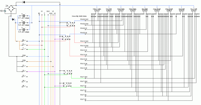

Das Problem mit der Diodenmatrix ist: Sie kann Start-Zieltastenbedienung nur schlecht unterstützen. Eigentlich ist sie nicht dafür gemacht. Damit lassen sich Weichenfelder mit mehr als einem Eingang nur schwer bedienen. Warum ist das so?
Eine Diodenmatrix ist eine Methode, mit der einer bestimmten Fahrstrasse die zugehörige Anzahl Weichen zugeordnet werden. Also (um bei unserem Beispiel zu bleiben):
Fstr E2V1 = 18gerade + 20rechts
Man kann auch DKW mit zwei Antrieben verwenden, dann wäre die Lösung
Fstr E2V1 = 18aLinks + 18bLinks + 20rechts
Charakteristisch für die Diodenmatrix ist, dass es _nur_1_Kriterium gibt, das den Weichen den Befehl zum Umsteuern gibt. Es gibt als nicht eine Starttaste und eine Zieltaste, sondern nur eine einzige Taste "Fstr E2V1". Damit ist die Fahrstrasse zwar eindeutig definiert, aber es ist eine Eintastenbedienung.
Julien hat sich überlegt, wie er eine "richtige" Zweitastenbedienung mit Start- und Zieltasten für seine Weichenstrasse erhalten kann. Sein Ansatz ist richtig: Die Diodenmatrix wird in mehrere kleinere Matrizen zerlegt, welche (jede für sich) auch ohne Zweitastenbedienung eindeutig und klar bedienbar sind. Julien will also (um beim Beispiel zu bleiben) zwei Teilfahrstrassen einstellen:
TeilFstr E2 = 18aL
TeilFstr V1 = 18bL und 20r
Der Fehler, der dabei passiert ist, ist folgender: Die DKW hat nur einen Antrieb, die vorliegenden Diodenmatrizen verlangen aber eine DKW mit zwei Antrieben! Die beiden Antriebe gehören zu unterschiedlichen Teilfahrstrassen! Damit sind Diondenmatrix und DKW inkompatibel. Es braucht weitere Schaltungsmassnahmen, um die beiden "Kinder" zum Zusammenspiel zu bewegen.
Eine Lösung wäre, mit der Diodenmatrix pro DKW zwei bistabile Relais anzusteuern. Dann verknüpfen wir die beiden Relais und erzeugen die Stellung des DKW-Antriebs:
(18aL und 18bL) oder (18aR und 18bR) => DKWgerade
(18aL und 18bR) oder (18aR und 18bL) => DKWablenk
Eine andere Lösung wäre, die Fleischmann DKW durch Einzelweichen zu ersetzen oder durch eine Roco DKW (zwei Antriebe.png)
Die dritte Lösung, die ich für die beste halte, ist folgende: Zuerst verknüpfen wir die Start- und Zieltasten zu Fahrstrassen und diese speisen wir dann in eine einzige Diodenmatrix für das ganze Weichenfeld.
(Hier noch mal den Gleisplan, damit wir nicht immer scrollen müssen)
http://i121.photobucket.com/albums/o202/wj_webhog/plan_voies.gif
Fstr E2GU = Taste E2 + Taste GU
Fstr E2V1 = Taste E2 + Taste V1
Fstr E2V2 = Taste E2 + Taste V2
Fstr S1GU = Taste S1 + Taste GU
Fstr S1V1 = Taste S1 + Taste V1
Fstr S1V2 = Taste S1 + Taste V2
Fstr S1V3 = Taste S1 + Taste V3
Fstr S1V4 = Taste S1 + Taste V4
Fstr S1V5 = Taste S1 + Taste V5
Fstr TV2 = Taste T + Taste V2
Fstr TV3 = Taste T + Taste V3
Fstr TV4 = Taste T + Taste V4
Fstr TV5 = Taste T + Taste V5
Es gibt also insgesamt 13 Fahrstrassen (wenn wir den möglichen Umweg bei S1V2 nicht berücksichtigen). Diese ergeben 13 Speiseleitungen auf der Diodenmatrix. Die Diodenmatrix erzeugt daraus 2x7 Steuerleitungen für die Weichen. Den Rückleiter der Weichenantriebe können wir wie gewohnt an die Masseringleitung anschliessen, da kommen keine weiteren Kontakte mehr hinein. Vorteil: Die Verdrahtung wird einfacher - und die Echtlage-Rückmeldung der Weichenstellung mittels LED http://www.1zu160.net/elektrik/weichenmeldung.php bleibt möglich.
Und wie machen wir nun die Verknüpfung der Tasten? Mit einer gewöhnlichen Serieschaltung:
http://img53.imageshack.us/img53/5461/startzieltastenfuerdiodtt5.gif
Allerdings sind einige Tastenkontakte mehrmals verwendet:
GU, V1, V3, V4, V5 = je zweimal
V2 = dreimal
Das bedeutet, wir müssen Taster verwenden, die zwei oder noch mehr Kontakte haben. Oder wir schalten mit den Tastern ein preiswertes 2xum Relaisan, und in der Start-Zieltasten-Verknüpfung verwenden wir nur noch die Relaiskontakte. (Bei V2 müssen wir zwei Relais 2xum anschalten, aber das ist kein Problem.)
Dies ist zwar ziemlich viel Aufwand, aber als "Lohn" erhalten wir eine einzige Diodenmatrix, die dann wirklich jedes erdenkliche Weichenfeld mittels Zweitastenbedienung ansteuern kann. Und durch die Aufteilung in zwei Teile (Verknüpfung der Tasten mittels Serieschaltung,und Steuerung der Weichen mittels Diodenmatrix) ergibt eine Schaltung, die auch bei späteren Änderungen noch beherrschbar ist - eine saubere Dokumentation immer vorausgesetzt.
Es gibt Modellbahner, die der Meinung sind, man könne die Start- und Zieltastenverknüpfung auch lösen, indem die eine Taste in den Hinleiter und die andere Taste in den Rückleiter der Weichenantriebe gelegt wird, aber das war bei Julien offensichtlich nicht zielführend. Und eine spätere Änderung der Anlage ist schwieriger.
Da ich denke, dass das Thema von allgemeinem Interesse ist, hab ich es so ausführlich beschrieben.
Meine 2¢....png)
V2 = dreimal
Meine 2¢...

@Felix
Hey Danke! Das ist eine 1. Klasse Antwort!
Damit habe ich schon das ganze dinge entworfen.
Wenn ich dir richtig verstanden habe, soll das folgendes richtig sein:
http://i121.photobucket.com/albums/o202/wj_webh...g_oder_doch_nich.gif
Noch einmal vielen vielen Dank!
Ansonsten, habt ihr Ideen für die Stromversorgung dieses Matrix? Sie muß bis zu vier Weichenantrieb gleichzeitig versorgen, das entspricht 4x500mA (nach GFN Angaben). Soll man mit Kondensatoren arbeiten? Und eine Sequentielle Weichensteuerung verwenden?
Und irgendwo habe ich gelesen das Gleichstrom Problemen mit die Zylinderspulen verursachen könnte, daß es eine Lösung gibt die die Zylinderspuler "schüttelt" sodaß sie nicht blockiert bleiben, und damit schmelzen.
Gruss,
Julien

@10
Ja, genau so. gern geschehen...
Ja. 1000uF pro Weiche und 1000uF Reserve hat sich bei mir als gute Daumenregel bewährt. Das macht dann bei dir 4x1000+1000=5000 (aufrunden) 3 Kondensatoren zu 2200uF.
Vergiss nicht, die Weichenspannung (Wechselstrom) gleichzurichten vor dem Kondensator!
Das geht mit der Diodenmatrix nicht. Die Diodenmatrix macht "PÄNG!" und dann sind alle Weichen der Fstr umgelegt.
Sequentielle Weichensteuerung, guckst du hier http://mypage.bluewin.ch/f_geering/modellbahn/technik/domino160.htm
(ist aber immer noch nicht fertig - habe andere Prioritäten)
> Und irgendwo habe ich gelesen das Gleichstrom Problemen mit die Zylinderspulen...
??? dazu kommt mir nichts in den Sinn.

...und nicht vergessen: Kabel genügend gross wählen, wegen dem Spannungsverlust (4 Weichen zu 500mA ergeben bereits 2A) und auch bei den Tastern bzw. Relais auf die Kontaktbelastbarkeit achten.
Hallo wieder,
Sorry ich bin ein Anfänger hier... wo finde ich ein schema wo Kondensatoren Weichenmotoren ansteuern?
Außerdem, gibt es da kein risiko wenn nur ein Weiche angetrieben wird und sie bekommt die Spannung aus 3 x 2200uF
Ich kann jetzt nicht zeichnen, drum versuche ich es zu beschreiben:
Schaltausgang am Travo (16V~)
Brückengleichrichter 2A
3 Elko 25V / 2200uF parallel geschaltet (Polung beachten, + des Elkos an + des Gleichrichters)
Diodenmatrix (1A-Dioden -> 1N4001)
Weichenantriebe
Rückleiter.
Verdrahtung Trafo -> Diodenmatrix und Masseringleitung min. 0.75mm2
Verdrahtung Diodenmatrix -> Weiche min. 0.25mm2 (besser 0.5mm2)
Der Kondensator (die Kondensatoren) kannst du dir als kleine Batterie vorstellen, also als Energiespeicher. Die Kondensatoren speichern die Energie, die nötig ist, um die Weichen umzulegen. Der Kondensator ist in der Lage, den Stromstoss aufzufangen, der beim Umlegen zahlreicher Weichen entsteht. Der Trafo wäre nicht in der Lage, genügend Energie auf einen Schlag zu liefern. Deshalb der Kondensator.
Der Strom in der Weiche ergibt sich aus der Spannung am Gleichrichterausgang (20V) und dem Spulenwiderstand des Weichenantriebs. I = U / R (ohmsches Gesetz). Das entscheidende Bauteil ist die Spule im Antrieb - völlig problemlos.
Wenn man nun bloss 1 Weiche umlegt - wird der Kondensator (die Batterie) eben nur teilweise entladen. Das ist alles.

OK!
Das ist jetzt richtig, oder? Oder fehlt noch ein Widerstand?
http://i121.photobucket.com/albums/o202/wj_webh...ndensatorenspeis.gif
Übrigens kann ich die Weichenmotoren Verdrahtungen behalten? Sie sind auf keinen Fall 0.25mm², sondern wahrscheinlich 0.1 oder 0.15.
Julien
Julien
Ja, das Schema ist nun komplett.
Ja, du kannst die Drähte an den Weichenantrieben behalten. DIe wurden ja vom Hersteller so angebracht. Es geht um den Spannungsverlust in deiner gesamten Weichensteuerung. Das werden ganz schnell ein paar Dutzen Meter Kabel. Der Widerstand des Kabels ist abhängig vom Durchmesser und von der Länge. Das heisst, ein kurzes Kabelstück darf durchaus einen kleinen Durchmesser haben (die Anschlussdrähte am Weichenantrieb). Für die lange Leitung zum Stellpult ist das jedochnicht zu empfehlen. Sonst bleibt der "Saft" im Kabel stecken und die Weichen schalten nicht richtig.
Hallo Felix,
sind die Kondensatoren in Juliens Schaltung so wirklich richtig?
Ein Elektronikdummer (nämlich ich) fragt sich grade wann sich die Teile so aufladen können... - beim Weichen stellen, sonst fließt dort ja kein Strom???
Oder gehören sie doch zwischen + und - vom Gleichrichter?
völlig irritiert,
völlig irritiert,
Hallo Roger,
ja ich denke auch dass meine Kondensatoren nicht richtig stehen. Müssen die nicht im Parallel von den weichen motoren stehen?
http://i121.photobucket.com/albums/o202/wj_webh...ondensatorensp-1.gif
Außerdem, ich habe noch vielen 1N4004 dioden im Lager, kann ich diesen auch verwenden?
Julien
Beitrag editiert am 09. 01. 2007 17:19.
Julien
hallo Julien,
die Antwort kann sogar ich dir geben *lach*:
ja, die 1N4004 kannst du nehmen, die Dioden vertragen nur mehr Strom.
also für meine bescheidene Vorstellungwelt wären die Elkos so richtig angeschlossen - warten wir mal nen Fachmann ab.... .png)

@ roger
genau das was ich getan habe

@ 32:
garnicht!
je Taster ein Relais. Nur die Relaiskontakte haben mit der Matrix zu tun.
Und diese Kontakte (also immer die Schließer) beschaltest du genau so wie in deinem Matrixschaltplan.
Also 3 mal Taster x mit den 3 Kontaktsätzen des entsprechenden Relais ersetzen.
Tastenseitig ist dann pro Taste nur diese Schaltung:
o--------Taster---------o
U= Relaisspule
o--------------------------o
somit kannst du mit einem einpoligen Taster soviele Taster aus deiner Matrix ersetzen wie das Relais Kontaktsätze hat! (und wenn die nicht reichen nimmst du noch ein Relais und schaltest es parallel zum ersten und benutzt dessen Kontaktsätze...)
und wech...
garnicht!
U= Relaisspule
und wech...

Also hier noch die Anschaltung der Relais für die Tasten V1 und V2:
http://img254.imageshack.us/img254/9210/tastenrelaislk6.gif
Hinweis zur Spulenspannung: Die Relais gibt es mit Spulen für 5V, 6V, 12V, 24V, 48V.
Die Spule für 12V mit 960 Ohm kann betrieben werden zwischen 9.6V und 27.6V (gem. Datenblatt). Also kein Problem bei 20V=. Selbst die Spule für 12V mit 720 Ohm kann zwischen 8.4V und 23.2V betrieben werden. Auch dies ist kein Problem für unsere 20V=, insbesondere, da die Relais ja nur kurzzeitig während dem Tastendruck angeschaltet werden. Durch die kurzzeitige Anschaltung erwärmt sich das Relais nur wenig und kann sich anschliessend wieder abkühlen.
Die übrigen Tasten und Relais sind sinngemäss gleich (ein oder zwei Relais, je nach Anzahl benötigter Kontakte). Die Schaltung mit der Diodenmatrix braucht nicht mehr verändert zu werden - nur statt Taster werden Relaiskontakte eingebaut auf der Eingangsseite der Diodenmatrix. Das ist alles! Das schaffst du!
> Vielleicht gehe ich doch mit Digital.
Jetzt, wo das Problem gelöst ist??? *kopfschüttel*

Taste E2, S1 und U leiten strom aus den Kondensatoren im Eingang "11" von Relais und Ausgängen "14" von Relais leiten zum Diodenmatrix.
Tasten V5, V4, V3, V2, usw aktivieren die Relais lassen Strom am Eingang "A2" von Relais und dadurch werden die Relais-Kontakten "geschaltet". Ausgang "A1" von Relais geht an die Masse.
Das ganze ding sieht schon so kompliziert für *nur* 6 Fahrstrassen. Es kann nur falsch sein, oder?
Gutte Nacht :)
J
http://i121.photobucket.com/albums/o202/wj_webhog/OMG.gif
Bin ich auf dem richtigen weg?
Gutte Nacht :)
J
@40
Doch, das ist richtig (aber noch nicht vollständig).
Tipp: Mach aus dem Schaltschema zwei. Eines, das die Taster GU-V5 und die Relaisspulen GU-V5 darstellt (vgl. Bild in Nr. 37). Und das zweite mit den Tasten E2, S1, T und den Relais-Schaltkontakten (vgl. Bild in Nr. 21). Es wird dadurch übersichtlicher. Man muss die Relaisspule und die Relaiskontakte nicht auf dem selben Blatt darstellen. Dein Schema in Nr. 40 ist richtig, aber etwas unübersichtlich.
Du hast die Relaiskontakte richtig gezeichnet, aber falsch nummeriert im Text. Das Relais besitzt folgende Anschlussbelegung:
Spule = 1+16
Schliesser-Kontakt 1 = 4+8
Schliesser-Kontakt 2 = 9+13
Bald hast du's geschafft!
Spule = 1+16
@40
Hallo Felix, nochmal vielen dank für die Unterstützung.
Hier nochmal den Gleisplan:
Und jetzt die "Elektronik", im mein letzte Fassung:
http://i121.photobucket.com/albums/o202/wj_webh...eistasten_relais.gif
http://i121.photobucket.com/albums/o202/wj_webh...n_relais_weichen.gif
Bzg die Anschlussbelegung den Relais, ich hatte erst andere Relais von Siemens verwendet. Aber wird wahrscheinlich diesen bestellen:
http://relays.tycoelectronics.com/datasheets/d2n.pdf
den 12 V / 150 mW. Diesen kann ich einfach und schnell kriegen.
Die passen oder?
Gruss,
Julien
Beitrag editiert am 10. 01. 2007 11:35.
Die passen oder?
Gruss,
Julien

Würde die weichenrückmeldung mit dieses aufbau funktionieren? Da es kein strom durch die Relais fliesst, gibt es auch kein strom in die Antriebe... und dann kein Ruckmeldung, oder???
Die Weichenrückmeldung würde funktionieren. Dazu kommt man von der +Speisung (mit oder ohne Kondensator, das ist egal). An die +Speisung werden pro Weichenantrieb zwei LED und Vorwiderstand angeschlossen. Der Minuspol der LED komtm direkt an die Spuel des Weichenantriebs.
Es fliesst dann immer ein kleiner Strom von Plus durch Vorwideerstand, LED, Spule, Endabschaltekontakt an Minus. Der Strom ist gross genug, dass die LED leuchtet, aber klein genug, dass die Weiche nicht schaltet.
Bei 08/15 LED -> Vorwiderstand = 1.5kOhm -> Strom ca. 15mA
Bei LowCurrent LED -> Vorwiderstand = 3kOhm -> Strom ca. 7mA
