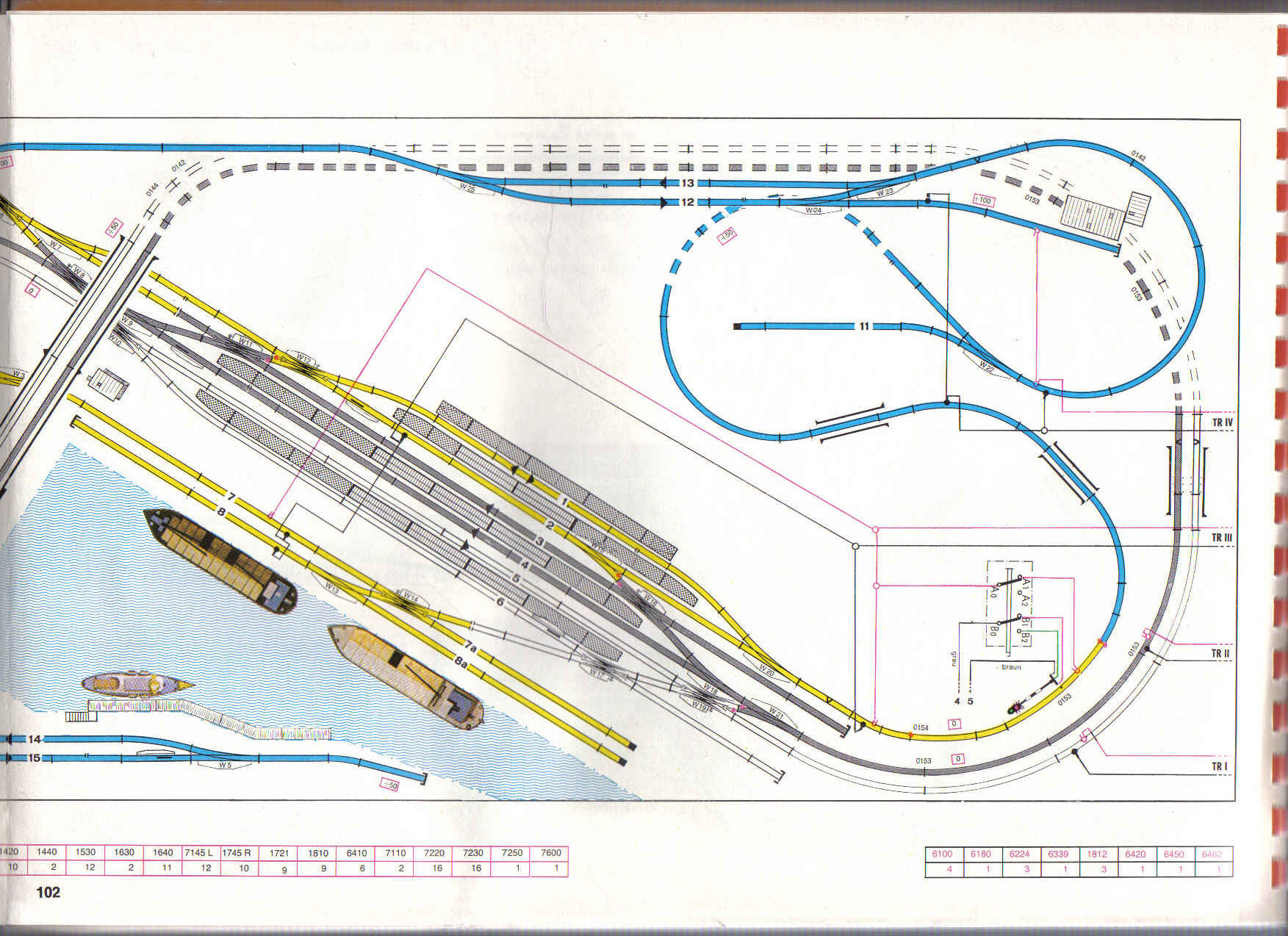

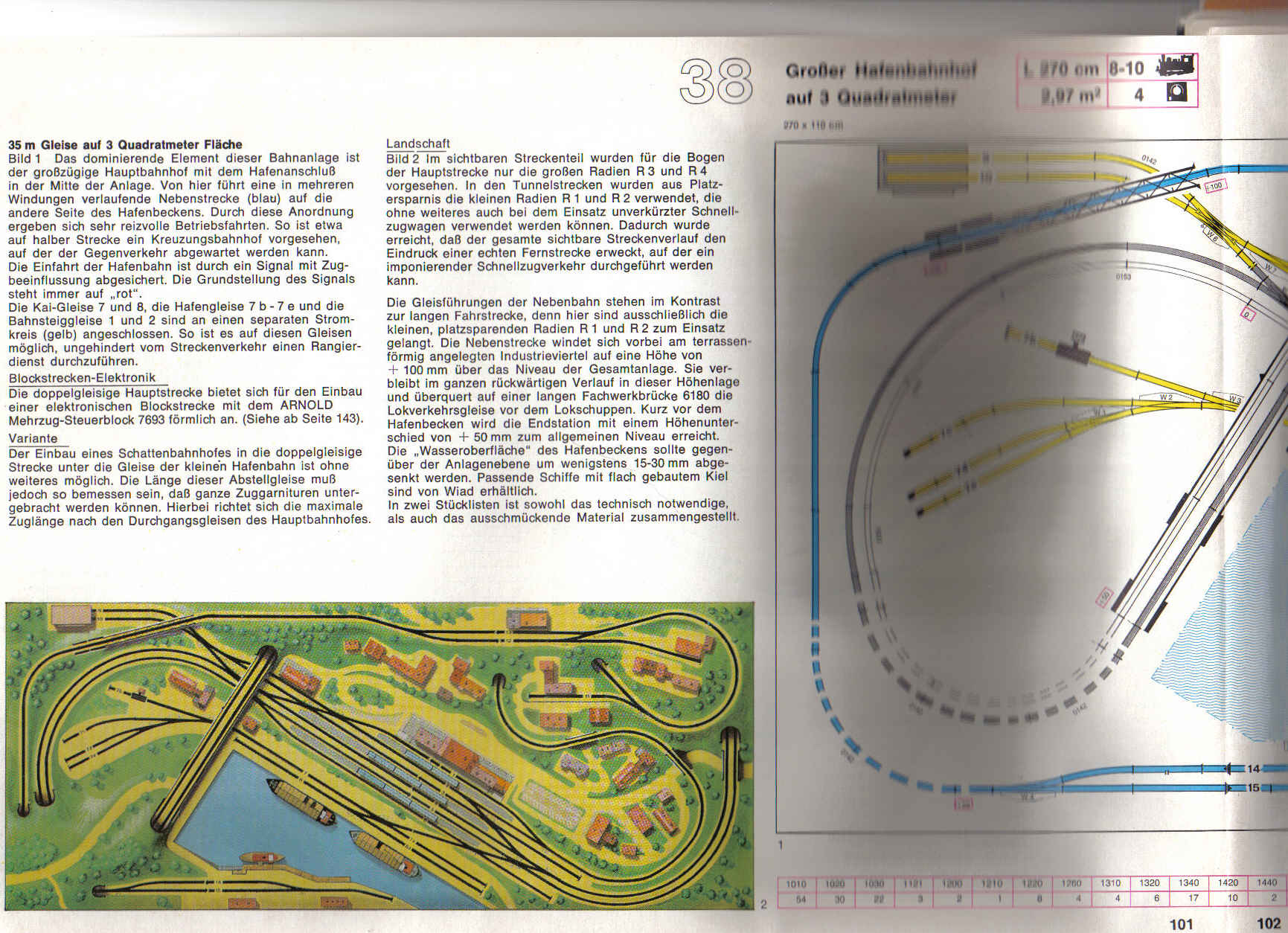

hier einmal zur Anregung einen Gleisplan. er besteht aus zwei Teilen. Vielleicht sagt der dir etwas zu. Schattenbahnhof, oder auch ander Änderungen lassen sich immer in Pläne einarbeiten. Vielleicht ist er ja auch etwas zur Diskussion.
http://666kb.com/i/aksj2mkc2j04s8am9.jpg http://666kb.com/i/aksj4eha06vqqlltt.jpg
Beitrag editiert am 08. 01. 2007 18:39.
hallo H-W,
ich sehe unter den Links 2 linke Hälften!
aber der Gleisplan gefällt auf den ersten Blick.png)
okay, hast selber gemerkt...
Beitrag editiert am 08. 01. 2007 18:43.

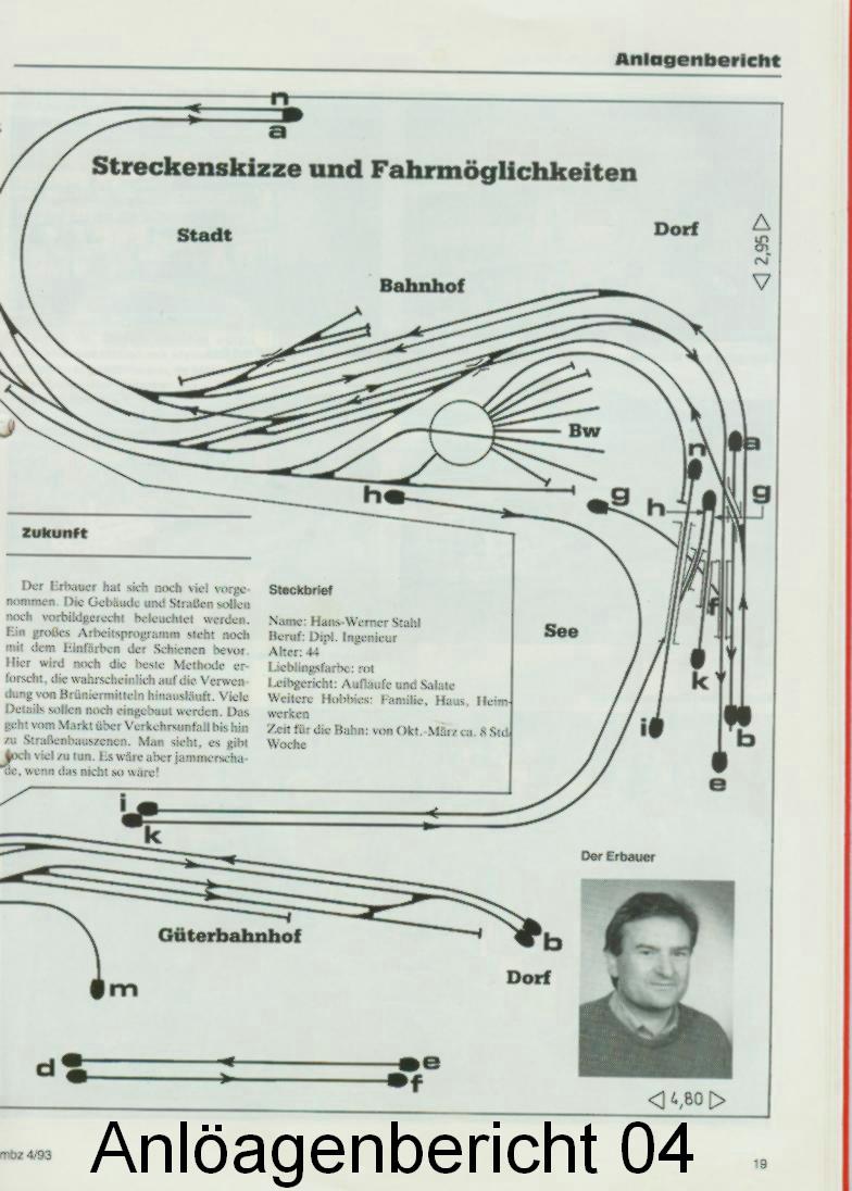

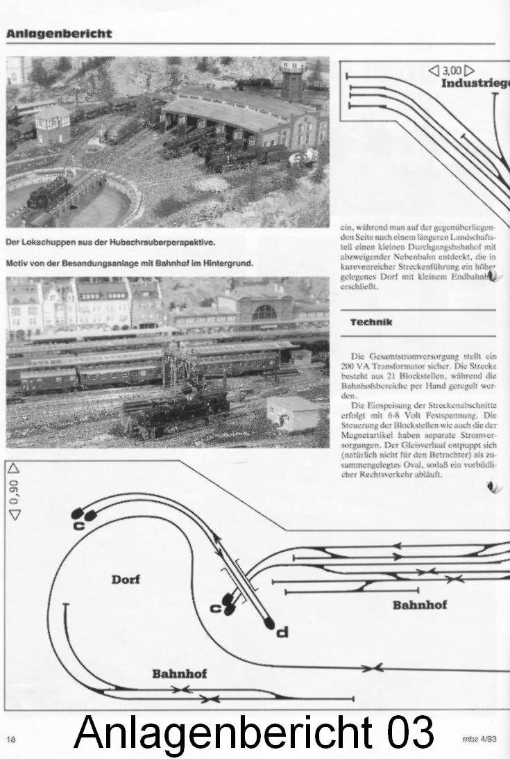

Hier noch mal ein Plan einer ausgeführten Anlage "Immer an der Wand lang", auch zweiteilig.
http://666kb.com/i/aksm06dfy3oslybls.jpg http://666kb.com/i/aksm0wflpwy5mneps.jpg
Die Hauptbahn und die abzweigende Nebenbahn. Hier ist die hauptbahn zwar eingleisig, aber die Anlage ist berühmt geworden... John Allen's Erstlingswerk, die er später in seine raumfüllende Anlage integriert hat. Leider existiert sie schon seit vielen Jahren nicht mehr.
