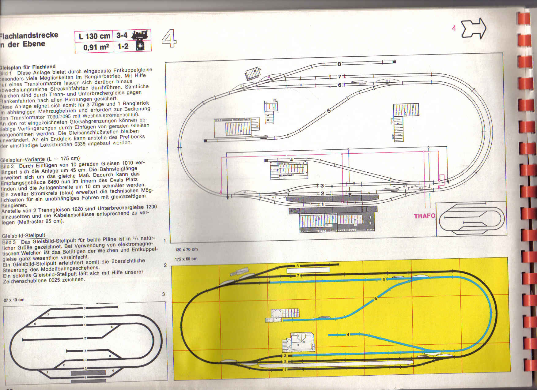

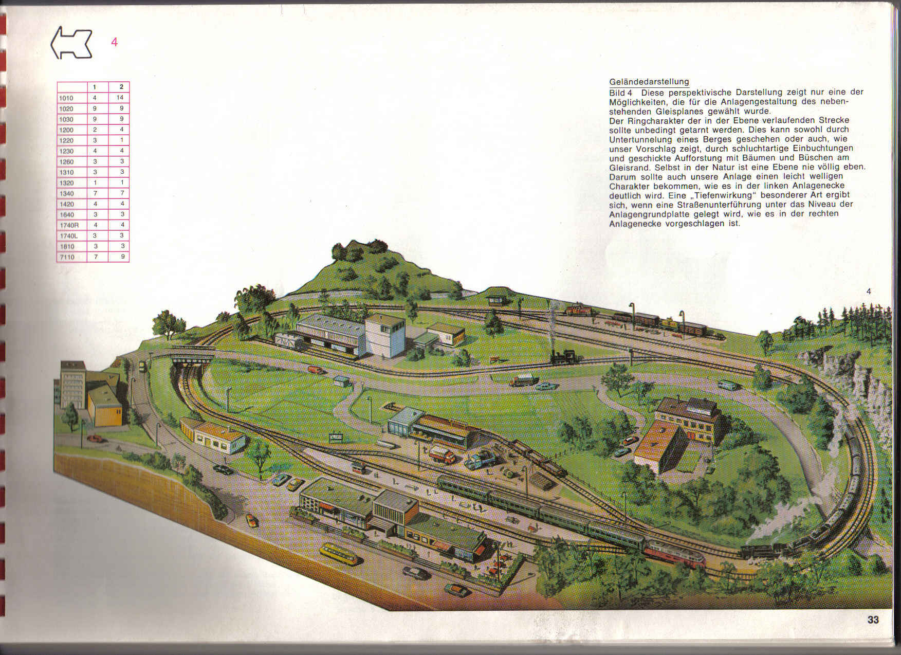

Hallo Jelina,
ich habe mal einen Plan gescannt, der evtl. auch gut zu Deinem Anfangsthema passen könnte.
http://666kb.com/i/akrae5gygoj5zhlzk.jpg http://666kb.com/i/akragfll2ihgvrkpc.jpg

Hallo H-W,
Du hast schon öfters Anlagenplanungen aus einem Katalog eingestellt. Welcher Katalog ist das denn?
Hast Du noch mehr Bilder aus diesem und vielleicht mal gebündelt im Netz eingestellt, so dass man alles auf einem Blick sehen kann?
maro
maro
Michael aus Nbg - 08.01.07 21:10
das dürfte ein altes Árnold Gleisplanheft sein
Das ist das arnold Gleisanlagenbuch Band 2 Gleispläne, so um 1980.
Es ist hin und wieder in ebay, oder auf Börsen zu bekommen. Es gibt einfache bis Großanlagen darin, vieles aus den siebziger Jahren. Auch Verdrahtungen, viele hinweise usw.
Wäre vielleicht auch mal für Hornby zu überlegen, diesbezüglich was anzubieten.
Man kann daraus schon ganze Anlagenthemen usw entnehmen und einfacher auf die eigenen Bedürfnisse ummodeln, erweitern usw.
Für meinen Geschmack echt brauchbar, was vielleicht die echten Profi-Superanlagenbauer hier im Forum nicht so sehen. Aber es ist halt so wie im richtigen Leben.
