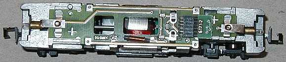

da ich mich erst seit kurzer Zeit intensiv mit Digitaltechnik und DCC beschäftige, hier meine Fragen:
1. NEM-Schnittstelle:
In meinem Startpaket "Regionalexpress" von Fleischmann ist die Diesellok BR 218 mit einer NEM 651-Schnittstelle dabeigewesen. Obwohl ich den entsprechenden Decoder von FL immer nur mit einem angelöteten NEM-Stecker sehen kann, kann ich leider keinen Anschluss an meiner Lok finden. Muss ich hier nun löten oder gibt es doch irgenwo versteckt diesen Anschluss?

Kai_Eichstädt - 06.01.07 13:17
zu 1: wie sieht sie denn von innen aus? so?
http://666kb.com/i/akq9x5ee498k5wip9.jpg
Rechts ist die Schnittstelle mit dem Analogstecker, der muß raus und dafür der Dekoder rein.

So,
hier Steffens Bild:
http://www.pothe.de/images/foren/FLBR218kl.JPG
Da ist nix mit Schnittstelle. Wenn so beworben: Reklamieren. Ansonsten gibt es eine Umbauanleitung hier auf 1zu160.
hier Steffens Bild:

Danke für alle Rückmeldungen, auch deiner Alfred. Hier der Link nun von meinem Bild: http://img175.imageshack.us/my.php?image=flbr218kltd4.jpg. Aber AndyP hat es ja schon upgeloaded.
Hier noch einige Infos:
Es handelt sich im genauen um das Startpaket 9369, und das ist schon über 6 Jahre alt... Vielleicht hängt es mit dem Alter zusammen.
Steffen
die Community wird immer größer... Herzlichen Dank!
Steffen
@14: Ja, das klärt es. Damals gab es die Schnittstelle noch nicht in der Lok. Ein Einbaubeispiel gibt es, wie gesagt, schon hier in der "Digital"-Ecke.
@ Steffen,
Warum hast du das nicht gleich gesagt?
Damals gab es weder Schnittstelle noch eine Schwungmasse.
Die hat deine Lok nämlich auch nicht, so wie ich das sehe.
grüße Uwe

hier noch ein Bild einer BR 218 mit Schnittstelle (ohne Schwungmasse da aus Startset):
http://pswag.de.vu/digital/br218nem651.jpg
Decoder ist ein Kühn N025, der schwarze Kunststoff von der Stiftleiste des Decoders wurde abgezogen und die Pins gekürzt - somit passt der Decoder zwischen der Buchsenleiste und der Kontaktklammer für das Licht hinein ohne sich schräg zu stellen.

Die Aufbaubilder habe ich mir alle mal angesehen, für meine 218 und V100. Das passt und motiviert mich total!! Die Umrüstung mit DCC Decoder scheint kein großer Aufwand zu sein. (Muss wohl auf meine Ausbildungszeit als Energieanlagenelektroniker zurückgreifen, die schon über 14 Jahre zurückliegt...
Nur ein Hinweis an Peter W.: Leider konnte ich dein Bild nicht öffnen. Vielleicht zu groß?
Nun, wie schon gesagt, würde die Umrüstung mir keine Probleme machen. Jetzt geht es mir aber noch um die Decoder selbst. Anscheinend gibt es günstigere Alternativen als die von Fleischmann selbst. Da ich die ganze Aktion kalkulierbar halten will, bin ich natürlich offen für Alternativen. Die Fleischmann-Preise schrecken mich immer ab...
Peter, du sprichts von einem Kühn Decoder N025, in der Umbauanleitung der BR 218 ist von einem Lenz LE0521A die Rede. Könnt ihr die weiterempfehlen? (In meiner Ausgangsfrage habe ich auch den esu 52680 Digitaldekoder lokpilot micro DCC aufgeführt.)

Der Kühn N025 funktioniert mit der GFN 218 einwandfrei. Den LE0521 gibt es mittlerweile nicht mehr.
Den ESU Lokpilot micro muss man erst mal mit dem Vorschlaghammer platt machen, damit der seinen Namen verdient. Der ist viel zu dick geraten und noch dazu ab Werk eingeschrumpft, dadurch wird er zusätzlich dicker.
