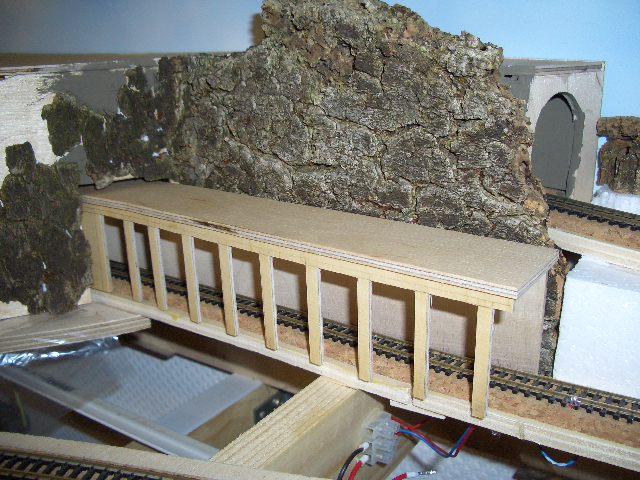

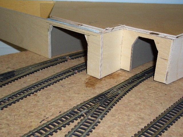

das Thema Landschaftsgestaltung scheint im Augenblich ganz aktuell zu sein. Auch ich bin dabei, einen etwas kleineren Bogen mit unschönen Weichen zu kaschieren. Dazu habe ich mir einen abnehmbaren Bergteil ausgedacht. auf der einen Seite sind eine normale Tunneleinfahrt geplant und eine Einfahrt mit einem Schutzüberbau gegen Steinschlag. Die Felswände sind aus Korkrinde.
Auf der anderen Tunnelseite plane ich zwei moderne Einfahrten, die häufig in Stadtbereichen vorkommen.
http://666kb.com/i/al5cqqunj6k6nnqw9.jpg
http://666kb.com/i/al5cxni28udirigh5.jpg
Grüsse aus dem stürmischen Westfalen
Gerd
