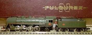

ich bin am überlegen, mir bei Gelegenheit eine Fulgurex 141R zu kaufen. Die soll aber auch auf der Anlage laufen.
Hat die jemand im Einsatz? Wenn ja, wie sind die Laufeigenschaften, die Zugkraft (2% Steigung mit 36 cm Radius), sind Haftreifen drauf und was hat sie für eine Stromaufnahme (Lok +, Tender -).
Danke für Eure Erfahrungen.
Die hat aber einen grossen Lok-Tender-Abstand
http://www.leipzig-projekt.de/NDBPics/Fulgurex/4204.jpg
brrrrrrr - das ist ja schlimmer als Trix in den 70ern! Wo sind die Frokler, die sowas kürzen? ;)
Lok ist durchaus betriebsfähig; Regelbarkeit und Geschwindigkeit vergleichbar mit Industrieniveau, aber nicht mit Eigenschaften Glockenankermotor (Faulhaber). Enger Radius nur beschränkt fahrbar; mir hat's einmal das Gestänge ( rel. weiches Material) verbogen, ich konnte es aber wieder richten. Zugkraft: Ein 6 - 8 Wagen Zug (4 achsige Personenwagen) wird über die Rampen der Club Anlage mit grösseren Radien ohne weiters bewältigt
