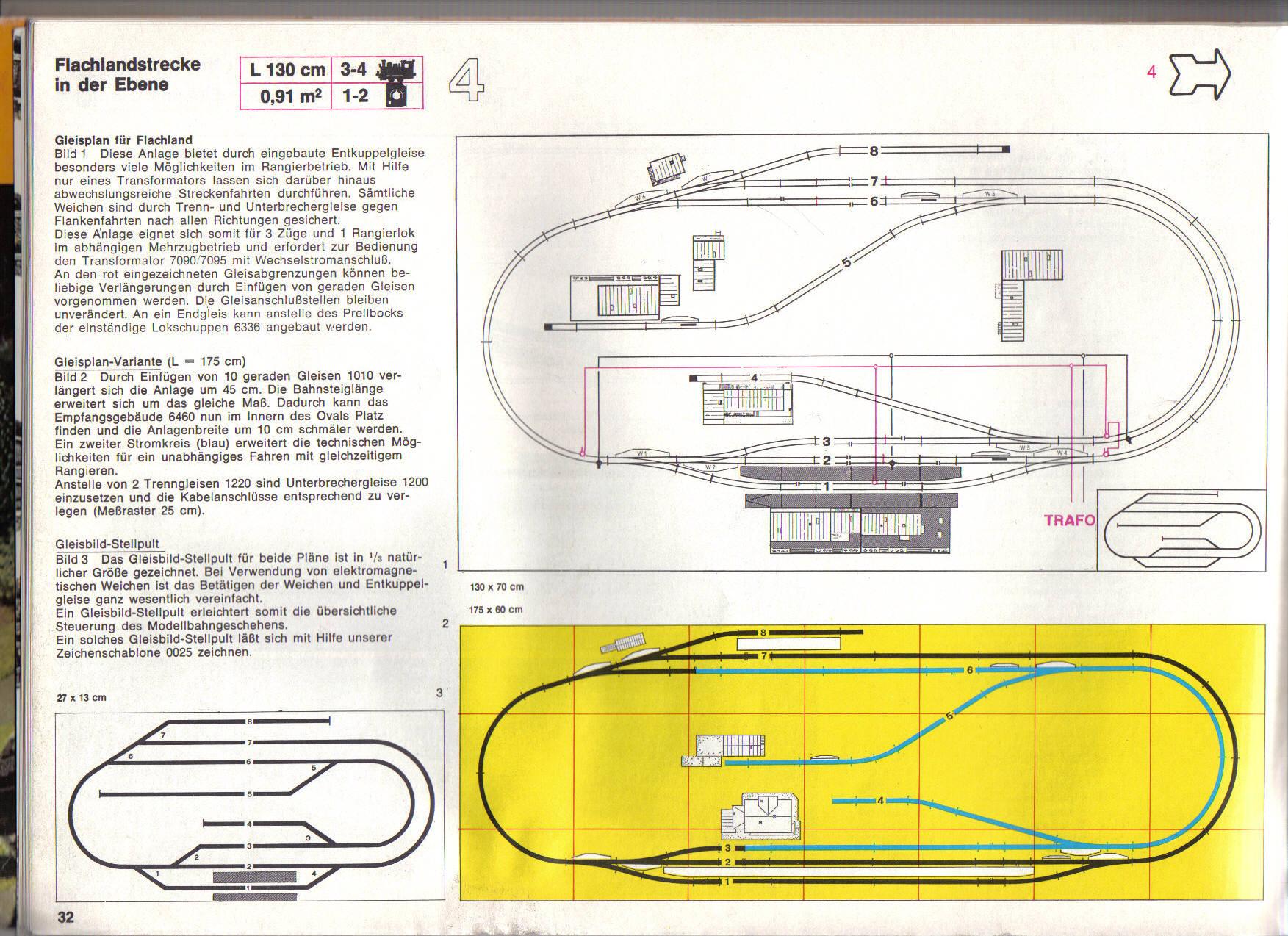

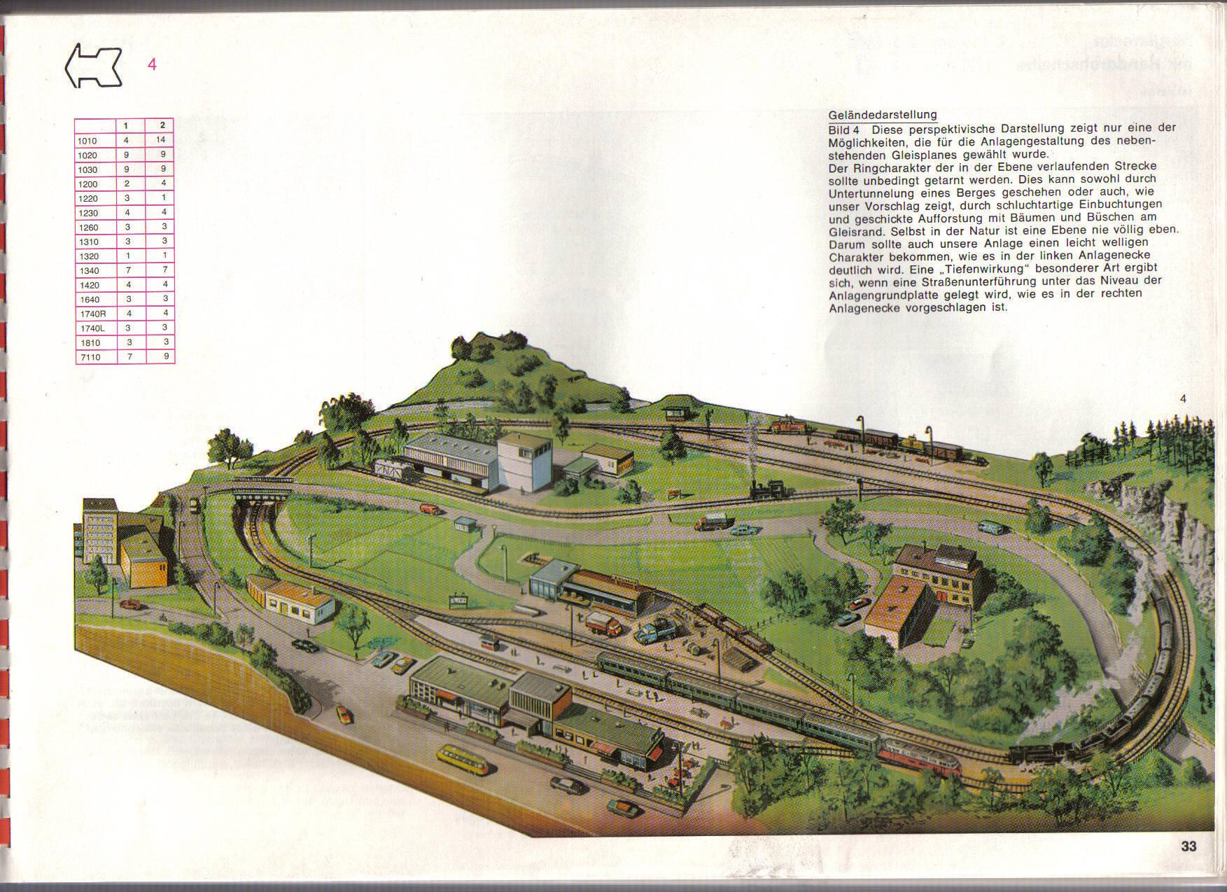

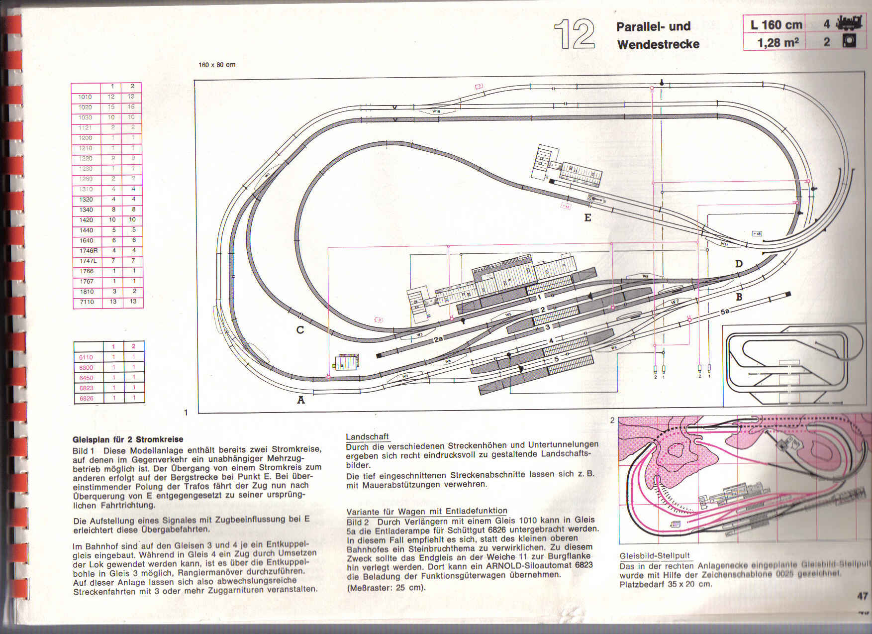

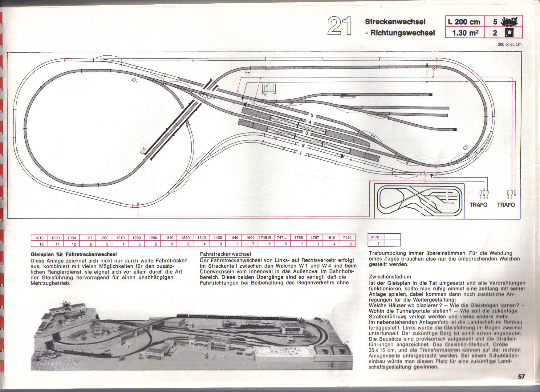

@ H-W,
Was ist das denn für ein nettes Buch. Ich suche auch schon ewig nach einem guten Gleisplan. Hast du noch mehr davon? Vielleicht auch für Minitrix?
Oliver
Moin Oliver,
das ist aus dem Arnold Gleisanlagenbuch Band 2 (Band 1 befasst sich im wesentlichen mit der Technik). Von Minitrix gibt es den Ratgeber für Planung und Spielbetrieb. Hat man alle drei, sollten alle Fragen zur Technik geklärt sein und man hat jede Mange Gleispläne zum Nachbauen oder sich inspirieren lassen...
