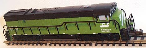

Nein, das ist einen General Electric U-Boat.
Es ist mehr dieses Model: http://www.visi.com/~spookshow/trixf9a.html
Zum US Database: http://www.visi.com/~spookshow/locos.html
oder: http://www.n-scale.de/indexframe.html
Vielleicht ist der NOHAB ( http://spb.ath.cx/anleitungen/pic.php?p=mt12721_my1100.jpg ) baugleich konstruiert;
einen ET-liste gebt's hier: http://spb.ath.cx/anleitungen/anl/mt/mt_my1100_12721_pdf.zip
Tante Edith hat beim http://www.modellbahn-spur-n.de Noch etwas gefunden:
http://www.modellbahn-spur-n.de/mgdetail.php?nr=11883
Alte Katalognr. 2951
Neuere nr, 12951
Neueste nr. 51 2951 00
Vielleicht ist das hilfreich.

http://img145.imageshack.us/my.php?image=51103100pa1.jpg
das müßte sie dann sein
gruß Detlev

Hallo, erst einmal vielen Dank für eure hilfe.  Vorallem Jan, es ist genau diese Lok .
Ich werde mich nun an die Firma Minitrix wenden.

@4, Moin Detlev,
Im welchen Katalog (Jahr) hast du daß Bild gefunden?
Beitrag editiert am 15. 10. 2006 14:40.
Hallo Jan
Katalog von 1972 Seite 34
gruß Detlev
