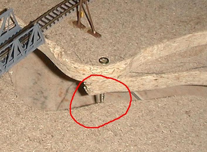

meinst du nicht, daß es besser gewesen wäre, statt mit dicken Spanplatten mit Styrodurplatten die Landschaftskonturen zu gestalten? Neben dem geringeren Gewicht wären auch solche Fallen für die Finger dann nicht nötig:
http://666kb.com/i/al0cem0u5cmagz7p2.jpg
Auch das überstehende Gleis (das vom Bahnhofssegment) sehe ich als kritisch an: einmal irgendwo hängenbleiben und schon ist die Strecke wegen Gleisbauarbeiten gesperrt...

uff, 110° C! OK, dann wäre mein vorhergehénder Vorschlag mit dem Styrodur nur bedingt durchführbar...
Kai, der da lieber das Faller-Gießharz nimmt...
ja, Kai, aber der kostet um die 50-60 Teuronen fuer etwa 500ml...
Poly-Giessharz kommt gerade mal auf 10 Euro fuer 250ml... aber der ist auch nicht Styrodur-Kompatibel :(

Styropor und Styrodur finde ich gut fuer Stationaeranlagen; fuer Module ich nehme aber gerne stabilere Materialen!
MfG,
Horia
p.s.: und diese "verletzungriskante" Spax-Schraube will ich auch am Ende zersaegen, klar! :)
