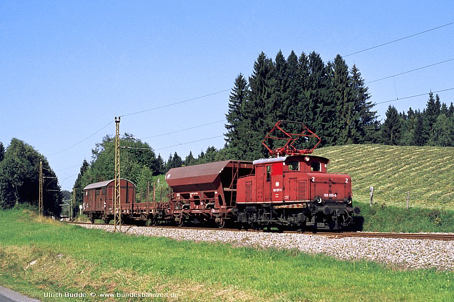

das was ich im letzten Absatz von Beitrag 2 geschrieben habe dass hast du gelesen? 1967 waren noch 49 Wagen bei der DB im Bestand. Im internationalen Güterverkehr liefen die Wagen zum Schluss sicher nicht mehr. Im "SC" gibt es ein Bild von einem ziemlich abgewirtschafteten Gbkl 236 in Bad Cannstatt mit der Aufschrift "Nur für Paletten und Kleinbehälter". Von 1968 bis 1973 kann man einzelne Gbkl 236 also noch in einem Nahgüterzug einsetzen.

Hallo Steffen,
das Bild ist vom 23. September 1976:
https://www.bundesbahnzeit.de/galerien/Murnau%2...0005.jpg?=1404311882
https://www.bundesbahnzeit.de/seite.php?id=484
Der Eds 90 (ab 01.01.1980 Fcs 90) sieht wie nach einem AW-Aufenthalt neu lackiert aus und hat schon den rotbraunen (nicht Bauxitfarbenen) Rahmen. Also gab es diese nicht erst 1977 wie von Wolfgang Diener geschrieben sondern schon mindestens seit 1976..
Woher Klaus Kosack die Stückzahl von 3 Gbkl 236 für das Jahr 1970 hat wäre auch mal interessant. In den SC-Büchern habe ich für 1970 keine Stückzahlen für den Gbkl 236 gefunden. Vielleicht meldet er sich hier ja noch selbst zu Wort (als nbahner1).
