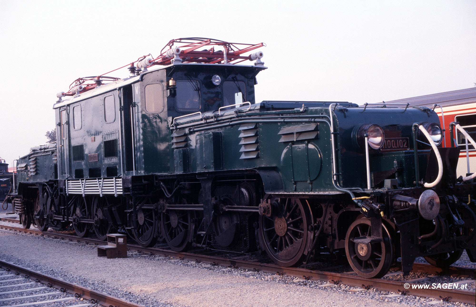

Hallo, was mir aufgefallen ist: die Beschriftung der 1100.102 stimmt beim JC-Krokodil nicht, dort steht 1100.02 (zumindest auf den Fotos, die bei dm-Toys hinterlegt sind).
https://www.dm-toys.de/de/produktdetails/Jaegerndorfer_JC60200-5.html
https://de.wikipedia.org/wiki/BB%C3%96_1100#/me...02petrzalka1998b.jpg

#8 Hallo, im Onlineshop und bei der Beschreibung ja, am Modell nein, wenn du das Modellfoto rauszoomst. Grüße, Phil
Nicht nur, dass sie vorne als 1100.102 und an der Seite als 1100.02 beschriftet ist. Graue Räder sind auch falsch. Diese waren bei den BBÖ schwarz.

die BBÖ 1100 stellt die Museumsversion da .
Zustand wie hier z.B. ? :
Hola, algo que he notado: la inscripción en la locomotora Jaegerndorfer Crocodile (1100.102) es incorrecta; pone 1100.02 (al menos en las fotos de la página web de dm-Toys).
Hallo Phil,
Da hast du recht.
Ich habe mir nur das Seitenfoto angesehen, um die Nummer zu erkennen, aber auf die Nummer an der Front habe ich nicht geachtet.
Guter Hinweis.

die Jägerndorfer JC60200-5 aus dem Krokodil-Display stellt eine Museums-Lok Version dar, von 1987 ( also während ÖBB Epoche 4 ) , oder auch noch später - die ungefähr den BBÖ Farbgebung/Beschriftung - Zustand Epoche 2 , aus der Zeit ihrer Ablieferung 1926, darstellt https://de.wikipedia.org/wiki/BB%C3%96_1100 .
Also dieser Museumslok-Zustand ungefähr:
Das folgende Foto ist mit 'Dia 1987 ' beschriftet, also dem Jahr der ÖBB Parade zum 150 Jahr Jubiläum :
https://www.sagen.info/forum/media/lokomotive-%C3%96bb-1100-102-1189-02.60317/
https://www.sagen.info/forum/media/lokomotive-%...2-1189-02.60317/full
Oder hier 2024 / 2025 :
http://www.knipserl.at/02_OEBB_Normalspur/%C3%9...he%201100/index.html
http://www.knipserl.at/02_OEBB_Normalspur/%C3%9...n-Retz%20%283%29.jpg
Hier 2008:
https://www.bahnbilder.de/bilder/1100102-bespannte-am-162008-sdz-197050.jpg
