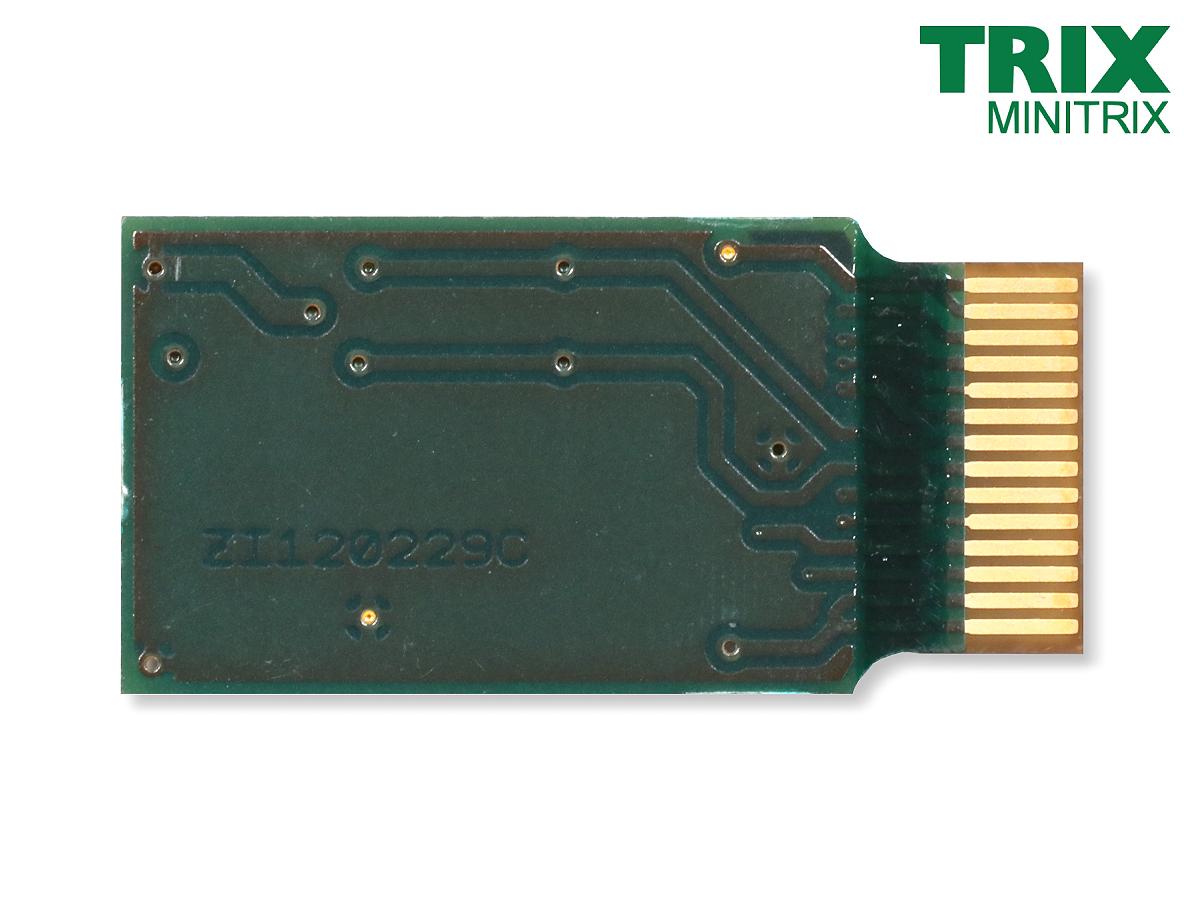

1to160.shop - 05.08.26 14:04
Hier[1] gibt‘s zur Vervollständigung noch ein Foto von der Unterseite.
[1] https://www.ewmb.de/images/product_images/original_images/T66857_1_15038.jpg
