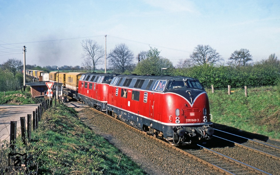

ja es war ein zweiter Lokführer notwendig, genauso wie bei 221 + 221. Denn die 221 war nicht doppeltraktionsfähig. Bei der 216 nur ein Teil der Loks doppeltraktionsfähig. Bei der 220 waren dagegen alle Loks doppeltraktionsfähig (und wendezugfähig).
Bei der DB wurde die Doppeltraktionssteuerung der V200/220 meistens nur im schweren Güterzugdienst verwendet:
https://eisenbahnstiftung.de/images/bildergalerie/27242.jpg
220 048 + 220 025 passieren mit KLV-Zug Ne 62672 den Bahnübergang "Im Seybeck" in Rümpel, südlich von Bad Oldesloe. (18.04.1981) Foto: Joachim Bügel

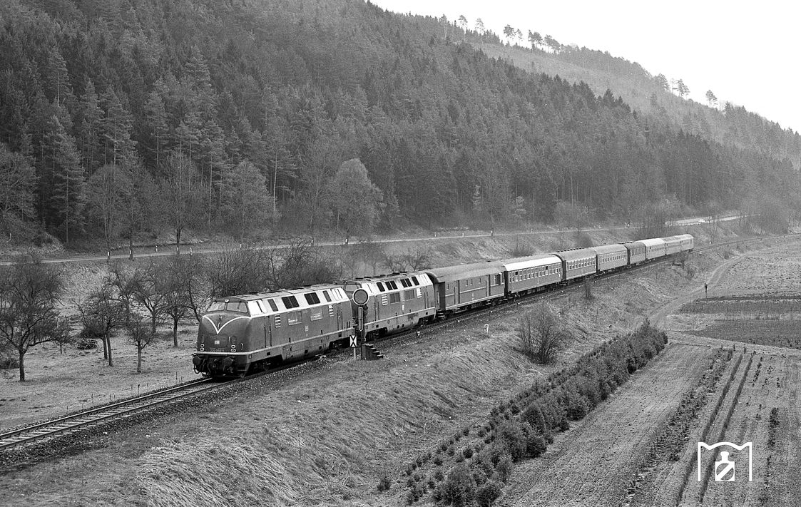

Es gab bei schweren Zügen auf steigungsreichen Strecken auch die Kombinationen mit 220 + 221 (Vorspannleistung)
https://eisenbahnstiftung.de/images/bildergalerie/47531.jpg
220 058 + 221 150 vor D 384 (Neapel - Mailand - Zürich - Stuttgart) im Neckartal bei Dettingen. (09.03.1974) Foto: Burkhard Wollny

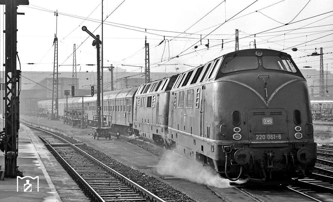

https://eisenbahnstiftung.de/images/bildergalerie/48935.jpg
220 061 und die mit 2x 1350 PS ausgestattete 221 124 (gegenüber 2x 1100 PS der Baureihe 220) verlassen mit einem Schnellzug den Stuttgarter Hauptbahnhof. (18.11.1972) Foto: Burkhard Wollny
