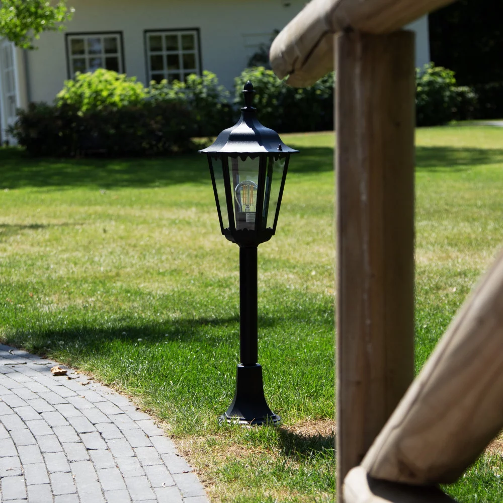

Nun, das Gegenbeispiel gibt es auch (Höhe Vorbild 80cm = 0,5cm in 1/160) und als Gehweglampe deutlich besser passend:
https://www.nostalux.de/image/cache/catalog/509...)-1000x1000.jpg.webp
