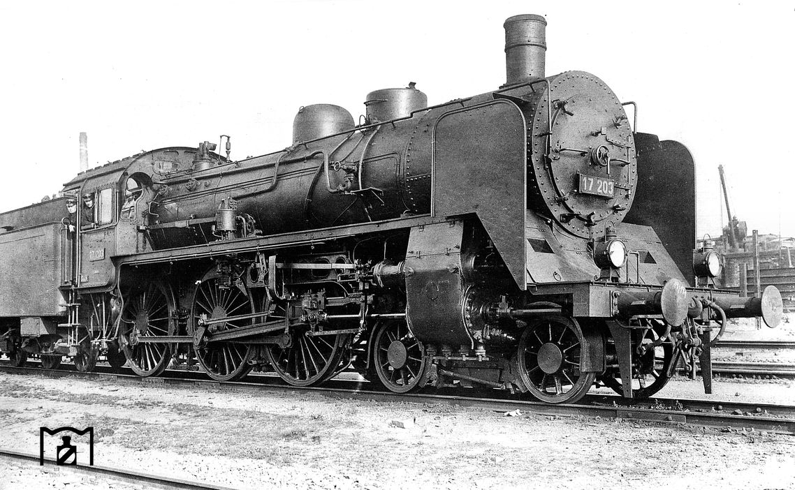

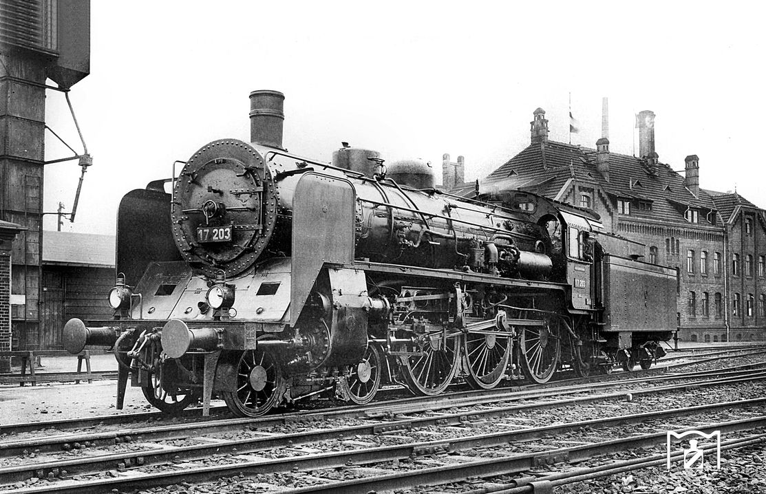

Die im Ausgangsbeitrag verlinkten Bilder zeigen im Übrigen den Sonderling 17 203 mit ihrem "Zweiachs-Antrieb": Während bei 17.0 und 17.2 alle Zylinder auf die erste Achse arbeiteten, war das bei der 17 203 anders, da ging der Antrieb der Außenzylinder auf die zweite Achse. Insofern sollte man das Minitrix-Modell zumindest bezüglich des Fahrgestells nicht mit direkt mit den Fotos in #0 vergleichen.

Und Du hast Recht mit der 17 203. Die Bilder sollten nur veranschaulichen, dass die BR 17.2 vorne keine Rangiertritte hatte und den Vorwärmer zeigen. Da habe ich leider nicht auf das Fahrwerk geachtet, sondern wahllos ins Archiv gegriffen.

Was mir an Svens Lok im Link auffiel: die 17203 hat einen sehr markanten gelochten Gleitbahnträger, den ich bei anderen  Bildern (hier 17218) und auch am Mtx-Modell nicht gesehen habe.
https://www.bahnbilder.de/bilder/die-17218--s10-diente-22149.jpg
Wo kommt das her? Weiss das wer?
Gruß   Klaus
* Georg hat Recht und Du auch: Speichen stimmen. Hätt ich doch geschwiegen. (Hab ich doch die P3/5 bzw. 38.4 angeschaut)
für die 17.4 und .5 sind 9 Speichen (jedenfalls nach den Bildern in einem Heft) korrekt. Wenn man die Räder umrechnet, passt auch der Durchmesser beinahe perfekt.
Ich habe meiner die MTX 01/41 Vorläufer (im Gegensatz zur MTX 17.2) gegönnt.
Edit:FLM 23 durch MTX 01/41 ersetzt
Moin Klaus,
Udo hat ja bereits in #11 angemerkt, dass es sich bei der 17 203 offensichtlich um einen Exoten handelt, da die zweite Achse angetrieben ist und nicht wie üblich die erste Achse. Vielleicht steht der gelochte Gleitbahnträger damit im Zusammenhang.
Mein Schuldeingeständnis zu diesem Fauxpas ist in #13 nachzulesen... 😉😇

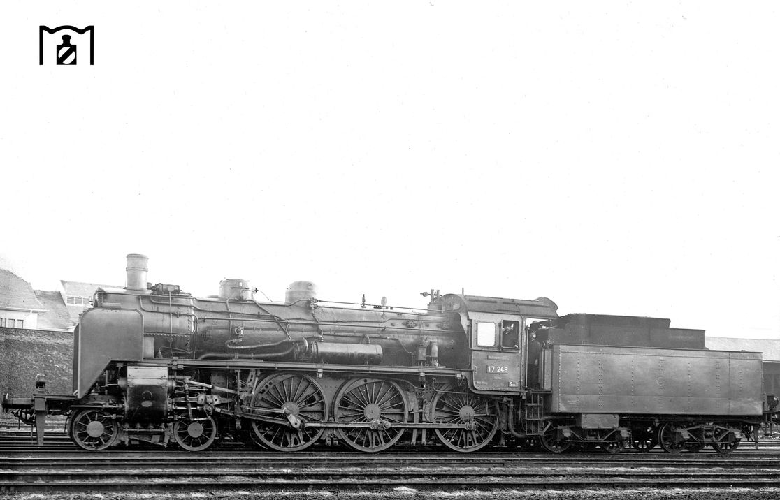

ich möchte die 17 248
https://eisenbahnstiftung.de/images/bildergalerie/64060.jpg
https://eisenbahnstiftung.de/images/bildergalerie/71584.jpg
machen. Windleitbleche und Beschilderung hat mir H. Beckert gemacht. Vorwärmer, Pumpe sind Ersatzteile von MTX, einen Kessel für den rechten Umlauf habe ich auch, Generator auch Jetzt muss ich mich nur noch aufraffen, das fertig zu machen. Nachdem aber Murphy gerade mal wieder gnadenlos zuschlägt, lasse ich das im Moment lieber. Wird also noch dauern.

meine 17 248 habe ich jetzt einigermaßen fertig. Hier das Vorbild
https://commons.wikimedia.org/wiki/File:HUA-151....S._te_Eindhoven.jpg
Meine soll nur ungefähr so aussehen, also keine exakte Nachbildung. Ausgangspunkt war die schon etwas aufgehübschte https://www.1zu160.net/scripte/forum/forum_show.php?id=1381509&start=1#aw81 . Sven hat mich mit diesem Thread dazu angeregt die noch weiter zu ändern.
Die Pumpe am linken Umlauf habe ich entfernt und weiter hinten einen neue angebracht. Einen Vorwärmer auf dem linken Umlauf, auf dem rechten einen Luft(?)kessel. Lichtmaschine, diverse Leitungen/Stellstangen aus Draht, Kohlekastenerhöhung, den Kessel an der Tenderrückwand entfernt, die "Bohrungen" in den Gegengewichten sind schwarze Punkte mit einem Edding, geätzte Windleitbleche und Schilder von H. Beckert. Das war es auch schon.
