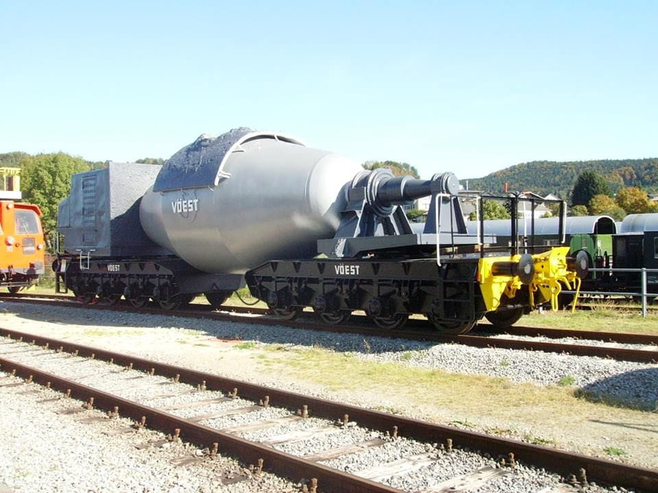

Hi Fans,
habe mir schon viele Bilder und Videos dieser Roheisenwagen angeschaut, aber nirgends gesehen, wie die Bremsluftleitung von einem Drehgestell zum anderen geführt wird? Hat jemand diesbezüglich Bilder?
Habe 5 auf Kugellager umgebaute Wagen und möchte diese nun detaillieren und vervollständigen.
Eberhard

Hab noch was gefunden. Schaut so aus wie ein Schlauch zwischen den beiden Drehgestellen.
https://www.transportfever.net/wsc/attachment/32552-img-5067-jpg/
Tim
Hallo Eberhard,
im ersten Link von Tim erkennt man bei diesen Torpedopfannenwagen (für den werksinterenen Verkehr) keine Bremsklötze und auch keine Bremsleitungen. Diese ungebremsten Wagen werden nur im Schritttempo und in der Ebene bewegt.
Die Vorbilder der Minitrix Torpedopfannenwagen sind andere Bauarten. Sie sind gebremst und haben eine DB-Zulassung.

Bilder des konkreten Minitrix Vorbildes gibt es bei der Eisenbahnstiftung, u.a.:
https://eisenbahnstiftung.de/images/bildergalerie/4394.jpg
https://eisenbahnstiftung.de/images/bildergalerie/71795.jpg
Man erkennt deutlich die Bremsen. Eine Verbindung von Drehgestell zu Drehgestell sieht man keine, wohl aber ein Rohr, das seitlich unter dem Torpedo verläuft.
