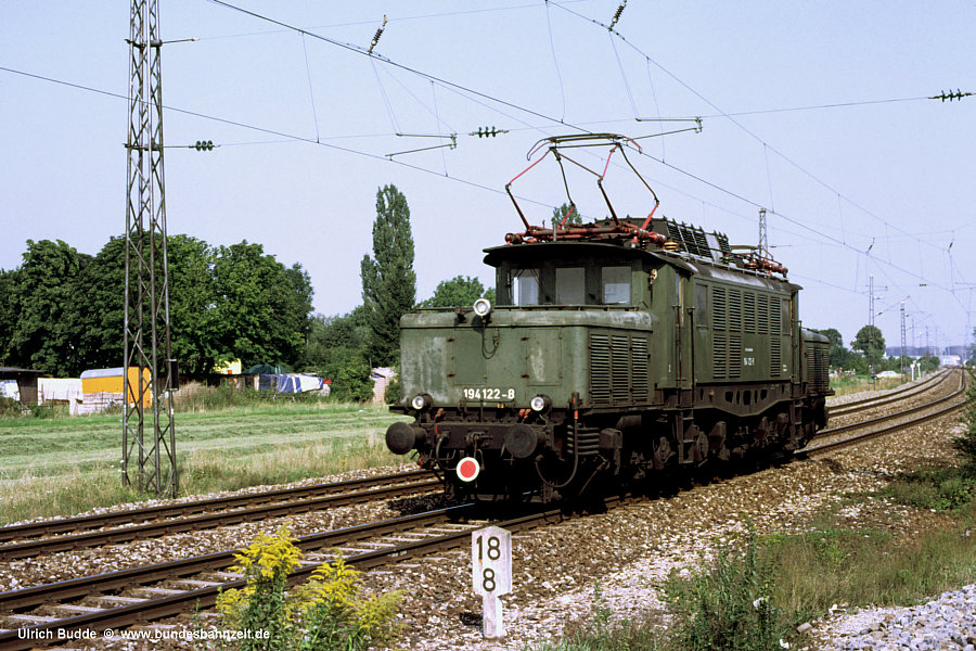

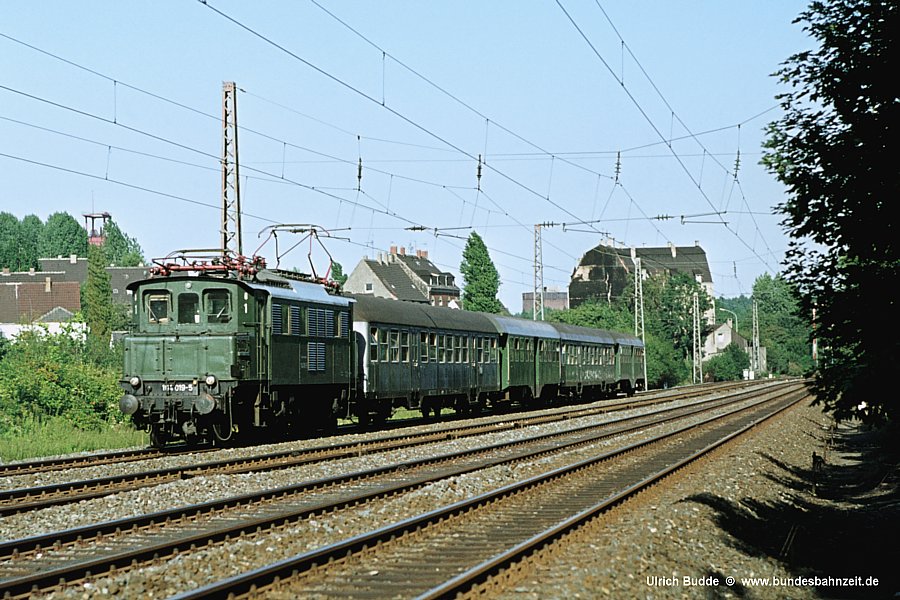

und jetzt ein paar Fotos. Ar 104 und FLM 194 mit den neuen Eichhorn Finescale SBS 39/54
Die DR 44 611 ist noch lange nicht fertig. Aber einfach schon mal ein erster Eindruck.
Bei der Montage dieser Stromabnehmer muss man etwas aufpassen, dass sie richtig herum sitzen. Ich habe diese Modifikation schon vor einigen Jahren gemacht.
Zuerst bei der 194, diese habe ich mit selbstgebogenen Oberscheren umgerüstet. Hier gehören die Diagonalen nach INNEN.
Siehe dazu für 194 158: https://loko-motive.de/194-158-einst-und-jetzt
Die Arnold 104 habe ich mit den Stromabnehmern der Liliput 110.0 umgebaut. Die sind recht ansprechend und auch etwas günstiger. Hier ist es mit der Anordnung noch etwas spezieller: Bei Führerstand 1 muss die Diagonale nach innen, bei FS 2 nach außen.
Siehe hier für 104 019: https://www.bundesbahnzeit.de/galerien/Altbau-...0019.jpg?=1359651875
https://img.fotocommunity.com/104-019-vor-n-861...09c12.jpg?width=1000
Dietrich
Hallo Dietrich,
von der 194 158 habe ich im Betriebszustand nur ein kleines unscharfes Foto gefunden (alle anderen später). Daher  ich mich an anderen orientiert https://www.bundesbahnzeit.de/bauartunterschie...0122.jpg?=1317553363
Auf Bildern sehen die der 104 für mich außen aus
https://www.bahnbilder.de/bild/deutschland~e-lo...muenster-060679.html
https://www.bahnbilder.de/bild/deutschland~e-lo...enbueren-200377.html
Würde mich aber auch nicht wundern, wenn die mal so, mal anders drauf kamen.

Hallo Eberhard,
danke für die Fotos. Die Position der Diagonalstreben nehme ich nicht so ernst. Im Betrieb waren die scheinbar auch nicht immer an der gleichen Stelle. Scheint ja bei der 104 auch so zu sein.
194 Führerstand  1 außen https://www.larsbrueggemann.de/fotos-eb-27-630...of-kiefersfelden.jpg
bei einer anderen 194 andere Seite auch außen https://www.bundesbahnzeit.de/bauartunterschie...0122.jpg?=1317553363
Bei anderen (z.B. die von Barbara) beide Seiten innen, ich habe auch schon Bilder mit innen/außen gesehen. Da nehme ich mir die Freiheit und positioniere die nach Geschmack. Evtl. bekommt die auch noch eine andere Nr.. Ich habe sie jedenfalls nur mit MicroKristalKlear fiixert. Sollten also wieder problemlos lösbar sein.
Ist mir aber auch schon bei 1020 aufgefallen, dass nicht immer gleich positioniert waren.
Und Bilder von einer Lok vom gleichen Zeitpunkt mit deutlich erkennbarer Positionierung zu finden ist (außer Museumsloks) kaum möglich.
Hallo Georg
Bei der 194 158 gehören die Diagonalen eindeutig nach innen.
Bei der 104 habe ich damals auch viel herumgesucht und mich dann an den von mir verlinkten Bildern orientiert. Auch das erste von dir verlinkte Bild hat eindeutig bei FS1 die Diagonale innen. Bei anderen Loks war es teilweise anders und auch bei der 019 wohl zeitweise, wie das zweite von dir verlinkte Foto zeigt. Damit sind beide Varianten richtig.
