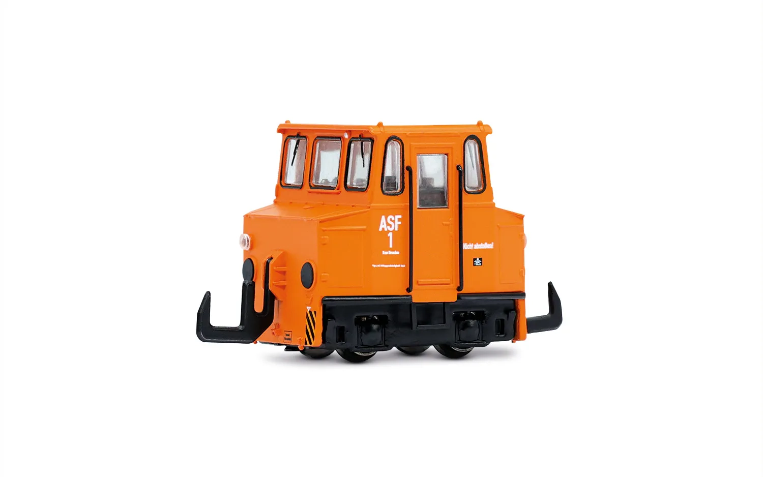

..  ja also angekündigt war das ASF wie im beigefügten Bild und so wird sie sicher ausgeliefert. Für Vitrinenbahner ist die gezeigte Variante denkbar aber wenig Wahrscheinlich..
