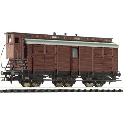

Ich habe mich beim Stöbern im Web aber nahezu in die zweiachsige Ausführung von Fleischmann verliebt, die sowohl mit (8365) als auch ohne (8353) Bremserhaus gelistet sind. Allerdings nur als Modelle der DRG, woraus man schliessen könnte, das die es nicht bis zur DB bzw. DR geschafft haben.

da wirfst du einiges durcheinander. Die genannten "Stettin" von Fleischmann sind Transportwagen für Großvieh, Baujahr ab 1890, ex KPEV. Damit wurden z.B. Kühe zum Schlachthof transportiert. Laut Carstens müsste er eigentlich "Magdeburg" heissen. Bei der DB bis spätestens 1952 ausgemustert. Großvieh wurde schon früh in normalen G-Wagen befördert, da bestand kein Bedarf mehr für Goßviehwagen.
Der zitierte Vierachser wurde zu den Olympischen Spielen 1936 in 5 Exemplaren gebaut und diente ausschließlich dem Transport von Sportpferden. Ein Wagen gelangte davon zur DR, der letzte bei der DB lief bis 1968, Heimatbahnhof Mü-Daglfing (Trabrennbahn) und hat auch noch eine UIC Nummer bekommen.
Unter den DR Nummern 205 9500ff führt Carstens Leig Einheiten und Einzelwagen, DRG Bauart "Dresden" Verbands- und Austauschbauart. Mag sein, dass ein paar davon auch zum Pferdetransport umgebaut wurden. Die haben aber auf jeden Fall nichts mit den Fleischmann Oldtimern zu tun.
Hallo Struwelpeter,
mit dem Text in dem Buch aus 1966 sind nicht die Flm-Wagen 8365 und 8353 gemeint, sondern, laut Güterwagen Bd.1.1, einer der 3 bei der DR verblieben Stallungswagen für Luxuspferde ( wie https://cdn.korn.eu/pictures/product/400/mbs125787.jpg ) Seine Nummer lautete Gvwhs 03-70-01
Ein weiterer Wagen, der Gvwhu 03-70-02, war ebenfalls 3-achsig, aber etwas kürzer und schließlich gab es noch einen dritten Wagen, Gvh(u) 03-70-03 war nur 2-achsig und unbekannter Herkunft.
Mit den Vorbildern der Flm-Wagen wurden neben Rindern auch Pferde (eher zum Schlachthof denn zur Rennbahn) transportiert, aber sie waren nicht explizit für Sportpferde bestimmt.
