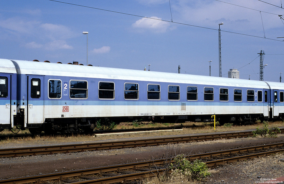

vielleicht ist ja der Amz 210 gemeint ...
https://www.die-zugfolgestelle.de/bilder/wagen//bomz210.2_16780g.jpg
https://www.die-zugfolgestelle.de/cgi-bin/galerie.cgi?seite=2881
Auf dem Bild ist er bereits deklassiert zum Bomz.
Als Amz habe ich ihn nur hier gefunden:
https://shop.bahnorama.ch/fr/55457/acme-h0-db-p...e-amz-210-interregio
