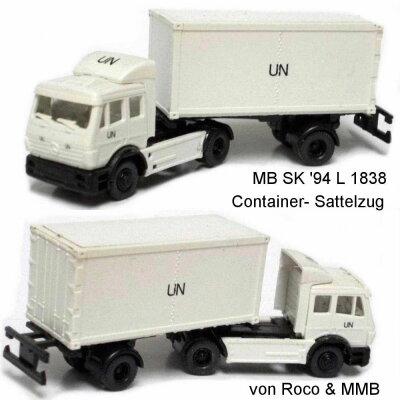

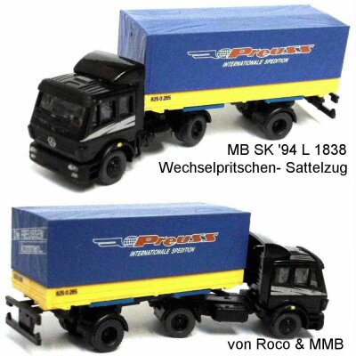

Hast du die Kühlcontainer schon bekommen? Ich frage wegen deiner 1. Frage mit der Zugmaschine/Chassis. Das Chassis ist ja ein 20 ft, ich denke die Kühlcontainer (Wechselbrücken) sind länger als ein 20 ft Container (6,06m). Bei dem Chassis von Railnscale sieht es so aus, als hätte das nur 20ft Aufnahmen (Twistlocks). Es gibt Container die länger sind als 20 ft und ihre Twistlocks bei 20 ft im Rahmen eingeschweißt haben, dann muss man aber auch ein Chassis haben, was das nach vorne und hinten aufnehmen kann ohne Überstand. Das sieht mir bei dem was du gepostet hast nicht wirklich so aus.
Leider werden hier und auch bei einigen Anbietern die Begriffe "Container" und "Wechselbrücke" untereinander vermischt.
@ Gerry-K fragte zwar nach Containern, meinte aber die im Bild gezeigten Wechselbrücken. Da ist schon der Unterschied der Größe. 20 ft Container sind 6,06 m lang, Wechselpritschen dagegen 7,15 m lang. Container lassen sich übereinander stapeln, Wechselbrücken dagegen nicht. Die einzige Gemeinsamkeit sind die Twistlocks, die bei 20 ft Container und Wechselbrücken im Abstand voneinander gleich sind. Jedoch sind sie bis auf wenige Ausnahmen bei 20 ft Container an den äußersten Ecken, bei den Wechselbrücken jedoch auf Grund der größeren Gesamtlänge etwas weiter nach innen versetzt.
Im allgemeinen kann ein 20 ft Container auf ein Wechselbrücken- LKW- Fahrgestell geladen werden, aber nicht eine Wechselbrücke auf ein reines 20 ft Container- LKW- Fahrgestell. Hier mal an Hand eines Roco- Modells mit gleichem Fahrgestell aufgeladen ein Container
https://www.marsch-modellbau.de/files/mbsk94l1838cont.-sz.weiun01roco.jpg
oder eine Wechselbrücke
https://www.marsch-modellbau.de/files/mbsk94l18...laupreuss011roco.jpg
