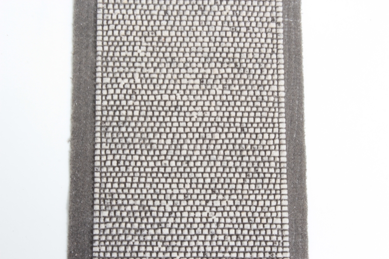

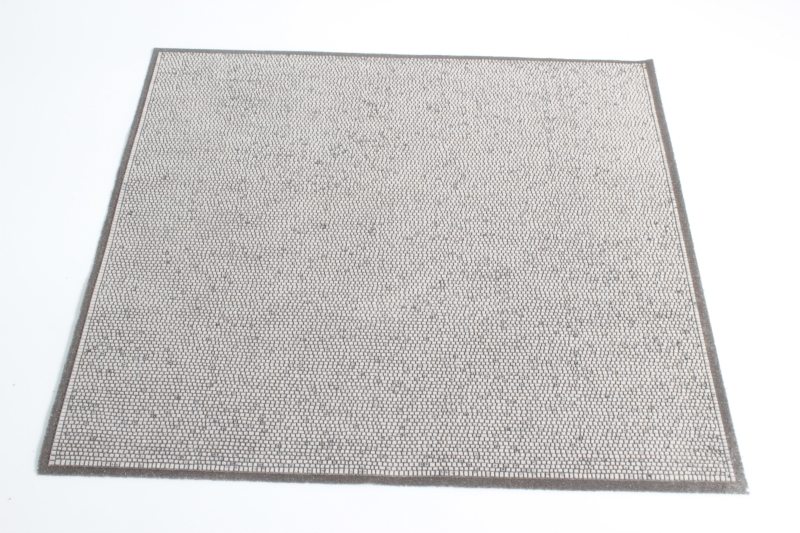

entweder Juweela, habe ich zum Beispiel für einen Bahnsteig  genommen Bild 1).
Oder die Folie von Noch # 34224 auf einem andren Bahnsteig (Bild 2 und 3)

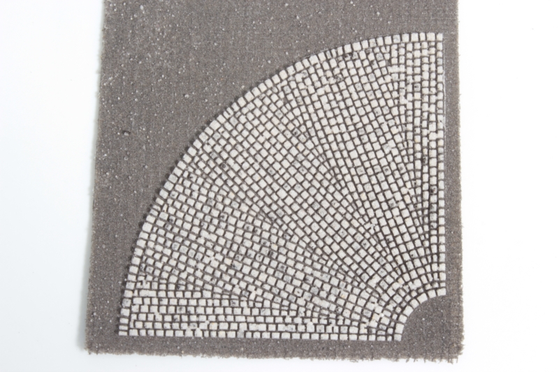

Hallo Jens,
anbei meine Entdeckung. Der Rügenjoker.
https://www.joker-ruegen.de/images/product_imag...pflaster%20Kurve.JPG
https://www.joker-ruegen.de/images/product_imag...flaster%20gerade.JPG
https://www.joker-ruegen.de/images/product_imag...ster%20Platz%203.JPG
nachdem ich einige Jahre an ihm vorbeiging, ....weil er vornehmlich Großbahn - Zubehör anfertigte, warb er in Leipzig 2024 mit seinen Produkten für kleine Spuren.
Wie immer bei Prägungen bleibt man an die Farbe gebunden und benötigt viele Versuche bis es so aussieht wie man möchte.
Daher verwende ich nach wie vor auch das Auhagenpflaster "klein", welches - oft übersehen - für N ein normales Großpflaster darstellen kann.
https://static.ideeundspiel.com/images/w_1280/4...te-gerade-klein.jpeg
Bei Kunststoff bin ich mir meiner Mittel sicher., nur mangelt es Auhagen hinten und vorne, also bei allen Pflasterplatten  an den erforderlichen Kurvenelementen.
Warum die fehlen wurde mit "ja" beantwortet.

am Wochenende konnte ich mir eine der letzten Großpflasterkurven aus ca. 1912 anschauen und habe mir auch weitere teilweise nur noch abschnittsweise vorhandene originale Pflasterungen zB. aus dem Jahre 1928 angeschaut. Viele Pflasterstraßen wurden im Laufe der Jahre verbreitert, sodass heute nicht immer der originale Verlauf erkennbar ist. Manchmal sind auch alte Straßenbahn - und Werkbahntrassen nachträglich verschlossen worden, was dem Verlauf dann durchaus spannende Akzente versetzen kann.
Zufällig traf ich einen pensionierten Tiefbaumeister „Spezialisierung Straßenbau“ und der konnte meine Beobachtungen bestätigen, wenn gleich er meinte, dass rechtwinklig gezogene Kurven zu seiner Zeit bestenfalls mit Kleinpflaster wenn nicht gar Asphalt ausgebessert wurden, da diese ausgefahrenen Großpflasterkurven wegen der schlechten Reifen bei Regen unmöglich befahrbar waren. Zu keinen Zeiten wurden die vorher angezeigten 30km/h eingehalten, sodass dann eben Russenlaster einfach umkippten und Motorräder sich gegenüber wieder fanden.
Ein neues Diorama entstand in meinen Augen….
Also kurz und gut: Wie es der Joker angegangen ist, genauso werden Kurven gebaut. Sieht man mal von seinen Steinen ab,  werden Keile gesetzt und dahinein immer gerade gepflastert. Der Übergang ab Übergangsstück Kurve zum Keil und von Keil zu Keil erfolgt mit einer Schlusssteinreihe. Ganz lange Kurven erhalten maximal einen Keil, enge Kurven dann eben mehrere, sodass die Steinreihe immer mittig endet. Die Verwendung von Keilsteinen „Dreiecke“ ist nicht nur baulich erforderlich sondern auch technisch für den Verbund zwingend.
Insofern muss also keiner der Hersteller „Kurven“ herstellen, da jeder seine Keile selbst schneiden und setzen kann.
Fazit: Gepflasterte „Kurven“ im eigentlichen Sinne gibt es gar nicht …..außer im Garten oder im Landschaftspark oder bei Kleinpflasterstraßen der 20iger Jahre.
