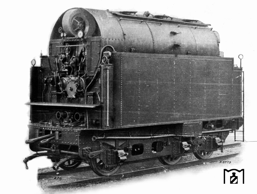

für die BR 56 gab es bei der DRG zwei verschiedene Ausführungen als Kohlenstaublokomotive, einmal 2 Stück mit dem STUG-Tender und dann 2 Stück mit dem AEG-Tender, welchen Thonfeld sich zum Vorbild genommen hat und eher nur annähernd umgesetzt hat, wenn man sich die Bilder des Originals anschaut.
Die 56 2906 https://live.staticflickr.com/65535/51199503311_fbbadbf114_h.jpg ist eine von den zwei AEG-Loks.
Bei der "Eisenbahnstiftung" finden sich ein Seitenriss https://eisenbahnstiftung.de/images/bildergalerie/38121.jpg sowie ein Werkbild des Tenders https://eisenbahnstiftung.de/images/bildergalerie/38122.jpg
Die BR 56 war laut meiner Literatur nie mit einem Wendler-Staubtender, einer Nachkriegsentwicklung, gekuppelt.
