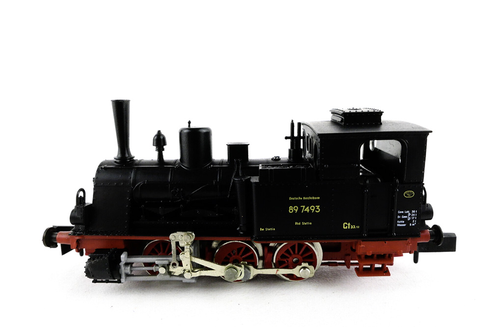

Guten Morgen zusammen,
ob es sich um die alte oder um die neuere T3 handelt, sieht man eigentlich am Fahrwerk. Die alten haben eine einfache Kuppelstange. Bei den neueren wurde die Allan-Steuerung nachgebildet. Der Schornstein lässt sich bei der Version nicht abdrehen.
Hier gibt es die Ersatzteilliste der neueren: https://www.arnold-ersatzteile.de/mediapool/60...20_Dampf_BR_89.7.pdf
Die neue Ausführung 2220 wurde von 1988 -2002 verkauft. Bei 30 Jahren könnte es sich um diese Version handeln.
Bitte die Überschrift anpassen, das ist eine BR 89.
Beitrag editiert am 31. 01. 2025 06:30.
Hier noch einmal zur Verdeutlichung ( für spätere Leser der Hinweis: Fotos sind nur befristet verfügbar.)
Alt:
https://i.ebayimg.com/images/g/mMMAAOSw6YhniSQa/s-l1600.webp
Neu
https://shop.justandersson.de/images/product_im...nold%202220%20T3.jpg

spur.n.bahner - 31.01.25 10:59
Hallo Hodl,
vielleich kannst Du mal ein paar Bilder aufnehmen, dann können wir uns einen Bild über Gesamteindruck machen.
Ich habe meine 2220 mal aus der Vitrine geholt Die hat, so wie ich es sehe, den gleichen Motor wie die Köf II. Also, einen Motor sollte man noch bekommen können, sofern der wirklich defekt sein sollte. Oder eben einen GAM einbauen, wie es Sven schrieb.
Justandersson hat auch GAM als Bausätze, es gibt sogar einen Umbausatz mit Sound!
https://www.youtube.com/watch?v=iQO38GKuJwA
Ansonsten wüsste ich nicht, was an dem Teil groß kaputtgehen sollte. Meine hat auch Messingzahnräder. Eventuell reicht auch reinigen und ölen.
Ich glaube, ich baue in meine mal einen Decoder ein. Ist eiegentlich ein nettes Maschinchen. Platz für einen Decoder hat man über dem Motor.

GrafKrolock - 31.01.25 12:46
Das ist mit der Modellfolge ist übrigens nicht so ganz korrekt. Die "alte" Version gab es in zwei Ausführungen: Die einzeln verkaufte teurere mit ordentlich nachgebildetem Kuppelgestänge zum Preis von seinerzeit ca. 50 DM und die Einfachausführung mit der einzelnen Kuppelstange aus den Arnold-Starter-Sets.
Ich selbst habe die "bessere" von ca. 1983. Diese entspricht dem Beipackzettel von Harald. Siehe Foto.

spur.n.bahner - 31.01.25 12:51
das ist die im beiliegenden Bild. Von der Betriebsnummer her müsste das die Idee+Spiel Serie mit der Nummer 2227 gewesen sein. Die war auch Teil eines Güterzugsets.
So, wie es aussieht, sollte die einen abschraubbaren Schornstein haben. Allerdings ist der fest. Ich möchte den jetzt nicht abbrechen.
Die von spur.n.bahner zu diesem Beitrag angefügten Bilder können nur von registrierten Usern gesehen werden - Login

Trainworld - 31.01.25 14:05
Hallo Jürgen,
die hat definitiv noch den abschraubbaren Schornstein. Von den Loks hatte ich tatsächlich schon welche, egal welchen Baujahres, wo der Schornstein so festgerödelt war, daß er nur unter "Zangenangriff" zu lösen war. Ich nehme dann in der Regel eine kleine Spitzzange, auf die ich an den Spitzen Teile von einem Einmachgummi oder einem anderen Flachgummi aufgeklebt habe. Damit geht's in der Regel ohne Spuren am Schornstein.

spur.n.bahner - 31.01.25 15:47
Hallo Roland,
dann werde ich auch mal die Zange nehmen. Da sie keine Schraube unten hat muss der Schornstein drehbar sein.

bezugnehmend auf meine Frage in #20 bin ich mittlerweile beim Abnehmen des Gehäuses der neueren Ausführung der BR 89.7 bzw. T3 (z. B. mit den Bestellnummern 2220 / 2226 / 2227) weitergekommen: Das Gehäuse hat beidseitig auf Höhe der Aufstiegsleitern zum Führerstand jeweils eine kleine Rastnase. Leider konnte ich dies der Anleitung der Lokomotive nicht entnehmen (Die in #21 verlinkte Anleitung ist übrigens die zur Lok passende Anleitung.). Es ist aber klar auf dem hier verlinkten Foto zu erkennen:
https://spur-n-teile.de/images/product_images/o.../ARN_BR89-3_9625.jpg
Nachdem die Befestigungsschraube zuvor gelöst worden war, hat sich das Gehäuse durch Unterschieben schmaler, dünner Kunststoffstreifen an der richtigen Stelle problemlos abheben lassen. Diese Kunststoffstreifen gewinne ich aus der Verpackung von Oberhemden, bei der der Kragen oftmals mit einem durchsichtigen Kunststoffteil versteift wird. Aus diesem schneide ich dünne Streifen zum Unterschieben, um damit Gehäuse mit Rastnasen kontrolliert zu spreizen.
Nun wartet auf mich leider die nächste Herausforderung, da sich nun gezeigt hat, dass auf sämtlichen Achsen die aufgepressten Zahnräder gerissen sind, siehe auch Thread
