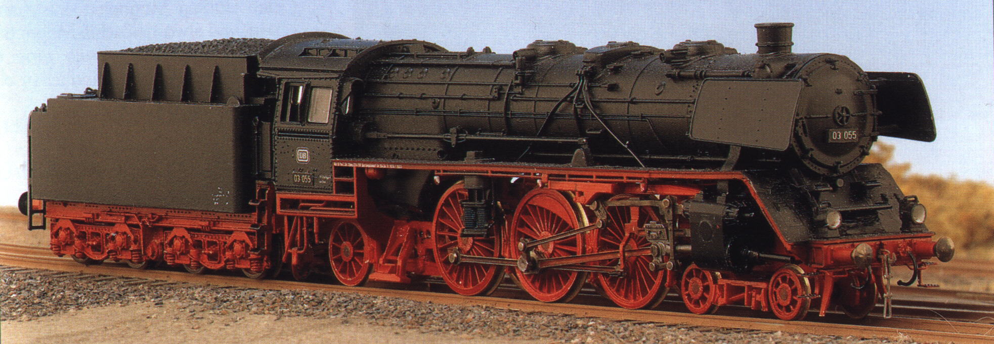

Trainworld - 21.01.25 00:21
Hi in die Runde,
auf den gewählten Begriff "Finescale" wollte ich eigentlich gar nicht erst eingehen
... - aber weil's denn schon so ist:
Jens Emmermann vom "RAW-Nette hat das gut definiert; kein Wunder, ist er doch einer der wenigen, der das konsequent umsetzt
http://www.raw-nette.de/fn_rs1.htm
Hier http://www.raw-nette.de/03HP1GR.JPG kann man auch sehen, wie sowas in N wirkt...
Das so gerne zitierte "RP25" - Profil ist schon noch ein gutes Stück weit von Finescale entfernt, aber ein erster Schritt in die "richtige" Richtung. Nur so als gedankliche Überlegung: die Amis fahren auch in N seit Jahrzehnten gut mit RP25! Unsere NEM ist dort weitgehend unbekannt...
Was DM-Toys/MU und zuweilen auch Lemke liefern, ist alldieweil noch innerhalb der NEM, wenn auch am eher optisch angenehmen unteren Ende! Und es steht mit Blick auf andere Hersteller (Kres, etc.) zu vermuten, daß bis auf die "Hochburg" Minitrix auf längere Sicht zukünftiges Rollmaterial sich diesen Maßen annähern wird!
Es mag einige Gründe geben, warum man mit den an sich sehr schönen Wagen von DM-Toys/MU Probleme hat. Hakelnde Kulissen, falsche Position der Kupplung/der Kulisse, usw... - hat man mit den Radsätzen schon Probleme, sollte man vielleicht "in sich gehen" und sich fragen, ob die Gleisanlage noch "zukunftsfähig" ist! Und es entweder dann als "abgeschlossenes Sammelgebiet", "Pizzaschneider-Land" betrachten. Oder sich daran freuen, daß die Radsätze endlich auch in N mal feiner werden und darüber nachdenken, das Gleissystem vielleicht auch anzupassen...
meint grüßend
