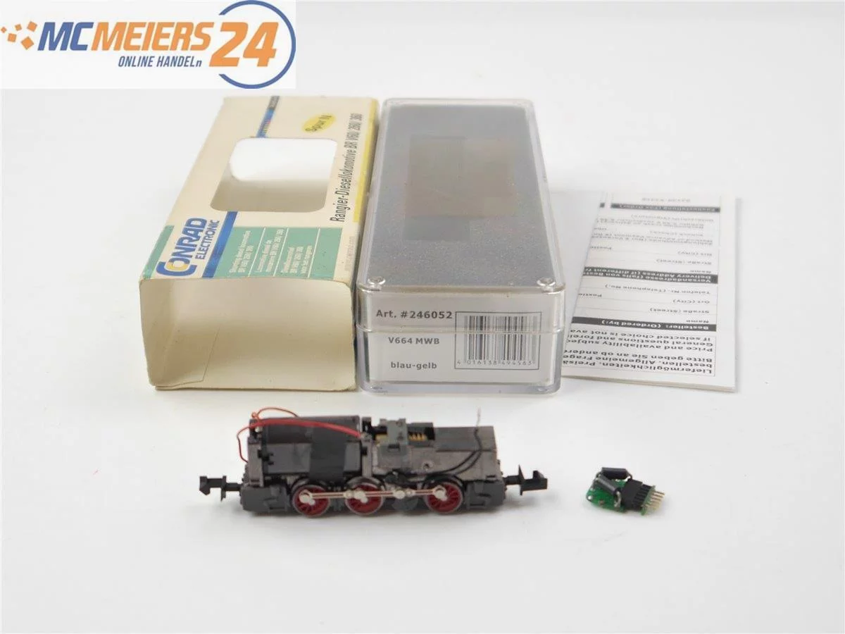

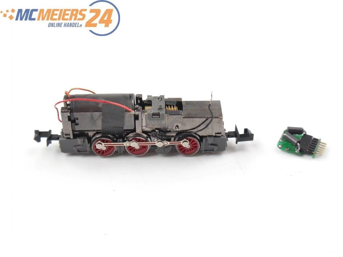

Hier ein Bild:
https://trainstore-and-more.de/media/image/prod...-mwb-dss-e488~2.webp
https://trainstore-and-more.de/media/image/prod...64-mwb-dss-e488.webp
