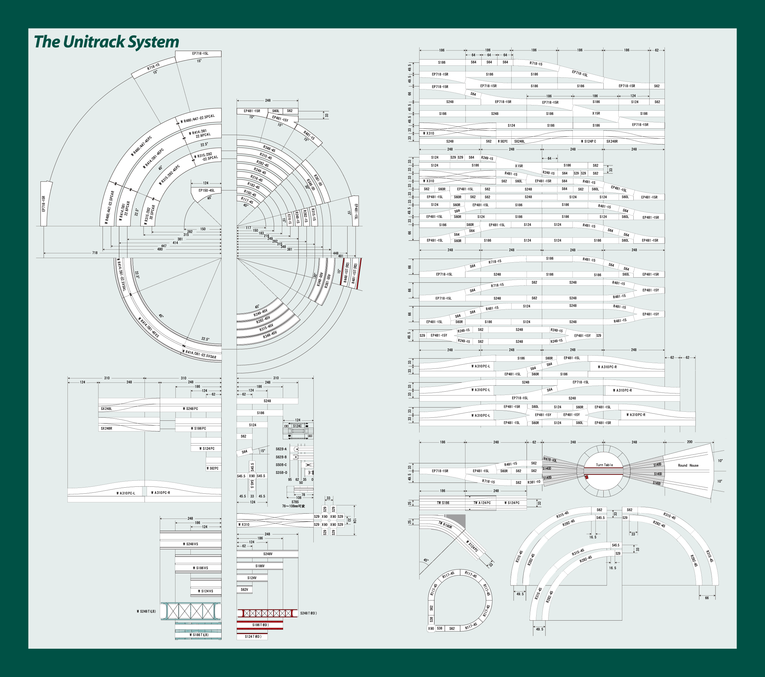

Wie oben schon geschrieben ist für eine Fliegenden Aufbau Kato sehr zu empfehlen. Haben wir beim Stammtisch auch als fliegenden Aufbau. Aber auch da sind schon Problemchen aufgetaucht, so das mal ein Gleis gegen ein anders getauscht wurde.
https://static.wixstatic.com/media/241d2f_3fb28..._d_2551_2256_s_2.png
Bei Kato gibt es allerdings keine DKW.
