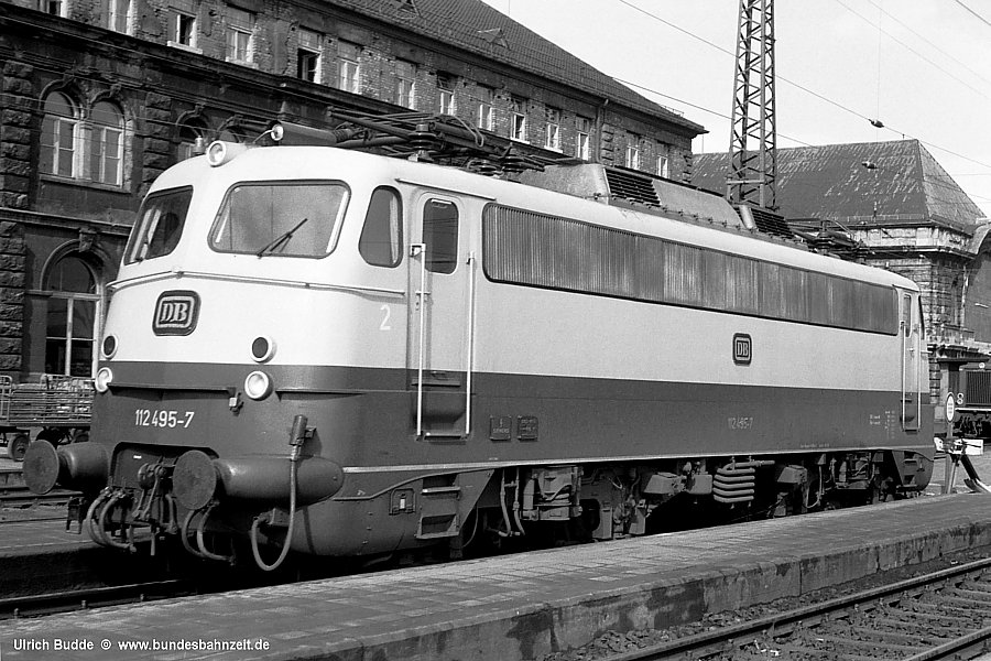

bei einer meiner Hobbytrain Bügelfalten E10 würde ich die Schürze vorne verschließen. Nach dem Ausbau der Kupplung klafft an dieser Stelle ein unschöner Spalt. Hat einer von euch die Schürze vorne schon verschlossen und falls ja mit welchem Material?
Mit dem Zurüstsatz von Liliput
https://www.dm-toys.de/de/produktdetails/Liliput_L969870.html
könnte man dann so was draus machen:
https://www.bundesbahnzeit.de/bauartunterschied...0495.jpg?=1317552774
