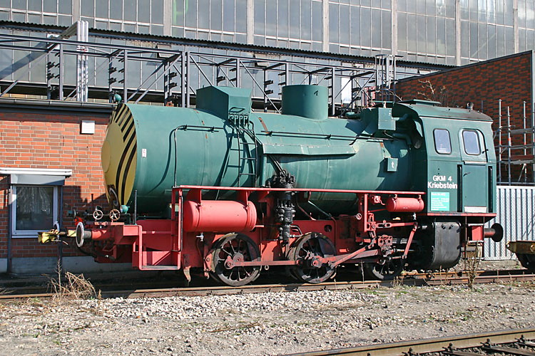

Das Angebot an Behältern für "Antischaummittel" ist bei den KSH schier unüberschaubar, weil auch im Vorbild vom Fass bis zur großen Farbdose alles genutzt wurde.
Hier 2 Beispiele.....

ja Sven, genauso wie in deinem ersten Bild hab ich mir das vorgestellt. Meine Fässer in der Ladegutkiste sind da ein bissel groß. Auch da wird sich was finden.

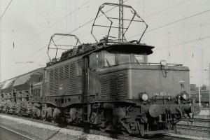

nach den Pretiosen, die zuletzt gezeigt wurden, jetzt mal was ganz profanes. Eine DB 194 mit SBS10 Stromabnehmern
https://bundesbahnzeit.de/bauartunterschiede/Ba...0063.jpg?=1672232519
von hier
https://bundesbahnzeit.de/seite.php?id=609
(ja ich weiß, auf dem Bild sind HISE2). FLM194, neue Nummern von Nothaft, Hammerschmid SBS10, Pufferbohlenaufrüstung, etwas Farbe. Die seitlichen Isolatoren musste ich nur leicht befeilen, dann passen die neuen Abnehmer dazwischen.
Gerade gesehen: Der vordere Vorbau saß schief, ist schon korrigiert.

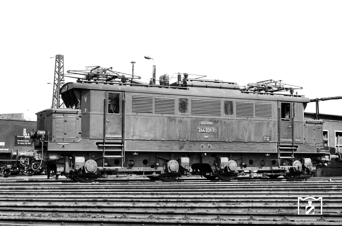

Und wenn wir schon dabei sind, der Hauptschalter müsste geändert werden, die Dachleitung in dem Bereich ebenso.
Die 254 ist eben "nur" eine umlackierte Bundesbahn-E94.
Momentan überlege ich wie ich eine MTX 244 vorbildnah umbauen kann. Eine passendes
Vorbild lässt sich in der 244 031 finden.:
https://eisenbahnstiftung.de/images/bildergalerie/83499.jpg
-lange Dachläufe
-alter Hauptschalter Bauart R628
-weitgehend originaler Verlauf der Dachleitungen
-RBS 58 mit Hubantrieben auf dem Dach
Da fehlt mir nur die Verbindung von Stromabnehmer und Dachleitung im Bereich der Hubantriebe der Stromabnehmer .
Und dann ist da noch meine Taigatrommel in der Pipeline, aber da warte ich noch auf die FLM Schürzen.
Es gibt so viel zu tun.

der Liliput Bügel von deren 110 001 hat mich von den Fotos her nicht recht überzeugt. Abgesehen davon, dass er eine Diagonalstrebe zuviel hat, sehe ich auf den Fotos der 110 001 (wie auch von Dir verlinkt) als auch auf Fotos des Stromabnehmers selbst, wie z.B. https://www.ebay.de/itm/176290872303?_skw=lili...tkp%3ABk9SR6Cyg4SFZQ eine gerade Oberschere. Damit war der Bügel für mich raus. Allerdings hatte ich weder das Modell der 110 noch ihres Bügels je live gesehen. Hast Du ggf. aussagekräftigere Fotos? Wenn die Form der Obrerschere stimmt, müsste ich nur noch eine der beiden Diagonalen beseitigen. Dann wären die Liliput-Bügel die einfachere Ausgangsbasis für einen Umbau als die Hobbytrain SBS10/54.
Hallo Udo
Zitat - Antwort-Nr.: 74 | Name: Udo
der Liliput Bügel von deren 110 001 hat mich von den Fotos her nicht recht überzeugt. Abgesehen davon, dass er eine Diagonalstrebe zuviel hat, sehe ich auf den Fotos der 110 001 (wie auch von Dir verlinkt) als auch auf Fotos des Stromabnehmers selbst eine gerade Oberschere.
Das mit der Diagonalstrebe zu viel ist natürlich richtig. Die Oberschere IST allerdings eingezogen, siehe meine Fotos unten.
Es gibt aber auch noch eine andere industrielle Variante von PIKO: https://www.ebay.de/itm/263625561200
Außerdem kann man sich aus einem Sommerfeldt SBS10 selber einen bauen, siehe unten.
Von links nach rechts jeweils: Liliput 110.0, Flm 194 mit Eigenbau auf Sommerfeldt-Basis, PIKO 118

ich habe mich mal der Liliput Dampfspeicherlok angenommen. Da ich selber ein Kraftwerkschluss baue, passt die eigentlich sehr gut, aber die Lampen haben mich doch sehr gestört. Daher bin ich die Sache mal angegangen und haben nebenbei noch einiges an der Lackierung angepasst. Damit ist das Ende der Fahnenstange noch nicht erreicht, aber ich denke, das kann sich schon sehen lassen.
Hier mal das ursprüngliche Modell:
https://up.picr.de/49168690vu.jpg
https://www.dm-toys.de/files/produktfotos/Liliput/2019/Liliput_L161004.jpg
Und ein Bild vom Vorbild:
https://scontent-fra3-1.xx.fbcdn.net/v/t39.3080...xUIQ&oe=678FDFC0
https://www.dampflokomotivarchiv.de/images/basic/rawmein_3172_02.jpg
Quelle: https://www.dampflokomotivarchiv.de/index.php?...&action=portrait
Sowie ein Video der baugleichen Schwesterlok: https://www.youtube.com/watch?v=qRrI_GvcdWg
Und das Ergebnis:
https://up.picr.de/49168689dw.jpg
https://up.picr.de/49168692ut.jpg
Was habe ich gemacht: Die gelbe Kesselvorderseite kann man ganz gut abhebeln. Dann habe ich den Lichtleiter entfernt und alles überstehende an die Kesselrundung angepasst und das übrige Loch verschlossen und gelb überlackiert. Die Umrandung der Lampen vom Rahmen habe ich entfernt. Hinweis: eigentlich ist damit vorne das Gehäuse fixiert. Die Schrauben hinten unter dem Führerstand halten das Gehäuse aber für mich ausreichend.
Außerdem habe ich die Kulissenabdeckung mit den seitlichen Tritten entfernt ausgebaut und vom Rahmen erst mal überschüssige Farbe abgekratzt, da die so dick war, dass die Rangiertritte nicht passten und nach außen weggedrückt wurden. Vorsicht, da ist mal wieder eine tückische Feder versteckt.
Rot lässt sich wunderbar mit Revell 36 nachlackieren
Dann habe ich neue Lampen gebastelt in dem ich in ein Rundes Stück Kunststoffprofil vorne eine Vertiefung gebohrt und das Stück auf einen Blechstreifen geklebt habe, dass ich in die Fuge hinter der Pufferbohle einkleben kann.
Des weiteren habe ich nach Studie von Originalfotos
- Zylinder, Umlauf von oben, und den unteren Rangiertritt Anthrazit gefärbt
- Stufen der Rangiertritte mit etwas Gunmetall als Trittflächen abgesetzt
- die oberen schwarzen Warnstreifen zum Dreieck verbunden
- Den Steuerungsträger zwischen der 2. und 3. Achse sowie die Radreifen von außen rot lackiert.
- Pufferwarnanstrich angebracht
Natürlich ist die Beleuchtung nur eine Attrappe in dem Video am Tag eh auch ohne Licht. Den durch den Ausbau der Lichtleiter gewonnen Bauraum habe ich mit Gewicht noch aufgefüllt.
Ein paar Korrekturen am Lack lassen sich sicherlich noch vornehmen (an der in Fahrrechtung rechten Lampe habe ich zum Beispiel auf dem Foto noch eine blanke Stelle gesehen. und bisher fehlt auch noch eine Alterung. Für den ausgeblichenen Lack würde sich eigentlich eine komplette Neulackierung anbieten, bei der Gelegenheit könnte ich auch mal das fälschlicherweise graue Dach ergrünen lassen.
Wahnsinn,was das ausmacht. Warum man bei Liliput das nicht gleich so gemacht hat erschließt sich mir einfach nicht...
Sehr gelungene Arbeit, Dirk 👍
Viele Grüße, Pierre
Das Frage ich mich auch, denn die andere angebotene Version https://www.bahnbilder.de/bild/Deutschland~Wer...esseling-060787.html
hat diese 'besonderen' Leuchten auch nicht.
