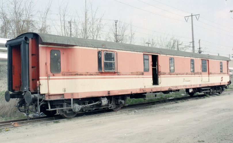

zu a) Im R/H sind auf Seite 48 + 49 zwei ÖBB Packwagen ohne die Kanzeln abgebildet. Auf Seite 48 heißt es das bei den D4üh 60360-361 und 60370-374 wurde 1953 der Dachaufbau entfernt. Auf Seite 49 dass in den fünfziger Jahren bei den D4üH 60380 + 382 der Dachaufbau entfernt wurde.
Im Jaffa-Design waren mir bislang kein ÖBB-Packwagen mit einer Kanzel bekannt. Wenn es sogar einen ehem. Reichsbahnpackwagen mit Dachkanzel im Rolf Rüdiger Design gab dann überrascht mich das jetzt doch ein wenig. Man lernt ja nie aus.
Allerdings kenne ich den ÖBB-Planbetrieb nur von Urlaubsaufenthalten (meine Oma war aus der Gegend nördlich von Wien) und vor allem aus der Literatur.
zu b) Die Gummiwülste gibt es von Wutz zum Nachrüsten (sind bei meinen fünf Wagen schon lackiert und angebracht). Aber die Leichtlauftüren sind in Jaffa-Design sind eine Herausforderung. So sahen die Wagen ja zum Schluss aus:
https://eisenbahnmuseum-heizhaus.com/assets/ima...7-05-09-708367ff.jpg
Die in Gummi gefassten Fenster mit großen Radien waren mir bislang auch neu, Ich meine dass es hier auch im Jaffa-Design Packwagen mit eckigen Fenstern und teilweise auch mit Übersetzfenstern gab. Auf alle Fälle gab es auch Packwagen wo der Erker für den Zugführer wieder entfernt wurde. Leider gibt es nur wenige Bilder von ÖBB-Packwagen...
Ich werde jetzt erstmal die restlichen Übersetzfenster bei den vier ÖBB Eilzugwagen anbringen. Mit dem Packwagen muss ich mir noch überlegen was ich mache,

Danke,
das Photo ist genial. Jetzt sehe ich zum ersten Mal, wie der Wagen in Jaffa wirklich ausgesehen haben.
Der Wagen in Heiligenstadt (war nicht Franz Josef Bahnhof) hat keine Dachkuppel mehr sondern so ein Erkerfenster wie der Wagen auf Deinem Photo abgebildet.
Ich denke, man könnte das mit Ätzteilen machen. Sowohl die Leichtlauftüren als auch das Erkerfenster.
