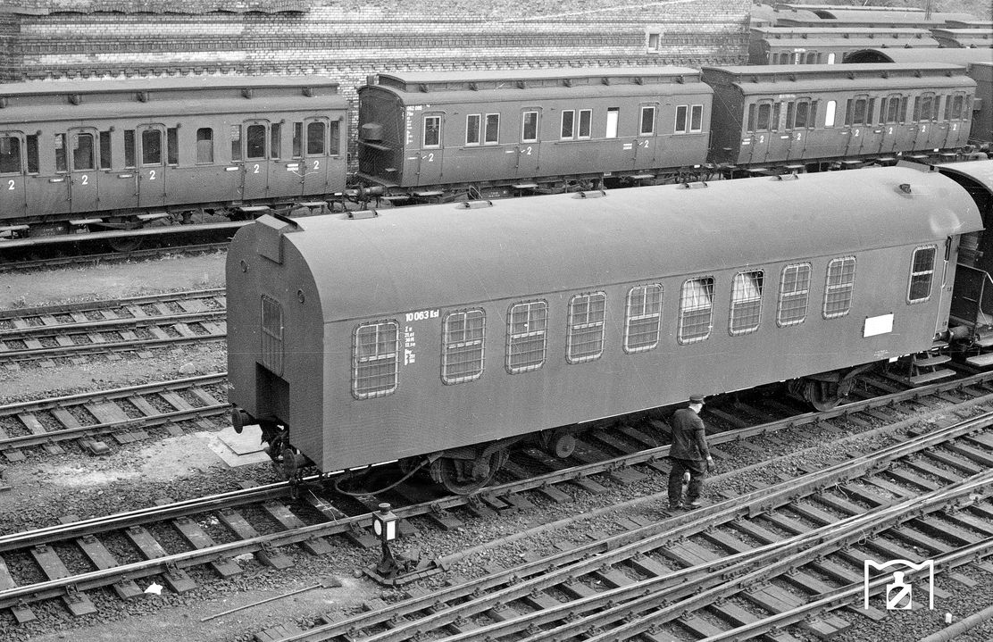

hier noch zwei Fotos des Vorbildes im Einsatz:
https://eisenbahnstiftung.de/images/bildergalerie/77393.jpg
Der Zellenwagen Z 56 "10063 Ksl" im Bahnhof Gießen. Auf Basis von 3yg-Wagen wurden in den 1950er Jahren sechs Exemplare gebaut. Statt der üblichen 3 Achsen besaßen die Zellenwagen nur 2 Achsen. Der Innenausbau war für 36 Gefangene in 15 Zellen und Wachpersonal vorgesehen. Die Wagen waren nur von 1956 bis 1963 im Einsatz, denn schon 1963 erklärte das Bundesverfassungsgericht den Häftlingstransport zwischen Gefängnissen per Bahn für verfassungswidrig. (1960) Foto: Karl Friedrich Walbrach

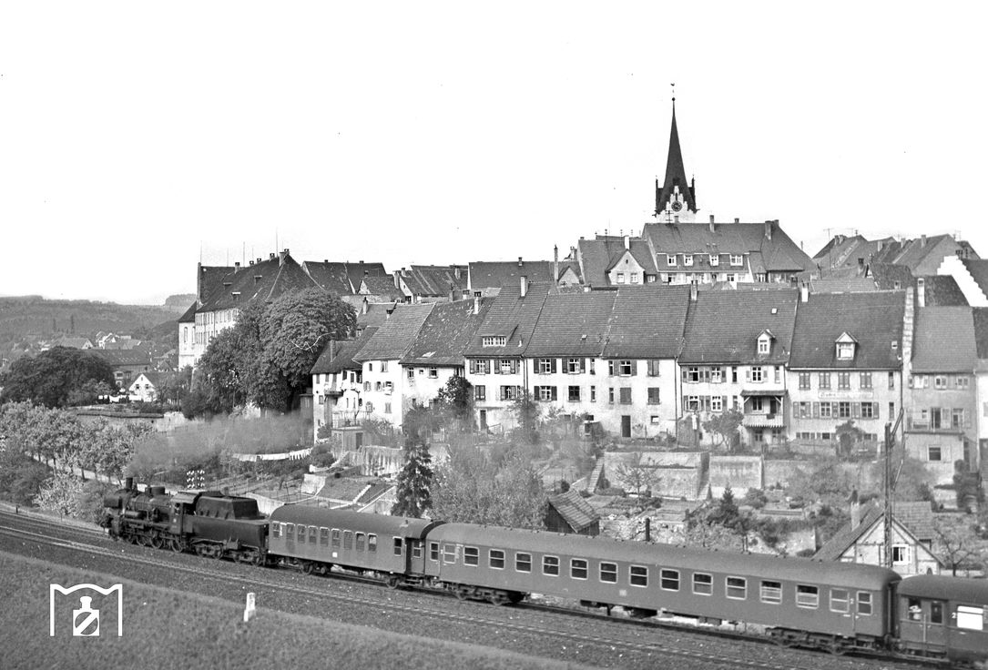

https://eisenbahnstiftung.de/images/bildergalerie/68313.jpg
38 1794 vom Bw Radolfszell fährt mit E 593 (Konstanz - Tübingen) in Engen ein. Als erster Wagen hinter der Lok läuft ein Zellenwagen Z 56 für die Freunde gesiebter Luft. In den 1950er Jahren waren auf Basis von 3yg-Wagen 6 Exemplaren gebaut worden. Abweichend zur Regelbauart besaß der Zellenwagen nur 2 Achsen statt 3. Der Innenausbau war für 36 Gefangene in 15 Zellen plus Wachpersonal vorbereitet. Die Wagen waren allerdings nicht lange im Einsatz, denn schon 1963 erklärte das Bundesverfassungsgericht den Häftlingstransport per Bahn für verfassungswidrig. (09.05.1960) Foto: Helmut Röth

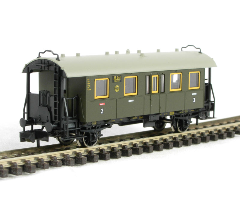

Einen solchen Wagen gab es sogar mal von Fleischmann: 809301 Personenwagen 2./3. Klasse mit Gefangenenabteil, Gattung/Bauart BCi Bay 10
https://www.spurweite-n.de/ncontent/ndb/ndb-art...how=0&MaxCount=1

Die Tür zum Einschub- = Gefangen-Abteil in der Mitte des Wagens ist besser hier zu sehen:
https://directoryproductimages.blob.core.windows.net/products/809301_1.jpg
