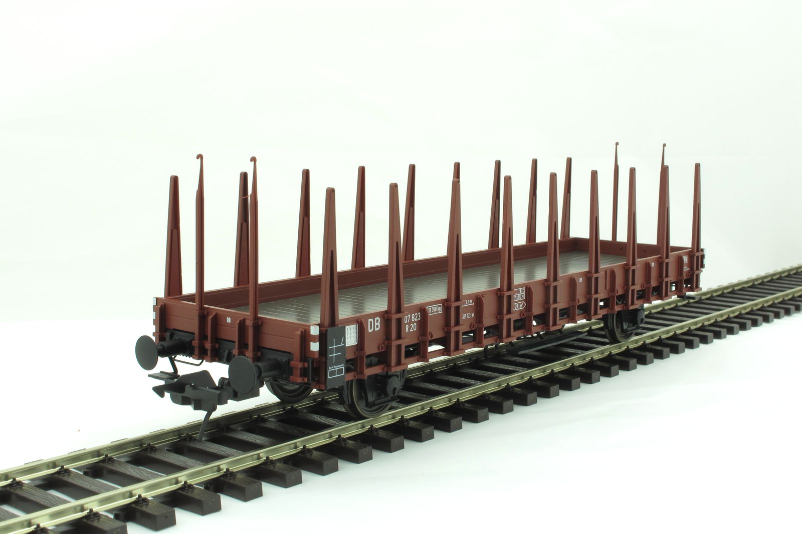

mir gefällt der rote TVT aber der (rungenlose) Rungenwagen ist optisch ziemlich verhunzt. Bedingt durch die Kinematik im Wagenboden ist beim Modell von Minitrix schon fast keine Tiefe der umlaufende Borde vorhanden. So sollte so ein Wagen (hier mit Rungen) aussehen:
https://www.menzels-lokschuppen.de/out/pictures/master/product/1/45-42120-07.jpg
Durch den zusätzlichen Brettereinsatz für die Befestigung mit der Drahrolle und der Abrollvorrichtung wird die Optik nochmal verschlechtert und die Borde verlieren jegliche Funktion. Bei einem Schottereinsatz wäre das jetzt kein Problem. Aber so sieht das nicht gut aus.
Wenn man die Drahtrollenhalterung und die Abrollvorrichtung nachbaut sollte man sich am besten auch einen anderen Rungenwagen suchen und dann ohne einen zusätzlichen Bretterboden arbeiten. Also nicht die gleichen Fehler von Minitrix als Vorlage verwenden 😉
