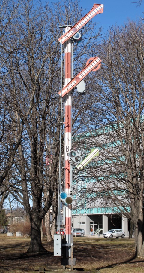

Nochmal was zum Formvorsignal am Formhauptsignal:
Dass das Formvorsignal direkt mit am Mast des Formhauptsignal dran ist, habe so noch nicht gesehen. Dass das Vorsignal unmittelbar vor dem Hauptsignal steht, dies ja. Aber vielleicht habe ich den Text in diesem Thread auch falsch interpretiert. Und nur weil ich mich nicht erinnern kann, so was noch nicht gesehen zu haben, heißt ja nicht, dass es dies nicht geben tut.
Ein angenehmes Wochenende wünscht Abzw K
Hallo Abzw K #53,
das hat es tatsächlich gegeben:
Nämlich als Bayerische Variante, bei der das Vorsignal (gern als "Schmetterlingssignal" bezeichnet) am Mast des Hauptsignals befestigt war.
Es mussten aber -- im Gegensatz zu den Lichtsignalen, bei denen bei Hp0 das Vorsignal ausgeschaltet ist -- immer beide Signale gestellt werden. Soweit ich weiß, konnte aber nur bei einem Fahrtbegriff des Hauptsignals das Vorsignal selbst einen Fahrbegriff anzeigen, stand das Hauptsignal auf "Halt", durfte auch das Vorsignal nur "Halt erwarten" anzeigen.
So sah das aus:
http://666kb.com/i/bh36k5q65gv8ttuxh.jpg
Oben die beiden Flügel zeigen "Langsamfahrt" an, das Vorsignal unten "Fahrt frei erwarten"
Im Bereich der ehemaligen K.Bay.Sts.B. wurde auch nach der Vereinheitlichung der Reichsbahn 1924 bis Mitte der 1960er Jahre das bayerische Formvorsignal verwendet.
Das Bild rechts zeigt das bayerische Vorsignal. In der Warnstellung zeigt es eine runde Scheibe. Die Scheibe besaß in der Mitte einen diagonal angeordneten Klappmechanismus. Beim Wechsel von der Warnstellung (Vr 0) in die Fahrtstellung (Vr 101 oder 102) klappten die beiden Scheibenhälften nach hinten um, so dass an ihrer Stelle ein nach rechts aufwärts weisender Signalflügel erschien. Da diese Mechanik an die Flügelschläge eines Schmetterlings erinnerte, wurde das bayerische Vorsignal „Schmetterlingssignal“ genannt. Die Scheibe war bis 1922 grün mit weißem Rand und weißem Punkt in der Mitte, danach orange mit weißem Rand. Der Signalflügel sowie der Signalmast waren bis 1922 ebenfalls grün-weiß, danach rot-weiß.
Ein Vorteil gegenüber dem Einheitsvorsignal der Reichsbahn war, dass es in jeder Stellung einen deutlich sichtbaren Signalbegriff anzeigte. Deswegen bedurfte es keiner Vorsignaltafel. Diese wurde erst ab 1936 zögerlich durch die Reichsbahn nachgerüstet. Nach dem Zweiten Weltkrieg konnten aber immer noch Vorsignale ohne Vorsignaltafel in Bayern gefunden werden.
Das bayerische Formvorsignal konnte aufgrund seiner Bauweise auch am Mast eines Formhauptsignals angebracht sein, so dass beispielsweise die Kombination „Langsamfahrt, Fahrt oder Langsamfahrt erwarten“ (Hp 2, Vr 102) am selben Mast mit drei Signalflügeln angezeigt wurde. In diesem Falle wurde die Farbblende des Vorsignales mechanisch beim Halt-Begriff des Hauptsignales blockiert, vereinzelt sogar die Mechanik der Flügelscheibe.
aus: https://de.wikipedia.org/wiki/Bayerische_Eisenbahnsignale Abschnitt "Vorsignal"
