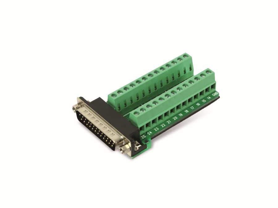

Hallo Manuel,
Aufgrund der geringen Ströme in Spur N habe ich mich für D-Sub Kabel und sog. Breakout-Stecker entschieden.
Diese Variante scheint insgesamt etwas verpönt zu sein, ich finde sie aber praktisch. Die Kabel gibts überall und günstig, ebenso die Breakout-Stecker (mit Schraubklemmen) und in verschiedenen Größen (also Anzahl Klemmen).
Zur Not nimmt man zwei oder noch mehr Klemmen fûr die sichere Verbindung.
Ich habe zudem die Kabel für Rückmeldung von denen für die Weichen getrennt. Das war zwar einem Zufall geschuldet, hat sich aber bewährt.
Alex
Alex
