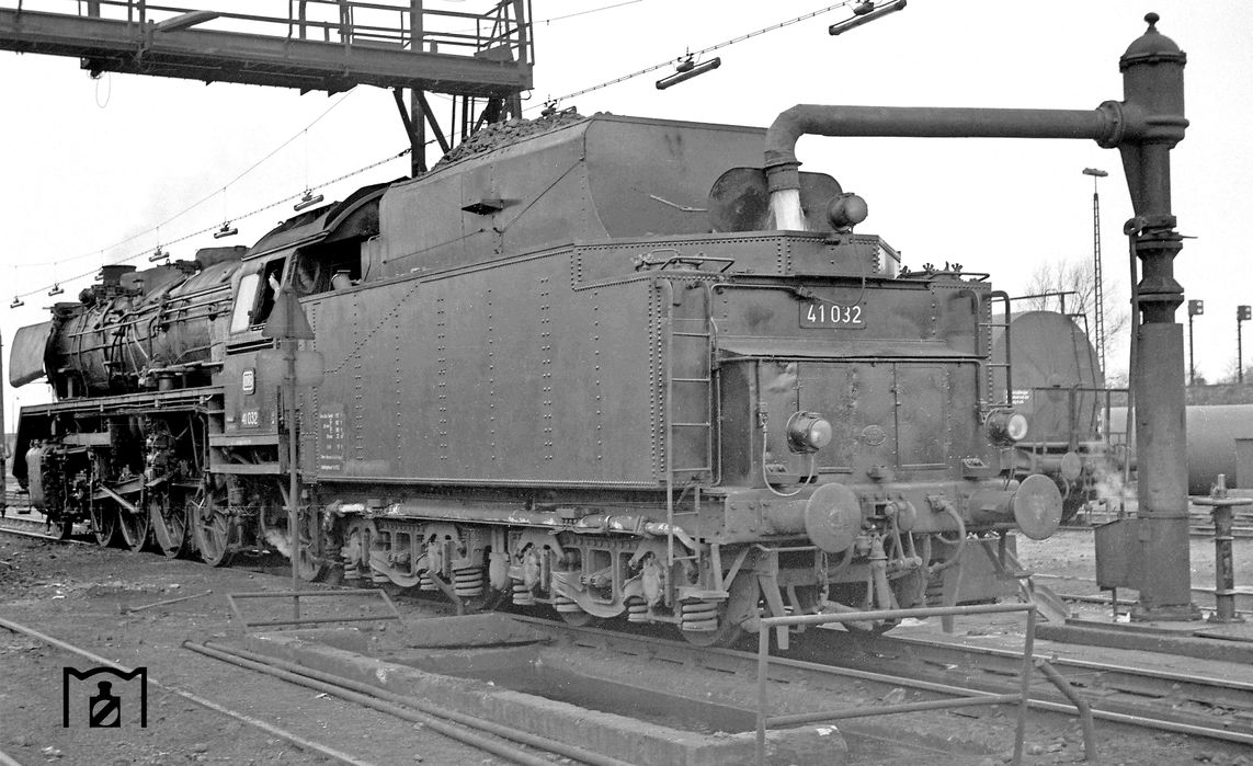

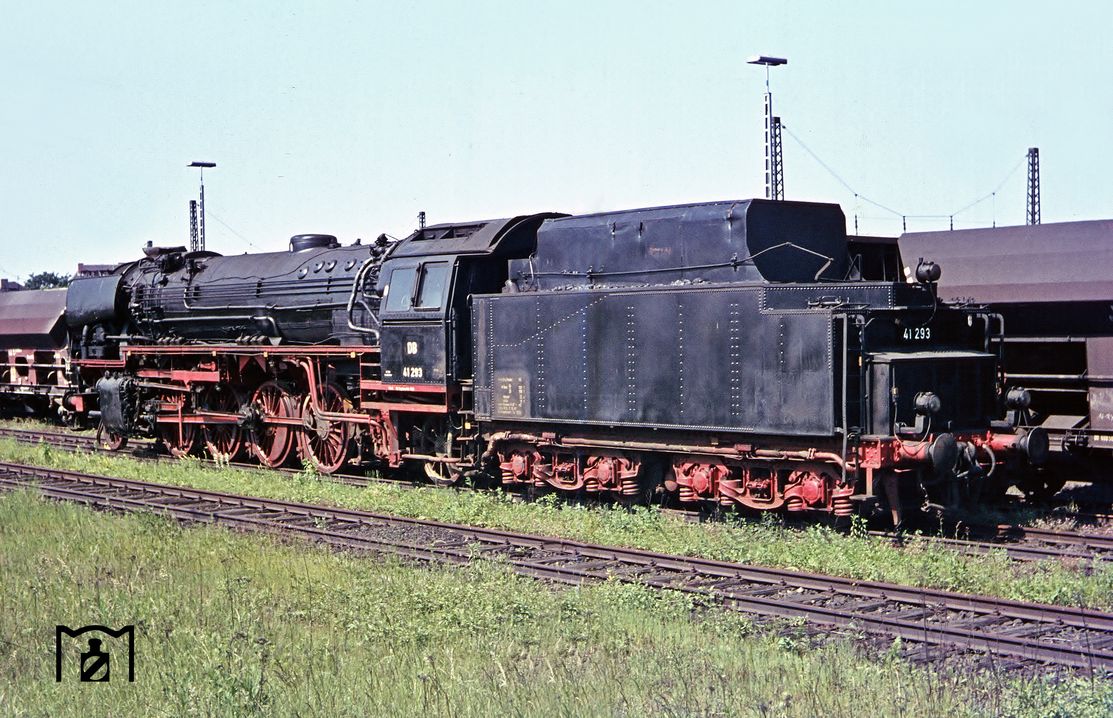

kurz und schlecht: nein! Der 2'2'T32 müßte Gleitachslager haben im Gegensatz zum 2'2'T34 mit Rollenlagern nach meinen Unterlagen...
Oder etwas ausführlicher: für den späteren DB-Zustand, wohl so nach 1960, zeigen zahlreiche Abbildungen, daß die DB wohl die verbliebenen 2'2'T32 mit Drehgestellen mit Rollenlagern ausgerüstet hatten. Beispiele
https://eisenbahnstiftung.de/images/bildergalerie/13974.jpg oder
https://eisenbahnstiftung.de/images/bildergalerie/86846.jpg

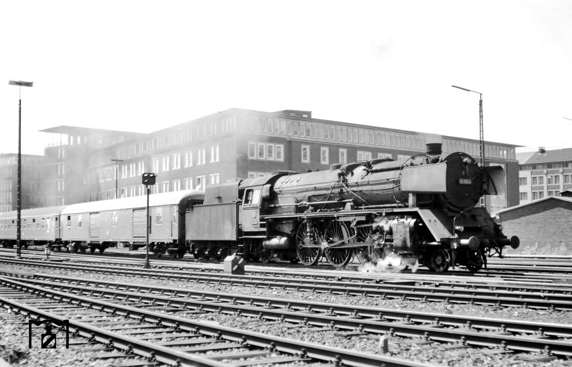

Zu dem Zeitpunkt hatten die 01er aber ihre großen Ohren lange verloren, auch wenn es vereinzelt noch immer Loks mit dem kürzeren Tender gab! Das waren aber meist Loks des Bw Rheine, die den noch kürzeren 2'2'T30 hatten wg. der kurzen Drehscheiben im Nachbarland
https://eisenbahnstiftung.de/images/bildergalerie/104682.jpg u.a. im Archiv der Eisenbahnstiftung.
Allerdings sieht man bei diesem und auch ähnlichen Bildern sehr gut, daß diese Kurztender noch immer die Gleitlager hatten, auch 1962.

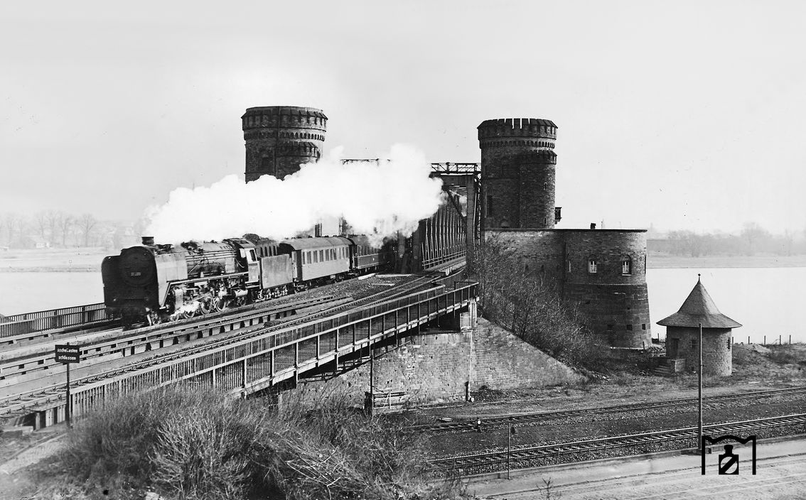

Gerade weil ja die 01 im Schnellzugverkehr gebraucht wurde, ging es relativ zügig mit dem Tausch von Windleitblechen und Tendern. Als Beispiel sei die Würzburger 01 102, passend zu Ostern, gezeigt
https://eisenbahnstiftung.de/images/bildergalerie/105472.jpg ,
die sich schon Ostern 1953 so zeigte.

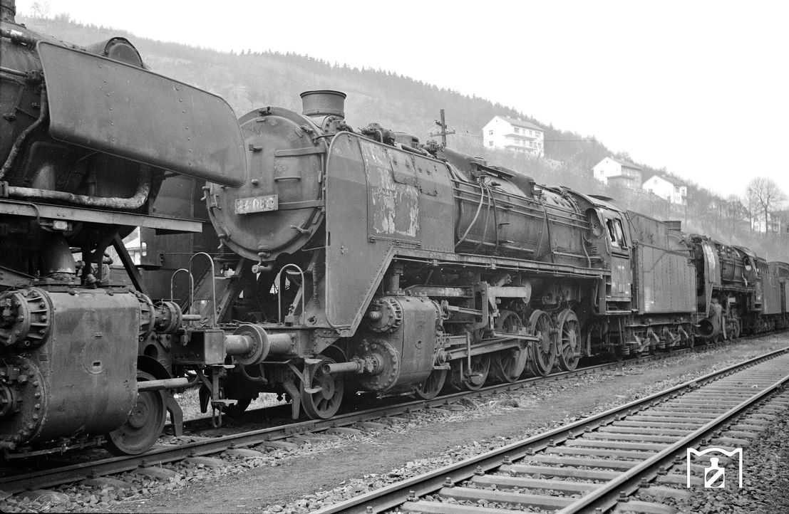

Auch die wenigen, noch "großohrigen" Loks, wie diese noch Anfang '53, waren schon mit 2'2'T34 unterwegs
https://eisenbahnstiftung.de/images/bildergalerie/105233.jpg

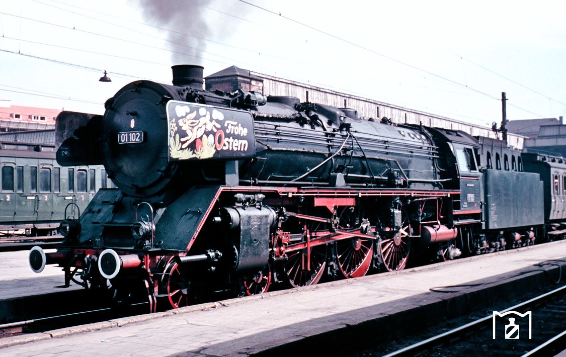

Andersherum hatten viele 2'2'T32 noch bis in die 60er Jahre hinein Gleitlager, wie dieses Bild der abgestellten 44er um 1960 zeigt
https://eisenbahnstiftung.de/images/bildergalerie/50806.jpg
Eine BR 01 als DB mit "großen Ohren", aber 2'2'T32 und Rollenlagern ist also schlicht "Tinnef", aber das sind wir ja von dort inzwischen nicht anders gewohnt! "Hausaufgaben" geht anders...
