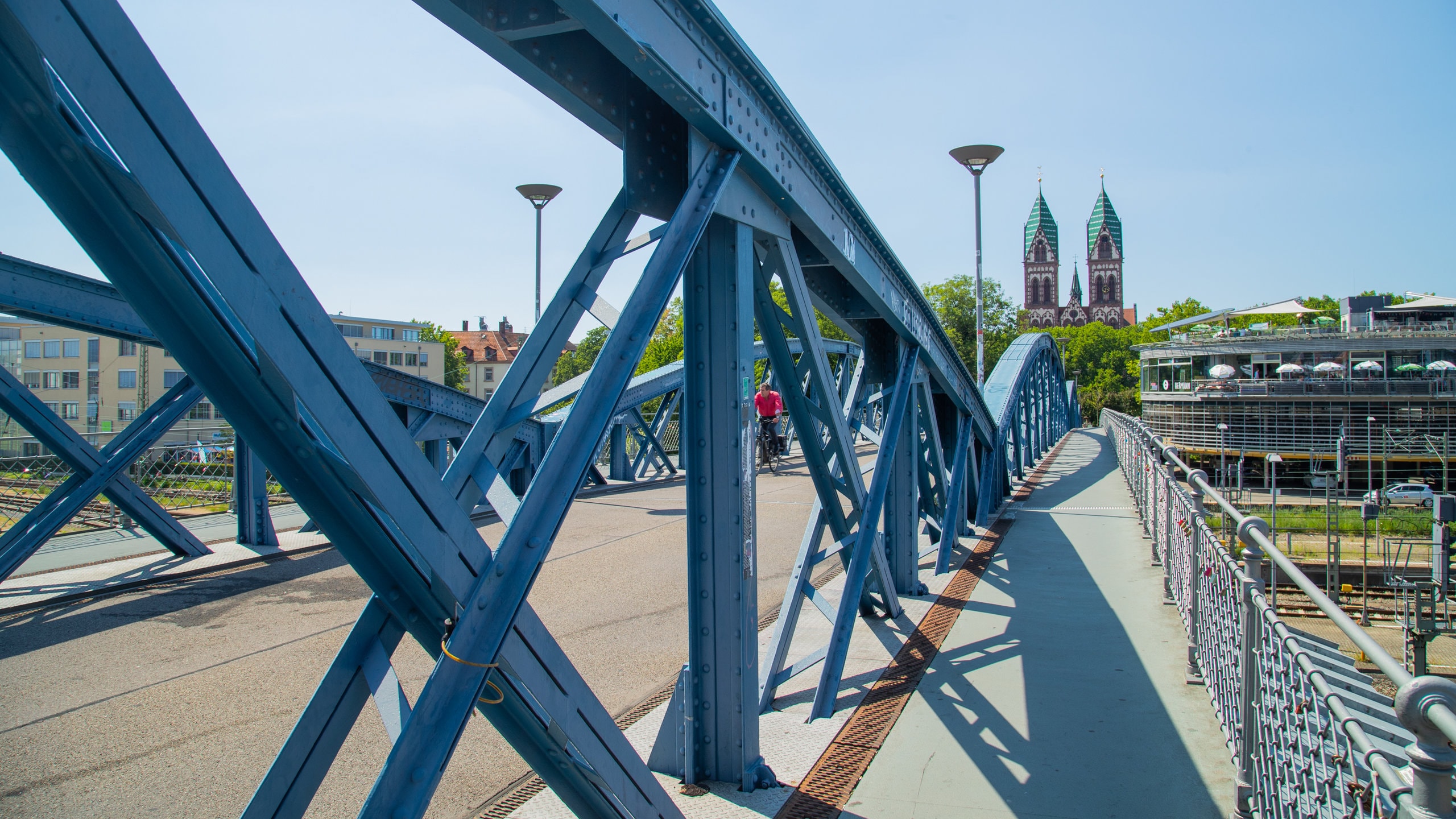

Habe jetzt nochmal zwei gefunden. Weiß nicht ob die vor 50 Jahren auch schon blau waren, aber vielleicht?!
Die große Mehrheit die ich auf G sehe sind entweder grau oder verrostet, ist aber nicht klar welches Jahr.
Und klar, Dreck und Rost kommen noch dazu.
Ich finde hellblau ist sehr selten, wäre ein interessanter Hingucker..
Ich könnte die ja auch komplett rosten, würden da aber noch ICs der DB bedenklos fahren?
LG ChristiaN
