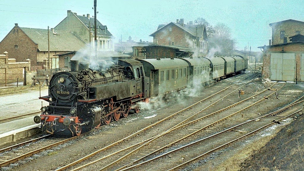

Ich habe nun die Dampflok von Fleischmann BR 86 DR Ep.IV und überlege welche Wagen ich für die Zugbildung verwenden soll.  Eigentlich wurde die Lok ja für den Güterverkehr eingesetzt und auch wenn bei mir nicht alles zu 100 Prozent Vorbildgerecht sein muss, möchte ich mich doch etwas an die Realität halten.
Nun steh ich aber total auf Beleuchtungen und alles was blinkt ( da kommt wohl das Mädchen durch *grins* ) und ich frage mich ob der Umbauwagen nicht auch zur Dampflok passen würde? ( Fleischmann 809911 ) Den gibt es nämlich mit rotem Schlusslicht und 4 davon hinter der süßen Lok sähen sicher toll aus! Meine Fragen dazu:
Wäre das noch ein wenig realistisch?
Gibt es diese Wagen auch mit Innenbeleuchtung?
Fals ich mich doch für Güter entscheide, welche könnten das sein? ( ich möchte dann den passenenden Betrieb kaufen der auch angefahren wird und der Betrieb muss einen Motor haben, sich bewegen und leuchten -:)
Ihr könnt mir da sicher weiterhelfen.

Hallo Carmen,
Zu allererst: gefahren werden darf was dir gefällt!
Zu deiner Frage:
Die Br 86 wurde natürlich im Personennahverkehr eingesetzt. Daher sind 3achs Umbauwagen sogar vorbildgerecht.
Du hast allerdings die DR Variante und die kamen mit den DB Umbauwagen doch eher weniger in Berührung.
Bzgl Güterwagen:
Alles was einem Nahgüterzug auf deiner Anlage entspricht. Es gab auch Personenzüge mit einzelnen Güterwagen dabei gezogen von einer 86er.
Fabian

Hallo Carmen,
ich weiß nicht wie genau du es mit der Zugbildung nimmst, aber wenn du die 86 der DR hast, würden die DB Umbauwagen eher weniger passen. Da wären eher solche der DR passend https://www.dm-toys.de/de/blogartikel/einheits...-neue-rekowagen.html . Innenbeleuchtungmüsste man da aber nachrüsten.
Muss aber natürlich nicht sein, die DB machen sich auch gut dahinter.
Du kommst doch aus Freiburg? Auf der Sauschwänzlebahn (ist ja nicht soweit weg) sind/waren ja auch 86 mit unterschiedlichsten Wagen im Einsatz. Theoretisch könntest du auch so einen Zug nachbilden. https://www.schwarzwaelder-bote.de/inhalt.blum...8a-7d8b640e1a8f.html
